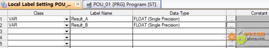

如图 d12已经转换成浮点数了 为什么还是报错呢

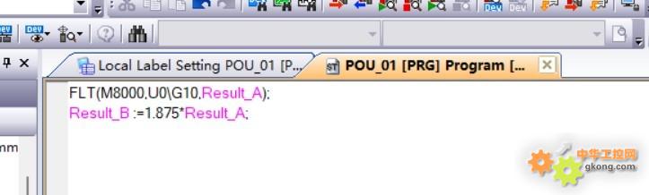

D10:E:=1.875*D12:E;
:d
:e
指定D区类型。都用ST了,尽量不要用绝对地址。

527383814
在
2025/12/30 22:15:26
原因在于浮点数运算需要32位存储空间,而编译器无法识别D12是32位数据。
因此,你需要指定符号名并设定其为浮点数类型。
Good Luck~

bnnyygy
在
2025/12/31 7:47:24
D10:E:=1.875*D12:E;
:d
:e
这种表达方式对于早期的机型不适用,需要IQ-F,IQ-R以及现在的MX机型,也就是说,需要GX works3软件支持。
Good Luck~

cvlsam
在
2025/12/31 8:15:43
bnnyygy
在
2025/12/31 7:47:24
D10:E:=1.875*D12:E;
:d
:e
Good Luck~
奥,受教了,反正就是数据类型不匹配,不像之前D0 可以是int 也可以是dint 也可以是real。

一般写ST都尽量不使用绝对地址
