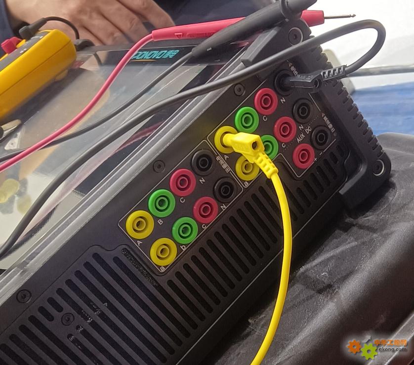

校验时继电保护仪只需要插入A、B、C其中一相,这里插入A相,另一根黑表线插入N孔。一相,可以用黄线插入A、B、C其中一相,另一根黑表线插入N孔。
