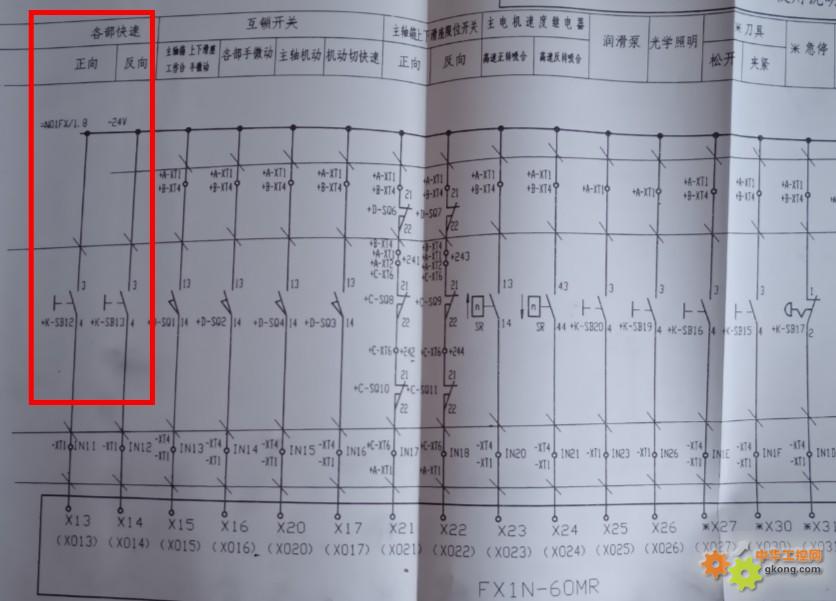

一天上午老板告诉 我车间一台TPX619B型卧式铣镗床按钮板一个正向快速按钮坏了,上电检查该按钮确实没有动作。想找一个按钮换上,拆开看按钮发现尺寸还不对,新按钮比原按钮LAY7尺寸略大装不进去 。买来一个合适的新按钮换上,可是机床上电后发现按下该按钮还是没有动作。发现故障原来不在这个按钮上。

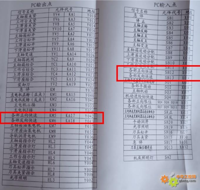

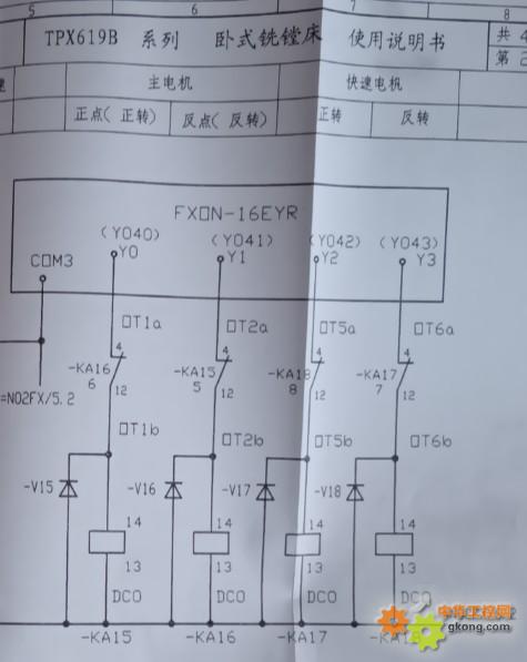

查图纸吧,故障按钮线号1N11和-24V,查图纸该按钮是SB12 ,为正向快速按钮  。反向快速按钮SB13是好用的,线号1N12和-24V,按下后发现CPU(FX1N-60MR)上X14指示灯点亮,输出扩展模块(FXON-16EYR)上Y043指示灯点亮,继电器KA18和接触器KM6吸合,机床反向快速动作正常。但按下按钮SB12发现X13、Y042指示灯不亮,继电器KA17和接触器KM5不吸合。 首先判断SB12没有接入PLC输入端,有断点。

按钮用万用表就很容易测出好坏;

开始检查按钮盒端子,这时才发现按钮盒外壳有明显磕碰的痕迹。于是打听了一下旁边干活的装配工,他说昨天这个按钮盒掉下来过,再装上去就发现正向快速按钮没有动作了。于是我更笃定故障一定在按钮盒里,当检查按钮盒右侧端子排时突然发现端子排上 第一棵线1N11掉了,故障找到了,重新接好后,给机床上电发现正向快速按钮SB12恢复正常了。
