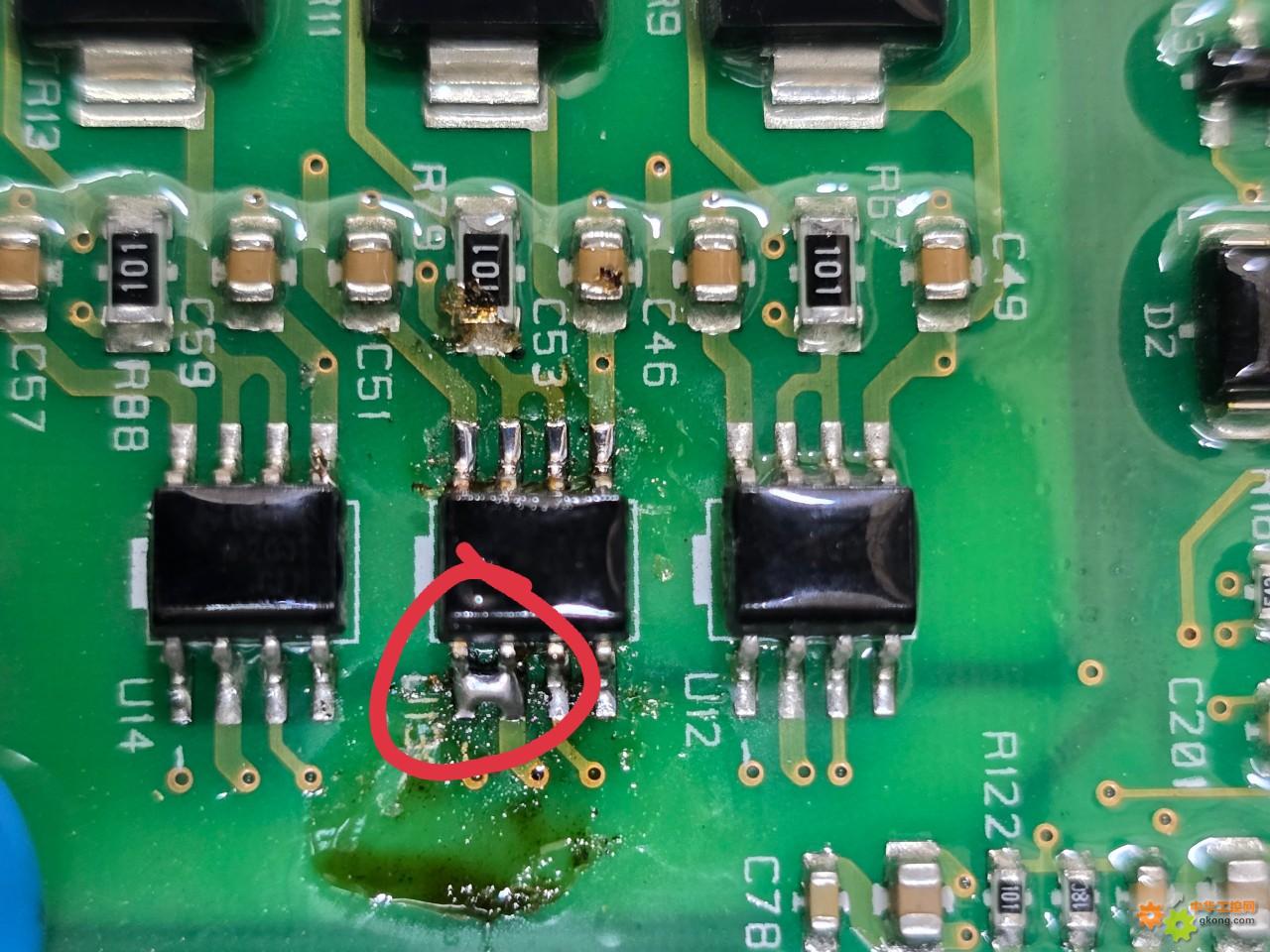

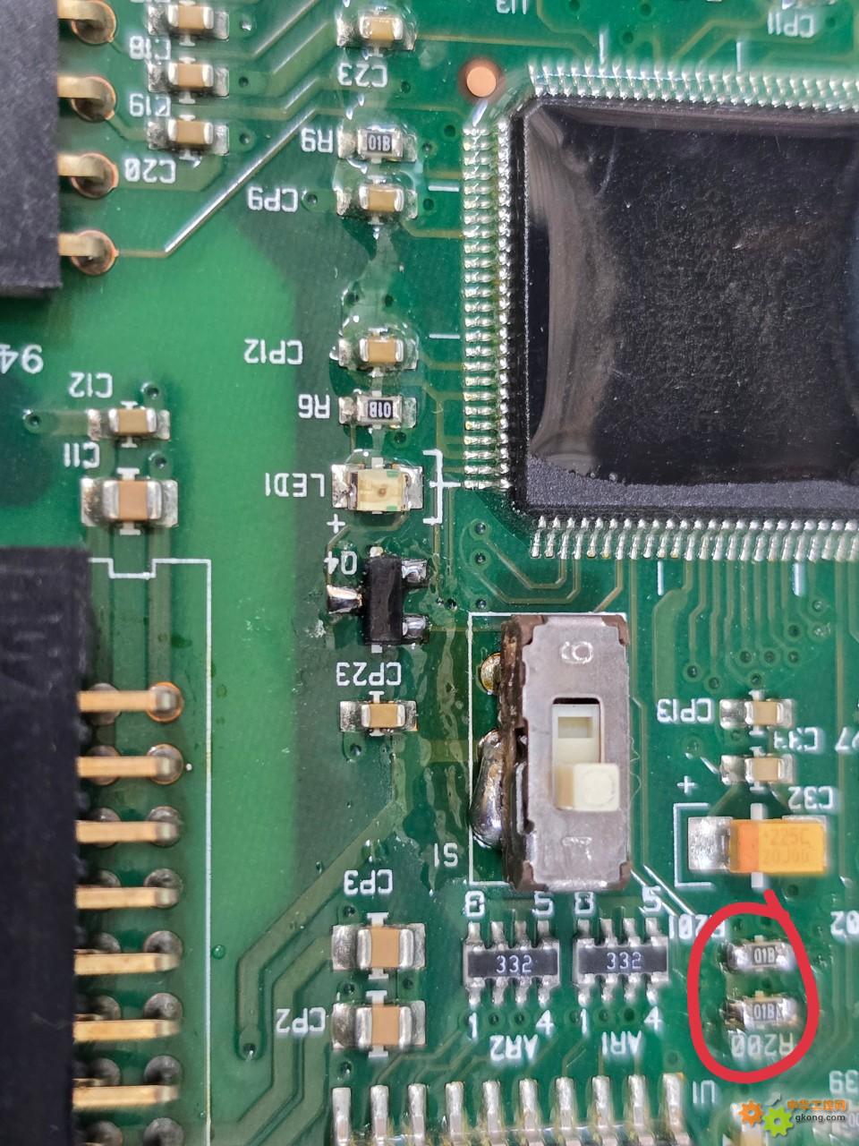

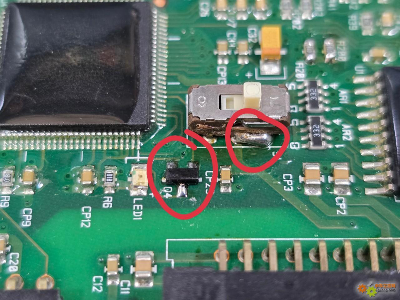

“这个GFT故障师傅已经处理好了吗?我之前给过一个朋友,他帮我修好了这个问题,我也拍下了维修的位置。但是后来又有一台机器出现了同样的故障,我按照他的方法去做,感觉他们更像是给主芯片刷写程序,而不是进行硬件维修。”
