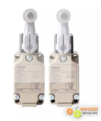

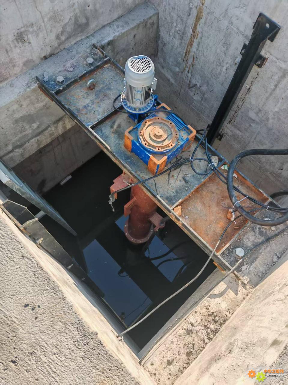

如上类似于图片中的带填料函(格兰头),这种摇臂式的限位开关,室外安装,暴露在刮风下雨的室外环境下,偶尔可能还会有浪涌上来,但不会泡在水里。
求推荐此环境下质量好耐用的。

这类产品还是很多的
不建议使用图1~线堵处处理不好容易进水
可以选HL系列~厂家提供线堵,还可以再加扎固
触头选择也比较多,
建议选用
可调整摆杆长度的
D4V系列~很便宜

我问了下,摆臂是铁的,本体是铝制的,摆臂即使镀锌也撑不了多长时间。

是的,厂家自己带线头一体式密封的最好,我找找你说的型号看看先。

不知道D4C咋样? 自带电缆出线地方一体式封堵的很严实,就是不知道机械部分咋样

发表于:2025/12/27 18:50:11
以下是引用yutianhe95在2025/12/27 18:32:59的发言:
为什么撑不了多久?
看图你应该检测一个硬的东西,是应为这个?撞击损坏~可以说控制失败
如果是动作次数多损坏,那就还用电子的只是价格能否接受

好像没摆杆可以调整
这与一楼的类似,材料能接受?
先了解一下使用具体情况,不会是开关进去液体触碰检测物吧

图中小电机带动齿轮箱通过驱动轴驱动水下的电机180°转向,驱动护管上有铁块,转向时靠限位给出到位信号,所以碰到的东西很硬,摆臂要么弹簧式的要么就是我上面的那种带滚轮和摆臂可以调节方向和角度的。
先前用的容易坏,主要原因:1)锈蚀;2)潮气重进水。
