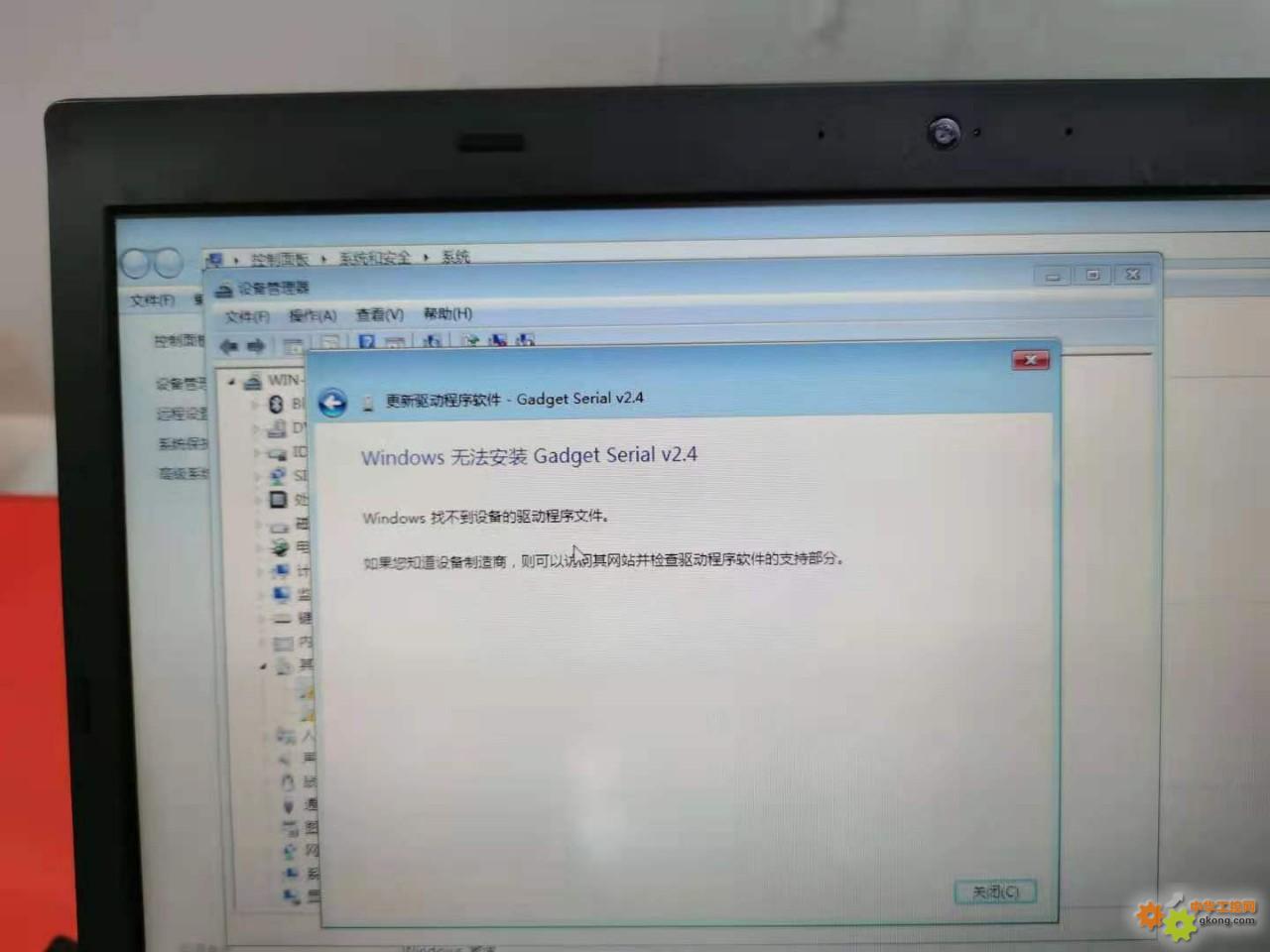

步科的屏,型号MT4404T,编程电费用的是打印机的USB线,到现场发现找不到驱动Gadget Serial v2.4
实际上这个驱动不用单独安装,
将触摸屏用编程电缆连接到PC后,打开设备管理器;
找到有黄色叹号的设备驱动,右击更新驱动程序,选择浏览我的计算机以查找驱动程序软件,选择让我从计算机上的可用驱动程序列表中选取;
找到步科组态软件的安装位置,找到Drive 文件夹,选择驱动程序后,即可安装。

软件自带驱动吧?

软件自带驱动

好像这款屏跟信捷的XC搭配没问题,跟XD就会水土不服。不知现在解决没有?
