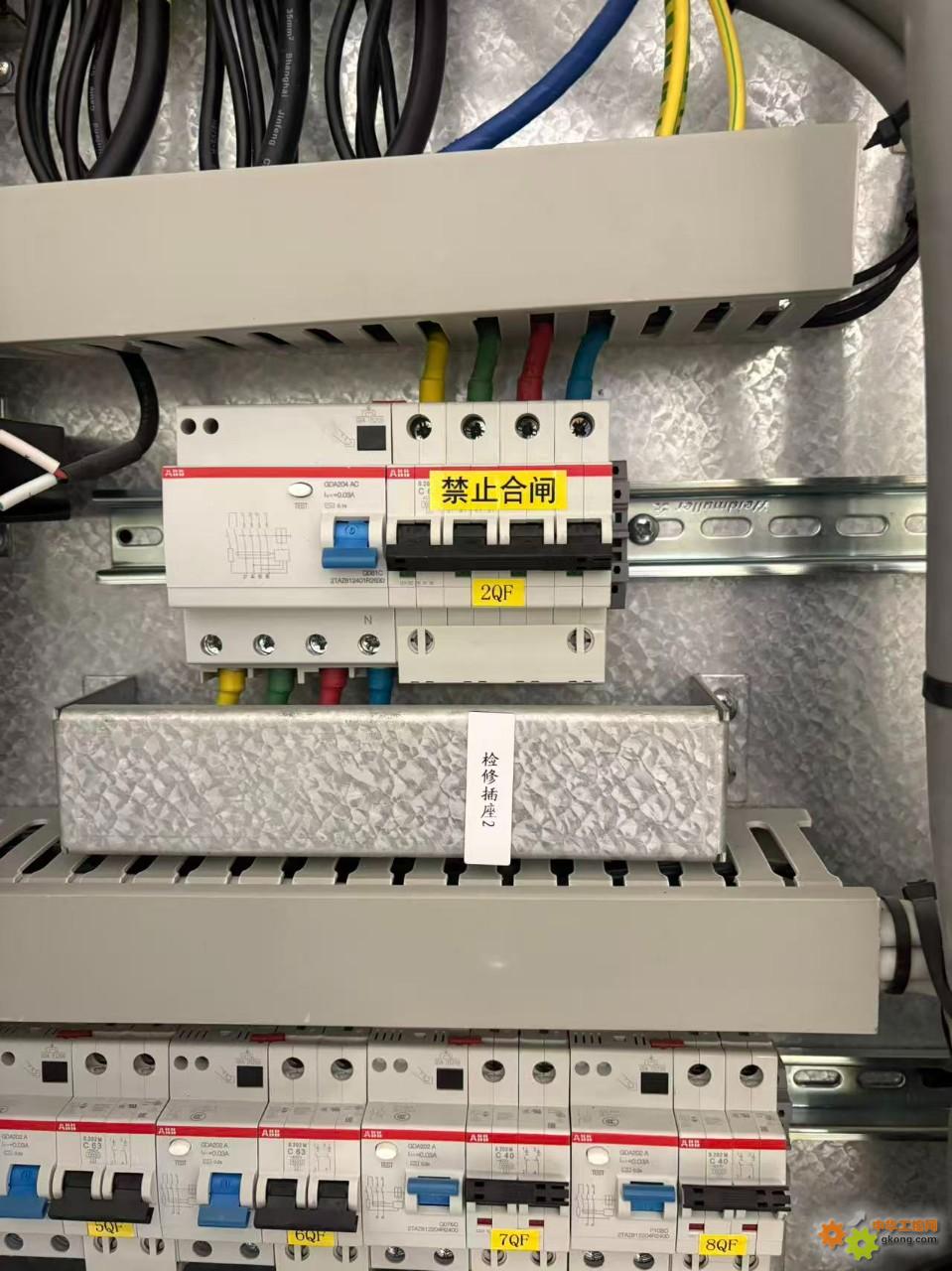

在你检修做测试时,按下漏保的测试扭,只跳了左边漏电部分,右边开关没有联跳,而且在后来的测试中,每次都是只跳了左边。

请示领导,此开关暂时不进行更换 ,但开关上贴上禁止合闸标示

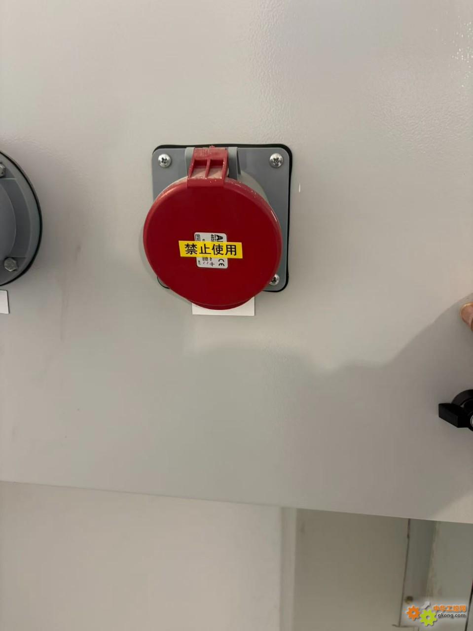

故障2QF开关对应的插座上贴上“禁止使用”标识,防止出现事故 。

11月2号,发现一个单相的异常
昨天又发现一个三相的不行
于是乎我想到两个问题
1.是不是这种结构不行,有缺陷(但这是ABB的品牌)
2.是不是你们每个月都去测试,增加了动作的次数,然后才会出现、准确说是发现这种缺陷
关于漏保,要求是每个月都测试一次,但我这么多年,就看到你们公司去做了(当然这可能是我见识少)
是不是正因为没有去测试,而正常情况下很少动作,所以这个缺陷才难以发现
再次说明一下,以上只是我个人的胡乱猜测

拆开看看
记得有个附件在包装盒里,可以将他们从外部连起来

使用这种不带联动脱扣连杆的断路器,时间久了不出现这种故障那就怪啦。

感觉少个附件,连在手柄那里
