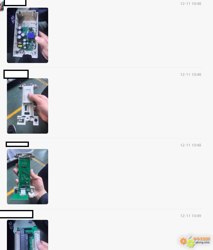

一系列沟通,转发了一组照片,PLC不通电:
PLC是山寨的,说帮忙处理一下;

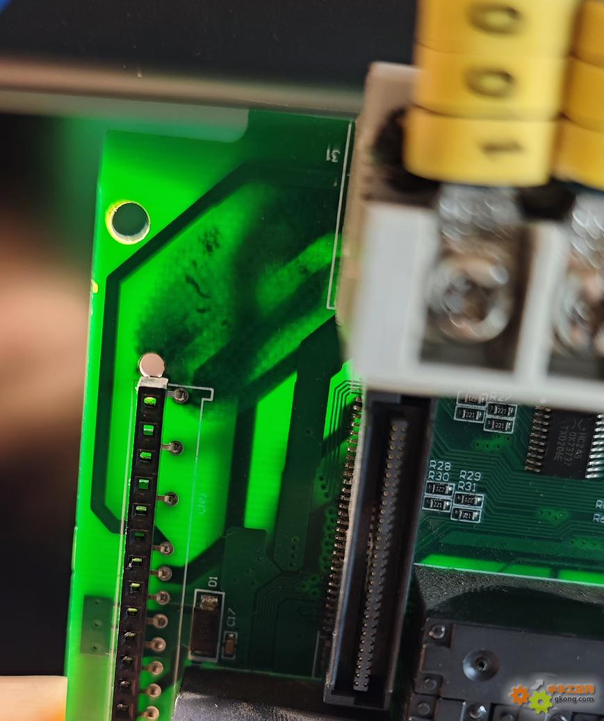

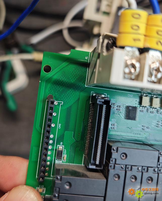

4,发现IO板的接线端子有220V,到转换插座就没有了,仔细看:
卧槽,L到转换座是PCB内部走线,居然把PCB都炸鼓包了,这么严重,后级应该有短路,

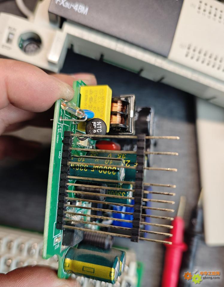

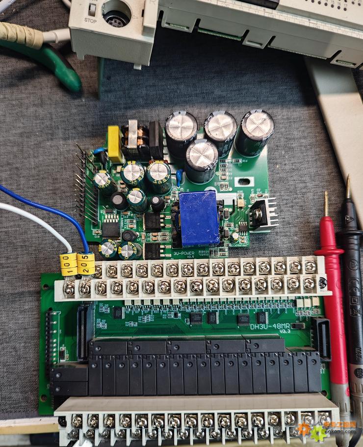

5,再次检查电源板,测量PTC电阻炸膛了。。
6,测量桥堆,开关管无短路。
7. 用电钻把炸鼓包的PCB打穿,避免内部二次短路炸膛,电源板的PTC电阻没有,其它电源板拆了一个玻璃保险接上。

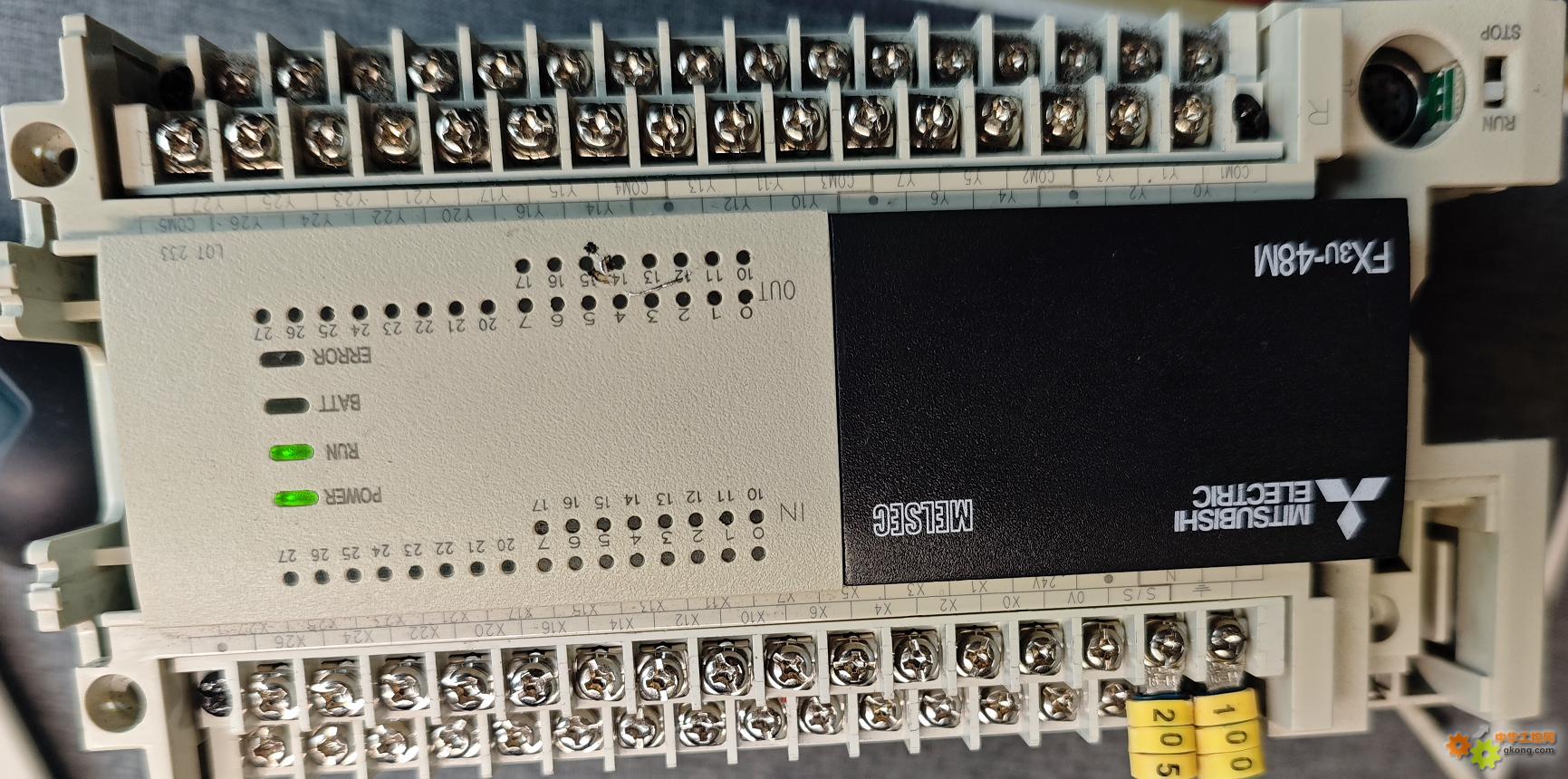

以上,合体,通电:
完工,这个PLC也没用,客户也不会要,
我只是确保从旁边复制的程序是否一致,当然,确认是一致的。

NTC我看板子是串联的,不知道为何会炸,它后面的开关管那些都没事,应该炸的时候一瞬间的事
这个是我手里测试用的FX3U,这个应该是正品。
