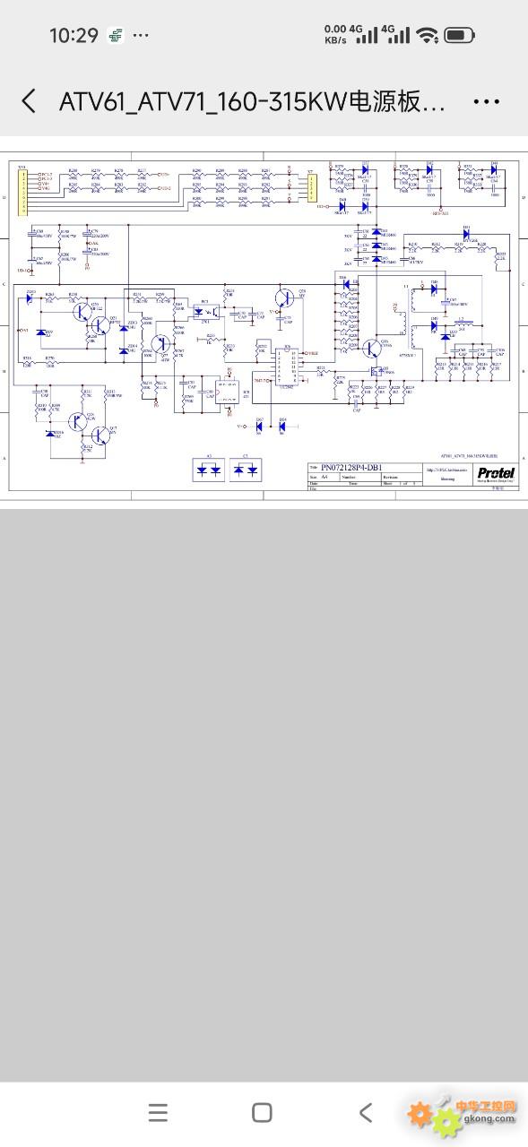

施耐德变频Atv61 开关电源电路疑问,稳压取样电路,怎么没有取样在开关电源输出端

取样不一定都在输出端,不一定都需要隔离。
