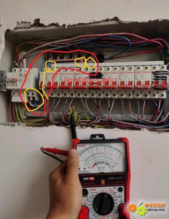

是这样断掉所有房间负载,零线与总地线电压测量50v,火地170v,于是我把地线拆开挨个测量零地线,还是有电压,每个地线都有电压,我自己在院子里面做了个地线,测量自己做的地线与零线与火线之间电压正常,再测量自己做的地线与原来的地线之间有50v电压,拉掉总闸电压消失,拉掉所有分闸,自己做的地线与原来地线之间还有50v电压,关键是就这20公分线路,这个地线电压哪里来的。

这个地线有问题…

原来的地线不是真地线

原地线是不是虚接或者是悬空的

你总开关到分开关的接线怎么接的?

地线有50V,你这漏保还可以送上电,是不是漏保有问题哟!

有两种可能:1你家地线接地不合格。2:你这条线路上有间接性接地的地方。

正常来说,火地电压应该有220V左右,你这个地线有问题!

已经判断出地线问题,这样最好是找到户外地线,从外面再测量下,找下问题。。。

很容易让人怀疑,进户地线接地不良 。
