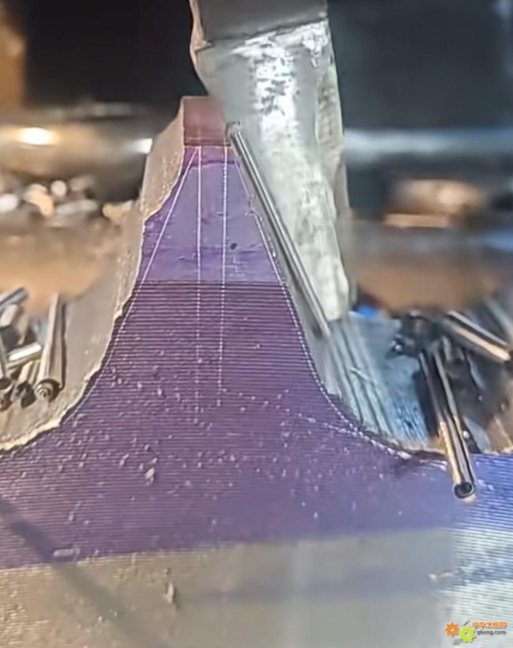

现在加工链轮还要用刨床吗

好像是先划好轮廓线,然后再根据轮廓线人工调整位置

不是用插床,也叫做立式刨床来加工的么,加工的时候用工装的,只不过现在精度高一点,用数控的了。

现在应该一般都是滚齿或者插齿,动态铣也行,再不线切割
以上这些设备最起码调好后,都是自动加工完成
而视频中这个还要靠手动去调节,就是加工中一直的有人在操作

记得还有粉末冶金的。

这个东西又不用一直看着,工装对好让他加工去好了,旁边车床磨床都可以开起来的。
至于自动加工设备,由这个知识的工资要翻老式设备的人工资几番了,设备保养成本也辣手。

老式刨床也不是谁都能用的,数控中心虽然好,但价格也喜人啊

现在多用滚齿机加工

新开公司肯定不会用这设备,要么专用设备,要么加工中心。最关键是摊提到每个产品的人工费低呀。

这种加工情况就是维修非标应急,批量不会这样加工的
维修应急用线割也比这个有优势吧
