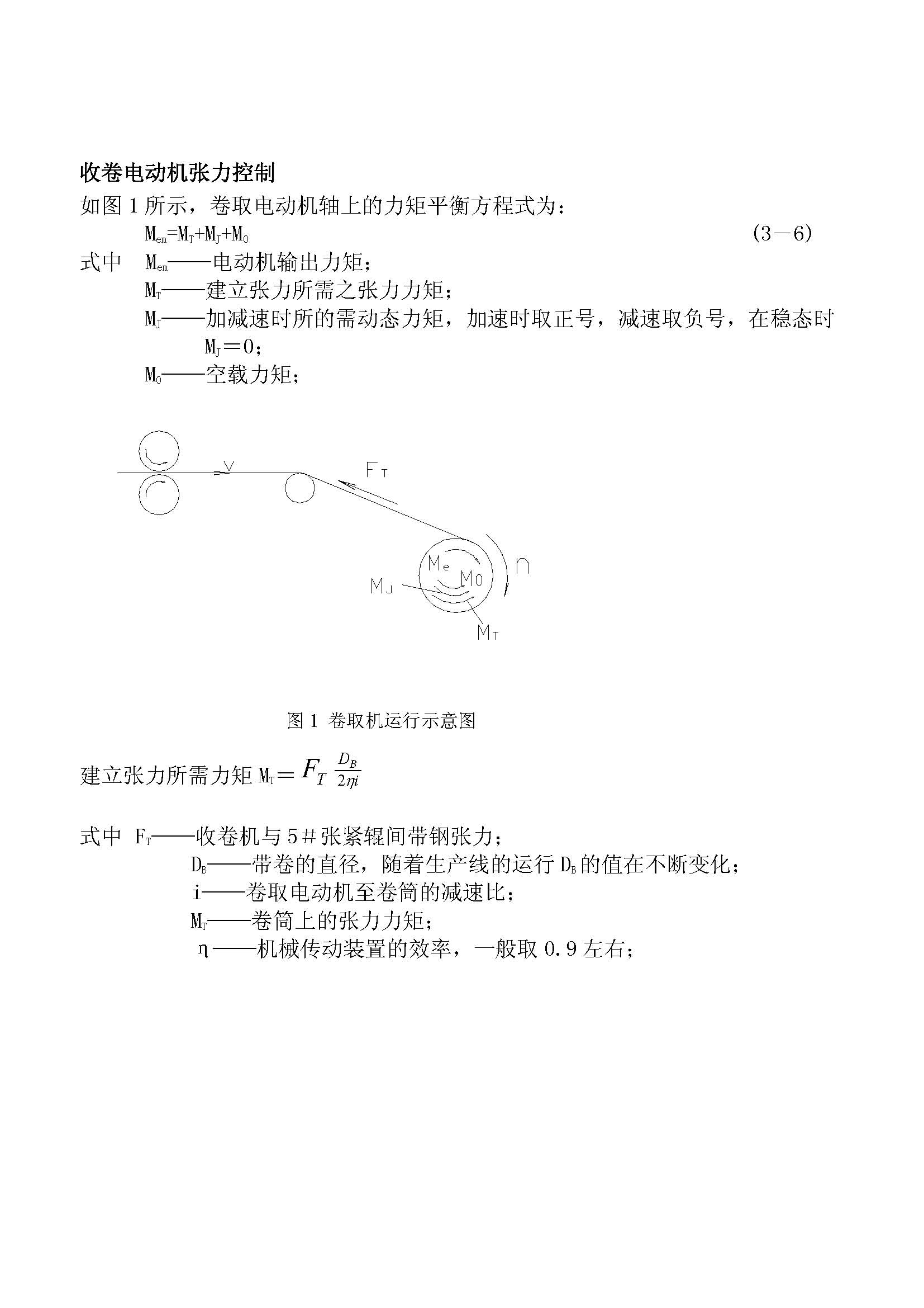

请教  前辈   在彩板和镀锌生产行业  张力辊和速度辊在控制上得根本区别是什么?张力得计算公式是什么?

供给参考:

以下是引用SRGL在2005-9-29 10:33:00的发言:
附件:
[本地下载]
楼主问的是张力辊,不是卷取张力控制.象你这样算机械还能用吗?
不懂可以学!

速度控制是主,张力控制是从,从跟着主跑,

楼上的没有做过.
