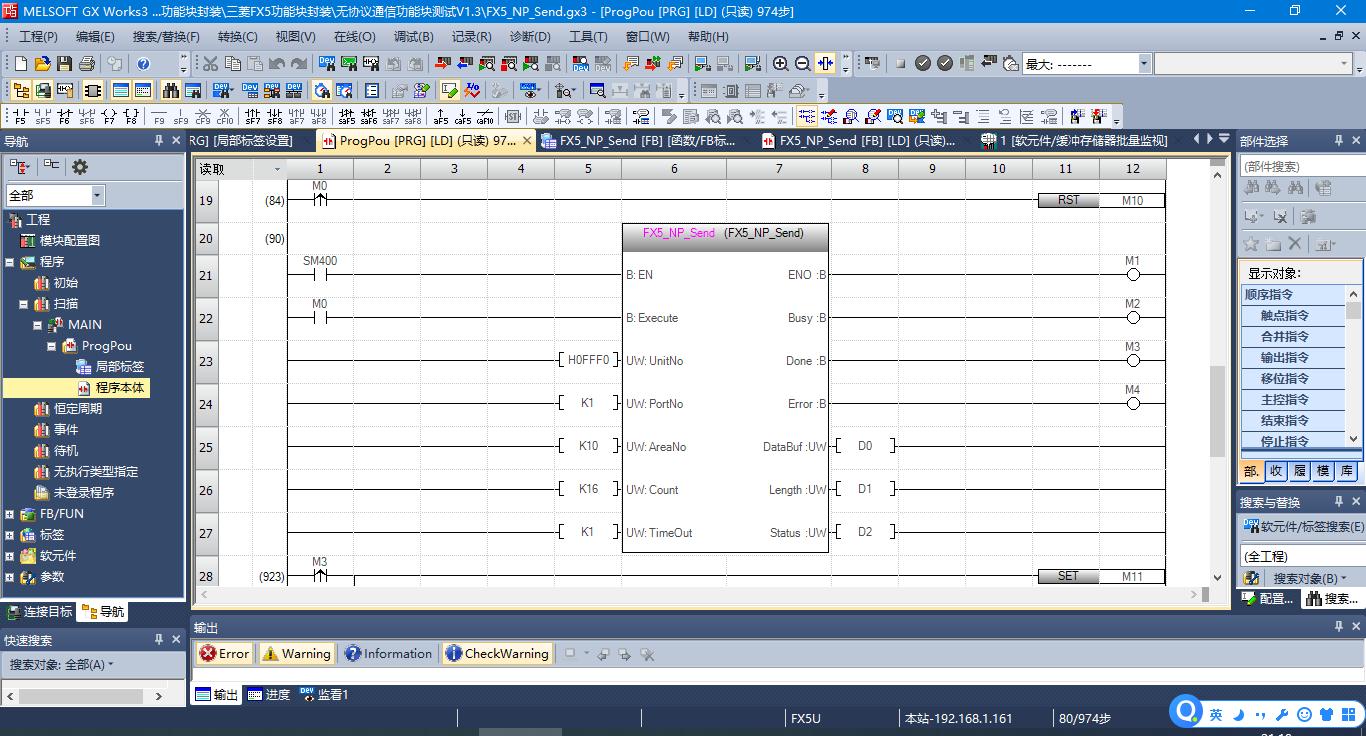

主流PLC之串口自由格式通信统一化编程
1、PLC串口自由格式通信:
PLC的串口自由格式通信是指用户根据特定的需求和应用场景,自行设计和定义串口通信的数据格式、帧结构、控制命令、校验方式等规则。PLC串口自由格式通信也是基于RS232、RS422、RS485等硬件通信协议的一种软件通信协议,各品牌PLC自由格式均需单独编程实现,PLC利用自由格式可以和其他品牌PLC及智能设备实现串口通信。

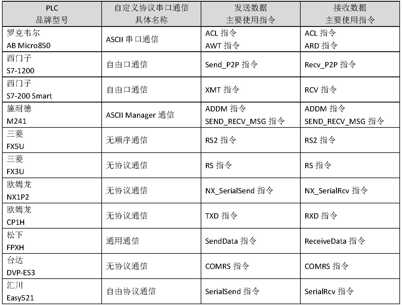

2、不同品牌PLC实现串口自由格式通信:
不同品牌PLC实现串口自由格式通信的名称、发送数据使用指令和接收数据使用指令,如下图所示:
由此可见,不同品牌PLC实现串口自由格式通信,使用指令不同,编程不同。为此有必要进行PLC串口自由格式通信标准化编程,将不同品牌PLC的串口自由格式通信封装成具有相同输入参数和输出参数的功能块或者指令库,以便大家快捷、迅速的使用各品牌PLC串口自由格式通信。
3、PLC串口自由格式通信发送数据统一化:
根据串口自由格式通信发送数据实际情况,我们这里约定封装完成的各品牌PLC串口自由格式通信发送数据指令库、功能块或用户库如下图所示

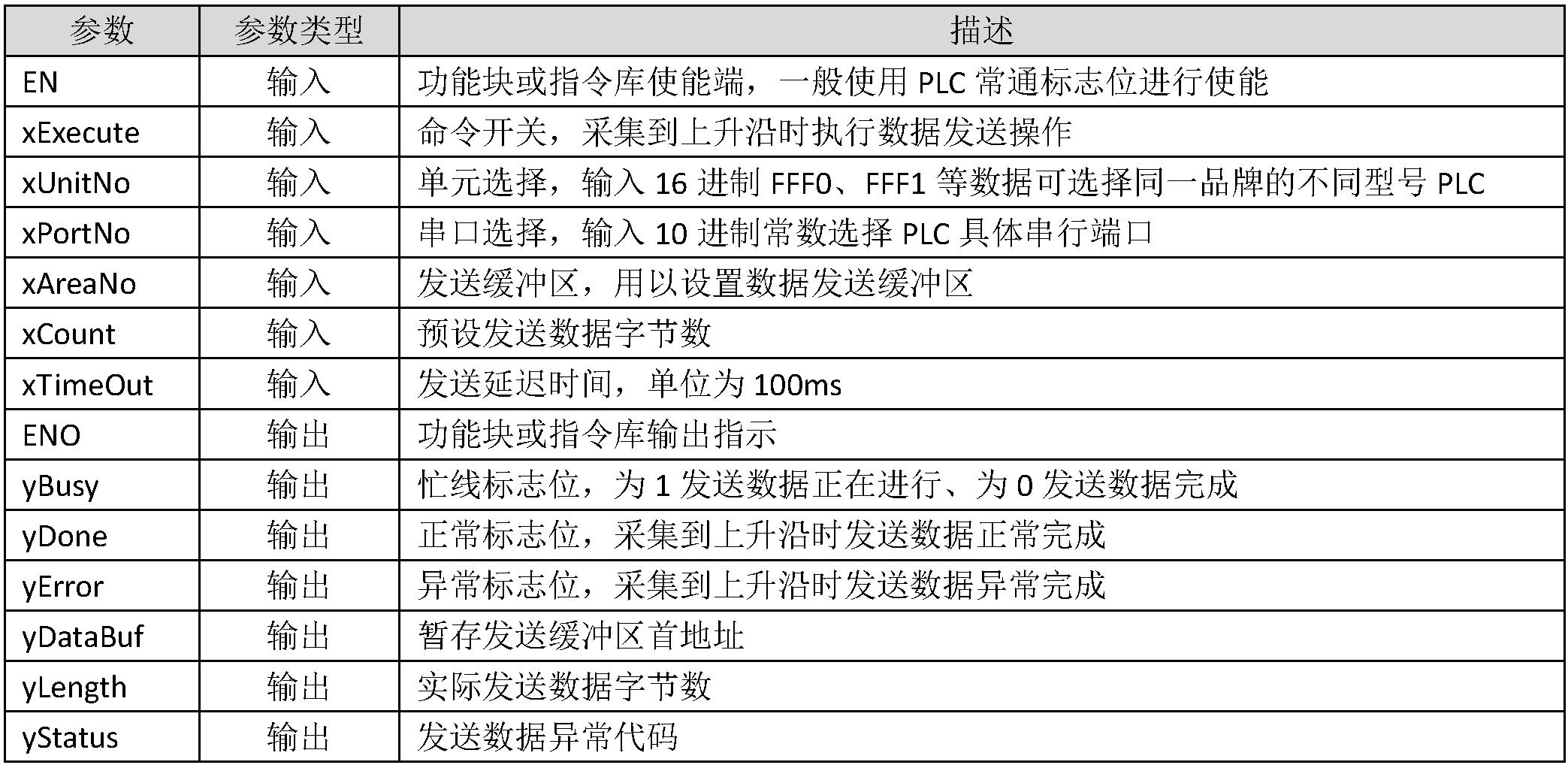

指令库、功能块或用户库输入输出参数含义如下图所示

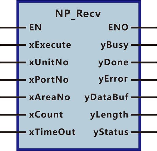

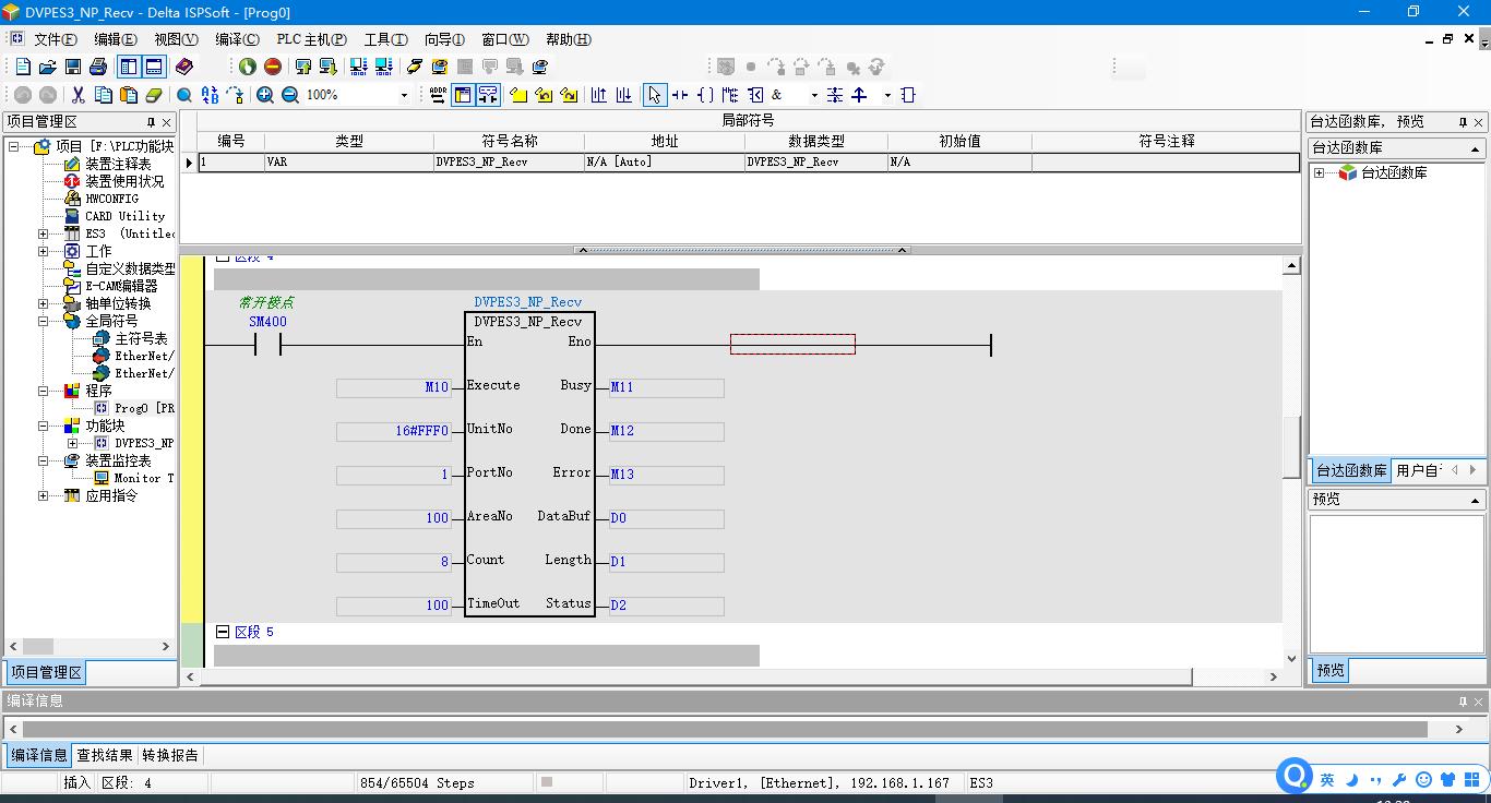

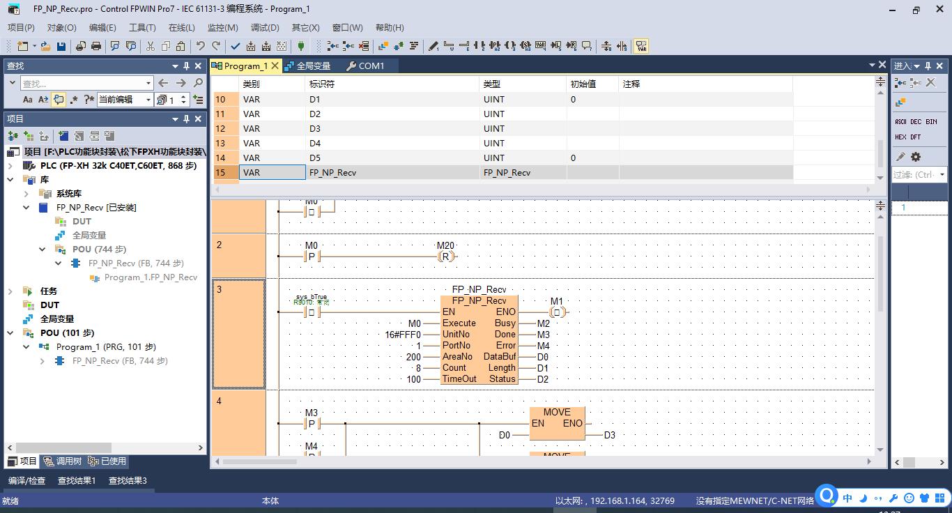

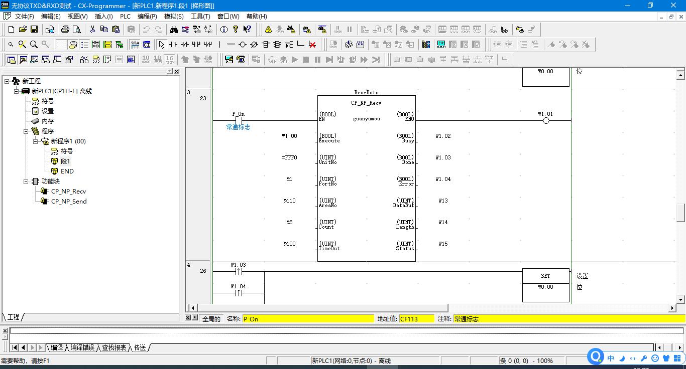

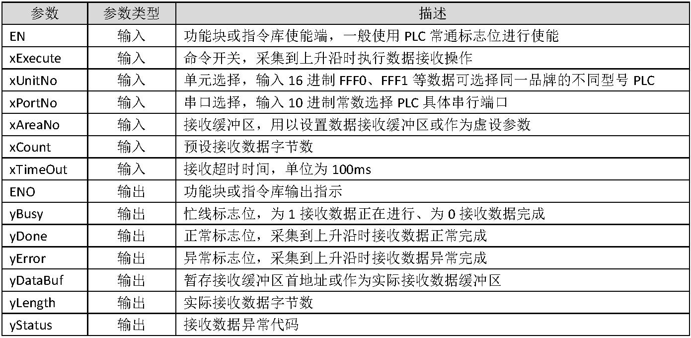

4、PLC串口自由格式通信接收数据统一化:
根据串口自由格式通信接收数据实际情况,我们这里约定封装完成的各品牌PLC串口自由格式通信发送数据指令库、功能块或用户库如下图所示

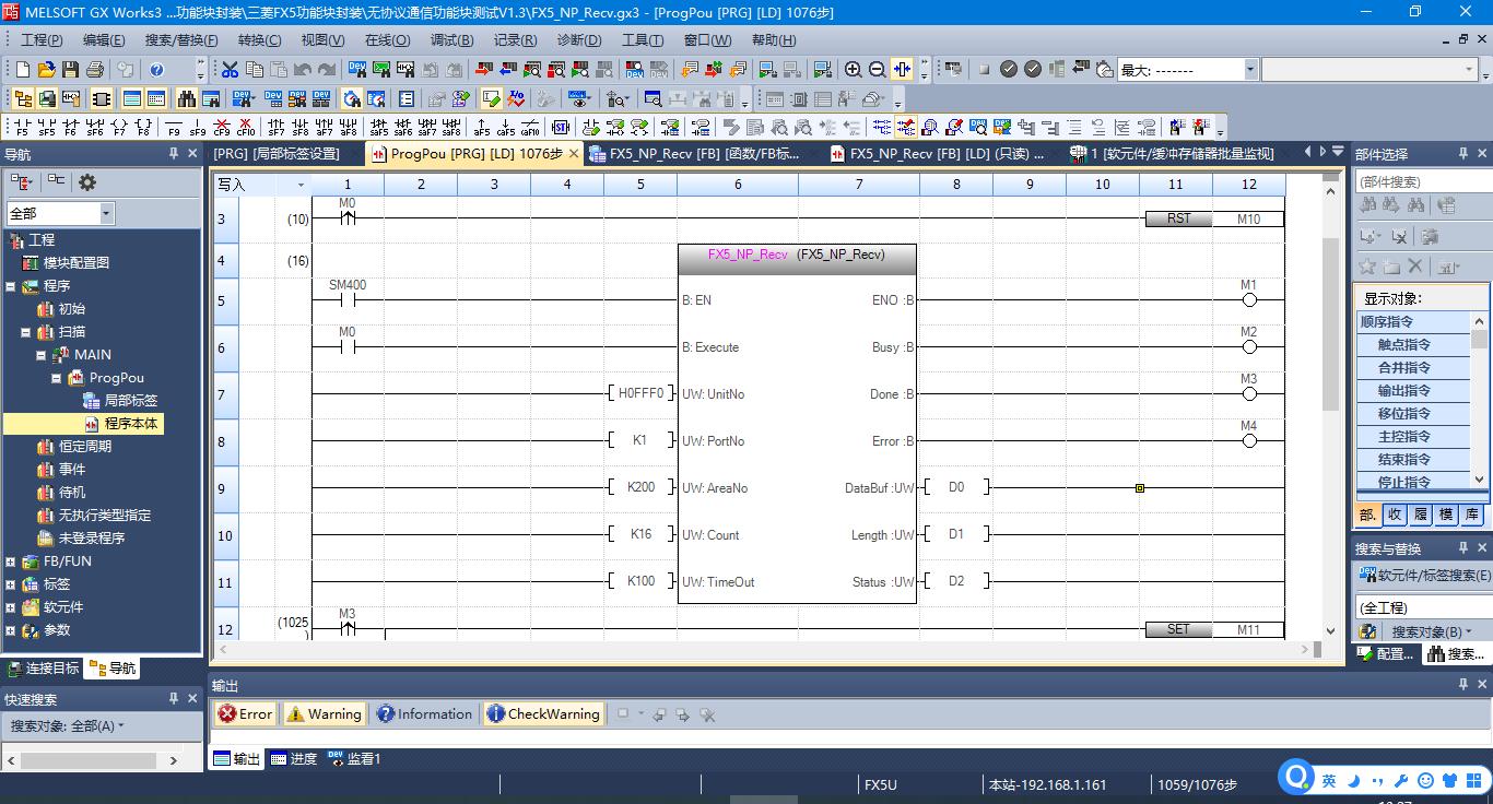

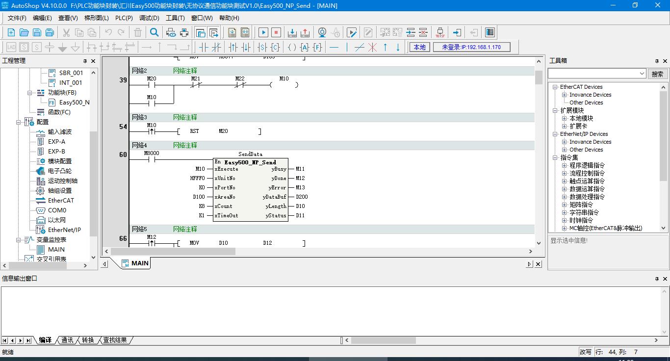

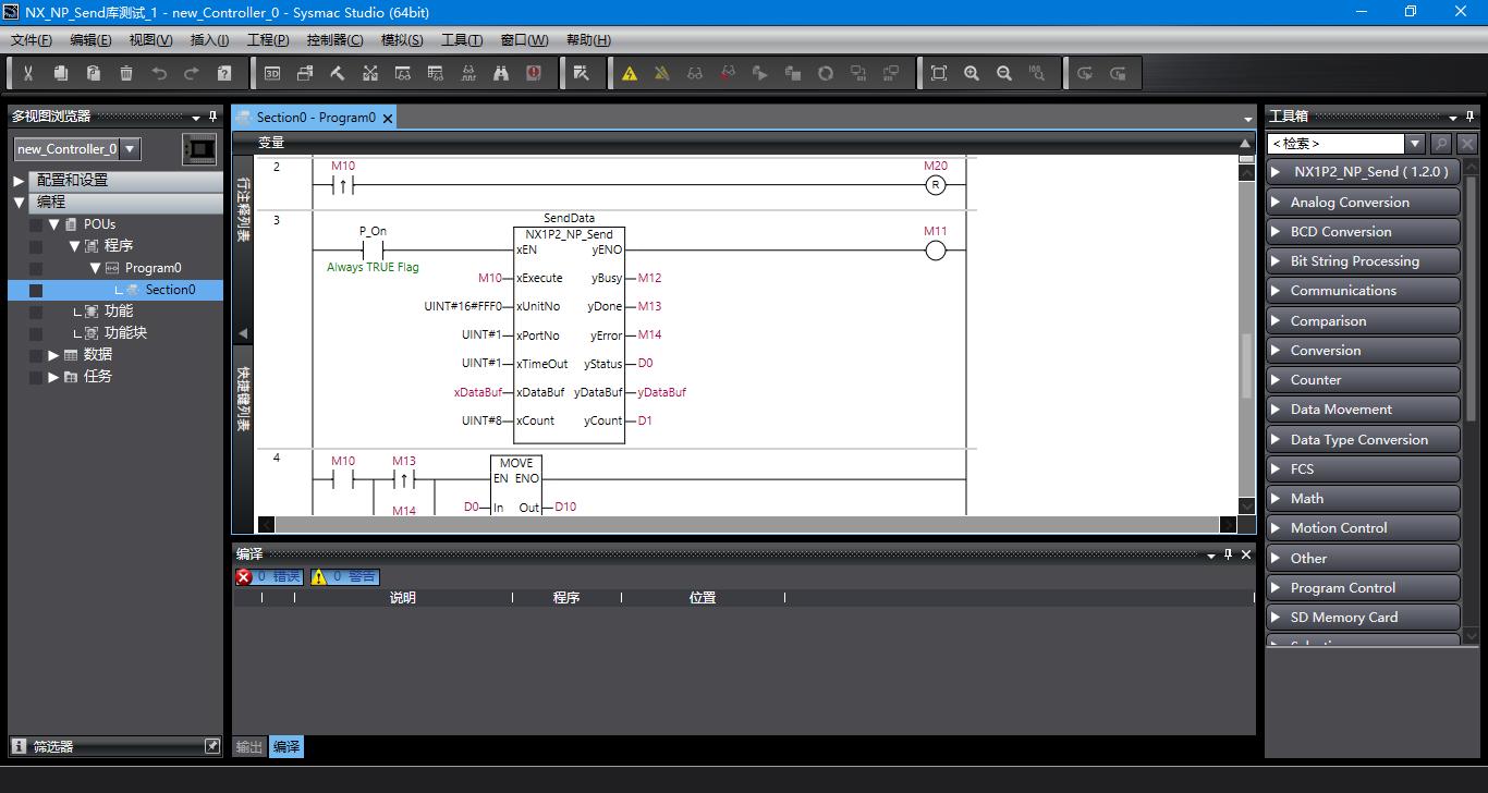

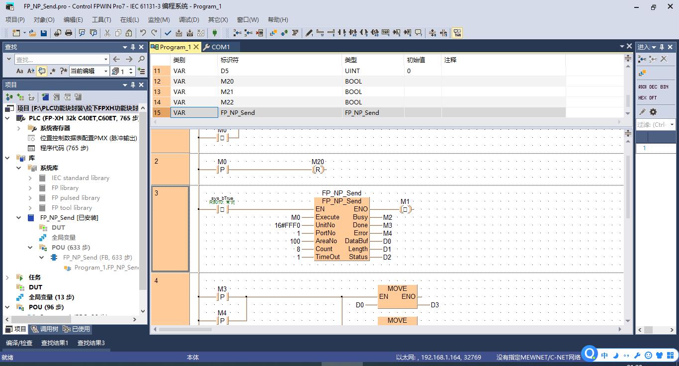

5、主流PLC串口自由格式通信发送数据封装:
罗克韦尔Micro850:

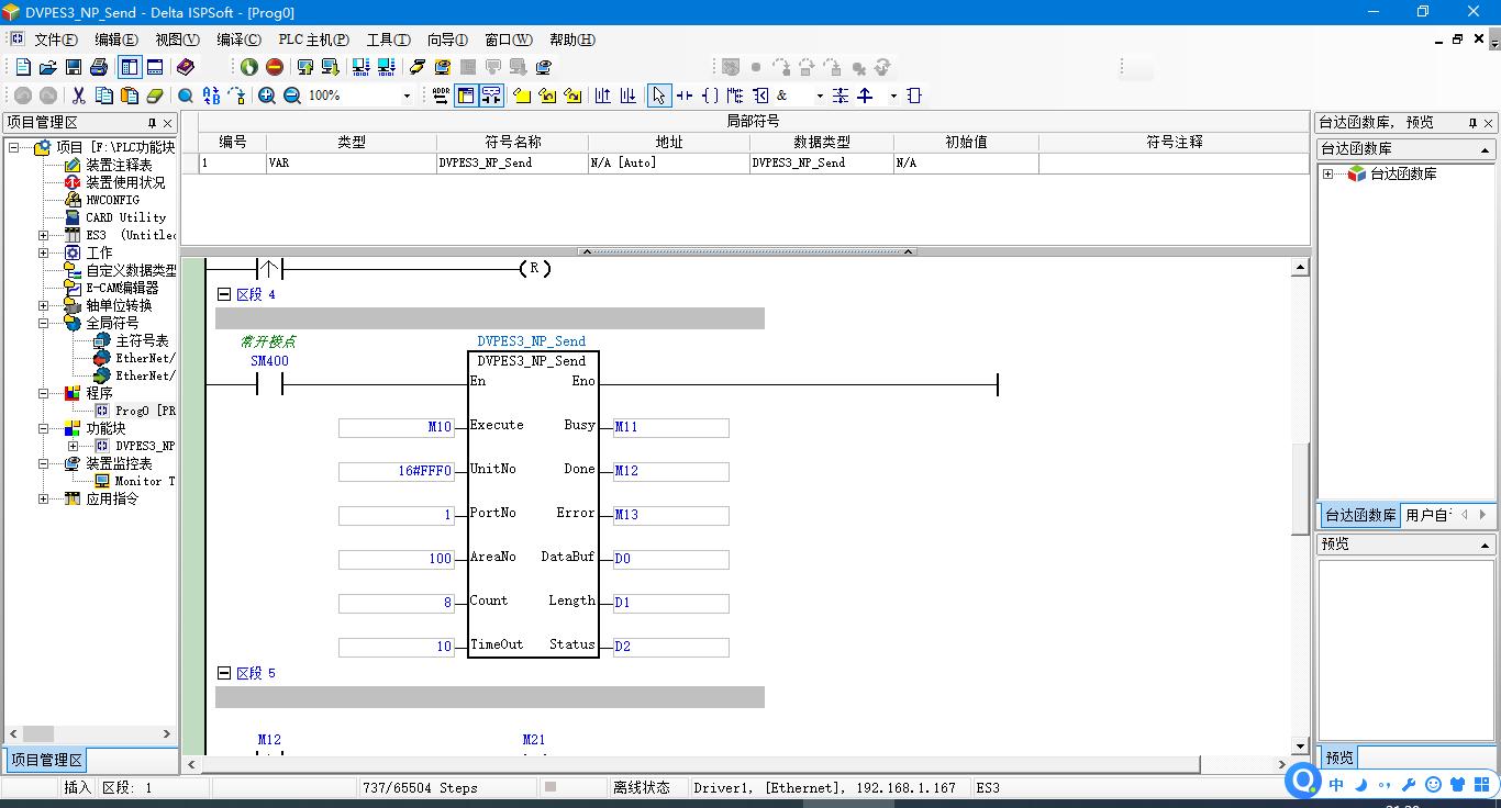

西门子S7-1200:
西门子S7-200Smart:
施耐德M241:
三菱FX5U:

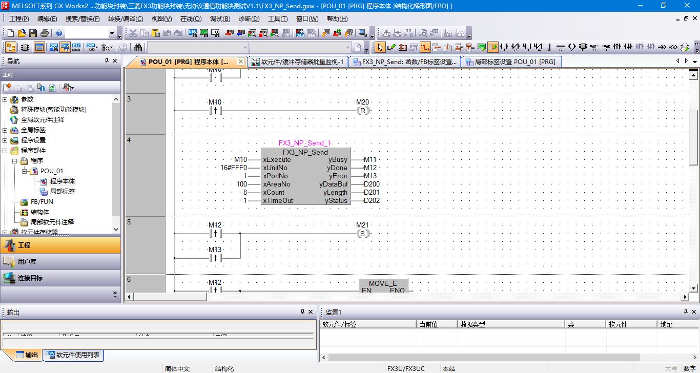

三菱FX3U:
欧姆龙NX1P2:

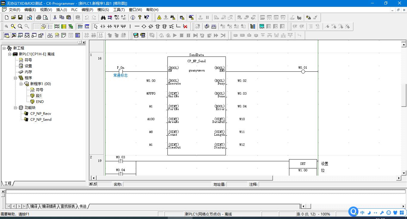

欧姆龙CP1H:
松下FPXH:
台达DVP-ES3:
汇川Easy521:

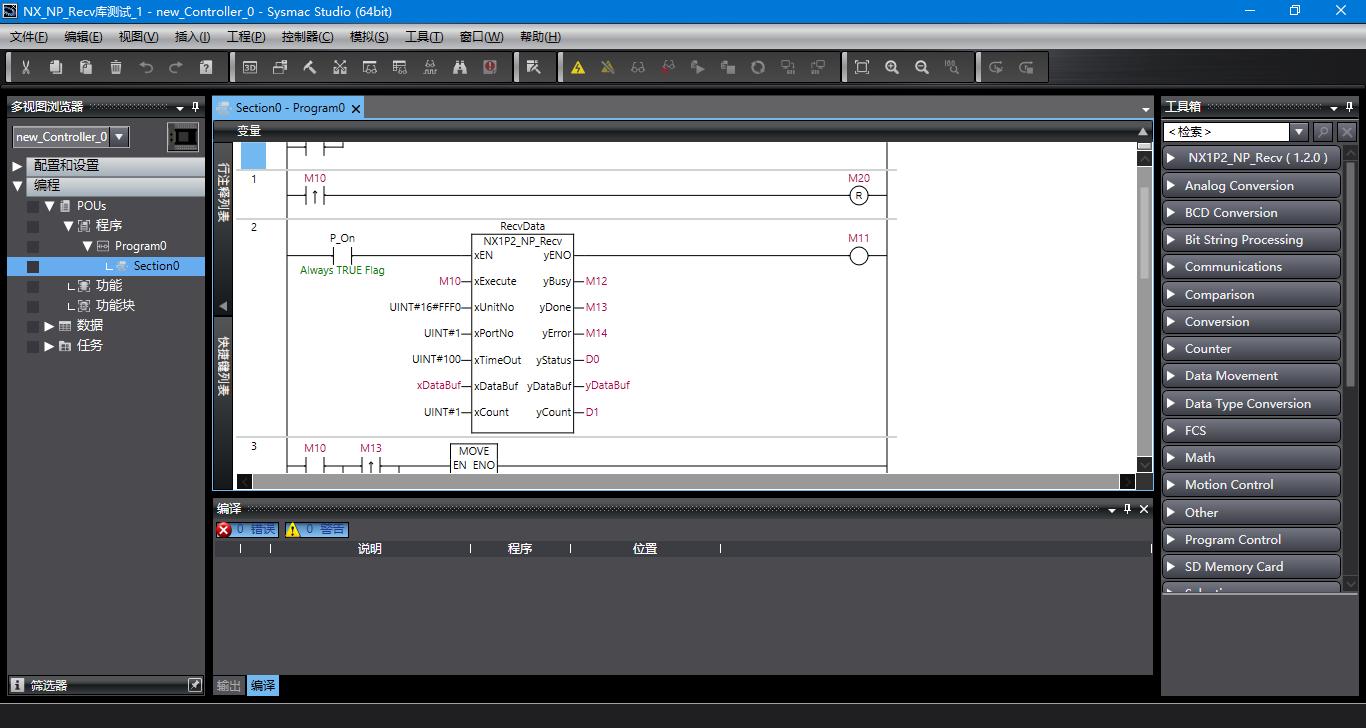

6、主流PLC串口自由格式通信接收数据封装:
罗克韦尔Micro850:
西门子S7-1200:
西门子S7-200Smart:
施耐德M241:
三菱FX5U:
三菱FX3U:
欧姆龙NX1P2:
欧姆龙CP1H:
松下FPXH:
台达DVP-ES3:
汇川Easy521:
