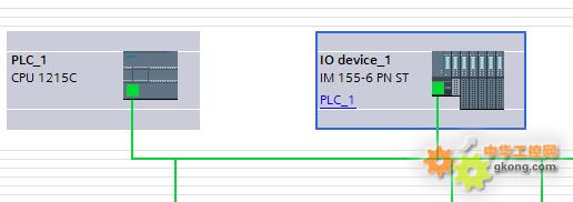

请教前辈,西门子1215C PLC与ET 200SP连接是否可以,如何组态?是否需要GSD文件?

直接组,配置ip,设备名称

硬件目录里基本都有,直接拉过去再配置一下地址即可,很方便
