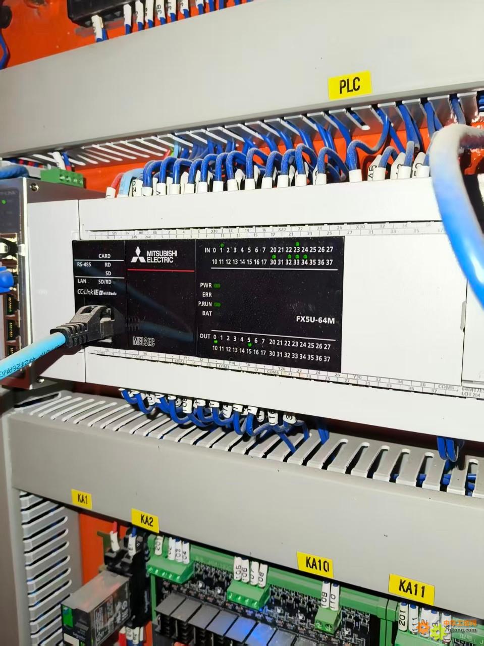

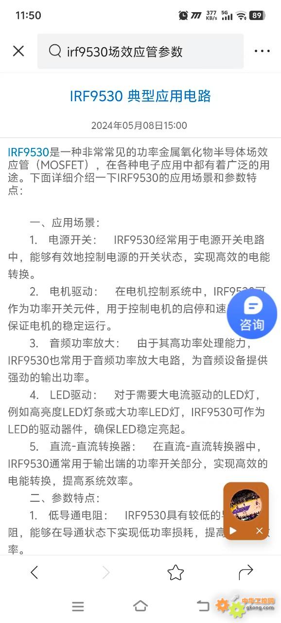

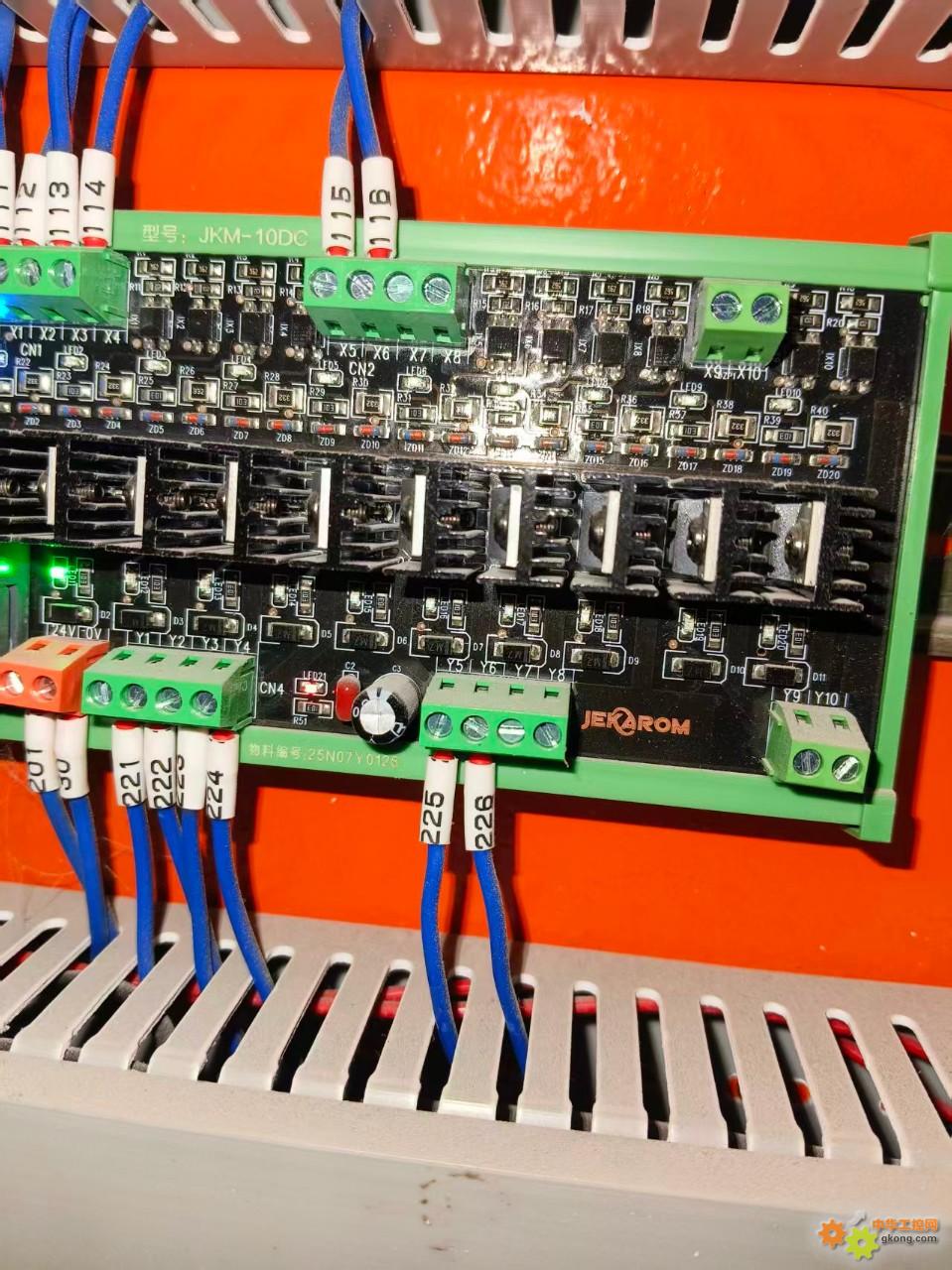

公司一台机床的电磁阀驱动板。有用过的吗?场效应管驱动

上家单位,数控机床,用继电器驱动电磁阀(DC24V)。一天动作八千次左右,继电器寿命不超三个月,产品不良率也高。改用放大板后十二年了,没出任何问题。费用节约可想而知(一台设备每年节约三百左右,近二十台设备),一块放大版不到100元。但有个缺点,输出不能短路,会烧板。

这也是压机上用的。是的,我正想问有没有短路保护。感谢分享

要想真正的实现短路保护,就的上速熔,但成本高
再说短路故障发生的几率又不大,即使发生了,可以换一路使用,最多换一块板
商家不会为了这偶尔的故障去增加成本,因为本身淘宝就够卷了

不知道这个板能过多大的电流,我这里有几个电磁阀也经常烧中继。

淘宝标的是3A,打5折,1.5A是没问题的。如果觉得小,可以选择上固态继电器

我买的那个标5A,平常电磁阀都是1A左右,大一点的电磁阀不到2A.

产品标称5A.

就是PLC输出放大板而已;
