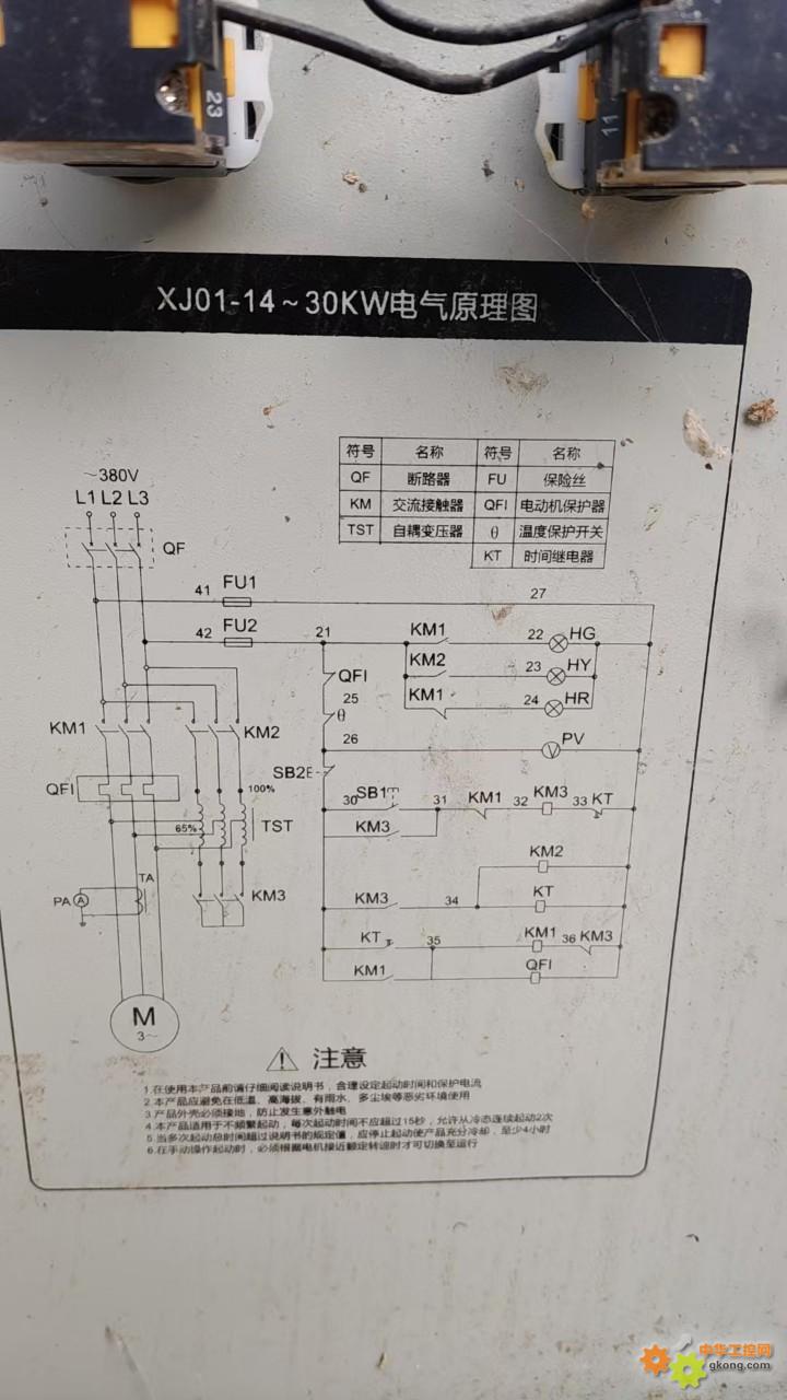

一个工地随手拍的,kt到时间后,断开KM3.KM3又断开kt的线圈。此时kt的常开点是否能触发KM1?

不可靠,作为正式的实际应用,不可能100%的成功,我估计成功率最多90%。

通电延时闭合 和通电延时断开触点 的话,可能有问题。

以下是引用pan_xiansheng在2025/11/17 12:00:35的发言:
表情人民也算是国产大品牌。应该会考虑到这个问题。有没有可能它是可以可靠工作的?

认为不可靠,是否KT是什么特殊延时继电器?

应该没问题,时间继电器断电后里面的残余电压一般会让继电器保持一段时间

楼主实地的使用情况呢?

以下是引用YS-W在2025/11/18 7:44:18的发言:
普通时间继电器

以下是引用小猫鱼MAWheF在2025/11/18 10:02:22的发言:
赞同楼主 。时间继电器断电后滤波电容的电会短暂维持一段时间。断电后,KM2大接触器自感电动势也能维持给时间继电器一段时间。
