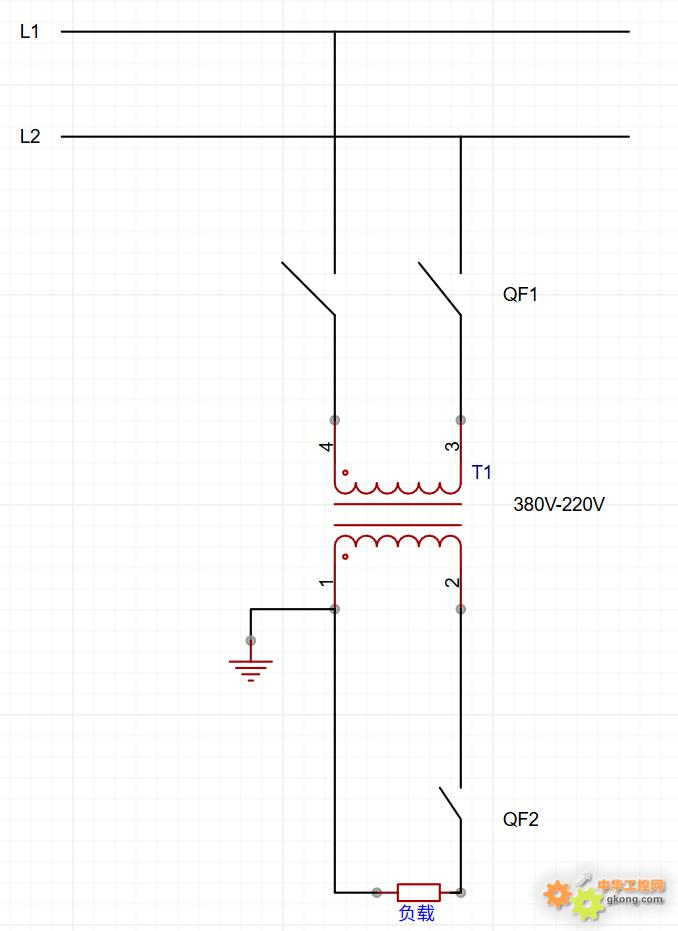

电路如图:电源通过两相380变220变压器驱动电气柜冷风机,变压器初级一个2P空开控制,次级一端接地另一端通过一个1P空开控制负载。
现在的问题是:旧的冷风机坏了换了个新的,接线有标识L和N,将N线接变压器接地侧,L接1P空开下端,送电后,变压器初级空开跳闸。次级不跳
              但是将线反过来L接变压器接地侧,N线接1P空开下端,正常工作。
PS:L和N线与地线测量不通,设备没有零地共用。
求教,有遇到相同情况的老师傅能分享下为什么吗。感谢

有没有试多几次看看
感觉这个顺序应该没什么关系的

可能冷风机靠近N端线圈碰壳了。

同意楼上的,线圈N端有漏电或者接地了。可以这样试,取消1端的接地,按说随便接应该没问题

取消1端的接地,看有漏电的地方不?

回复 #1楼 YXBK
最开始没换接线顺序送了3-4次电都跳闸,单位的老师傅提示说换个顺序试试,换完后送了2次都没问题。老师傅说是经验之谈,具体为什么他也不知道

回复 #3楼 Tivian
重要设备停不下来,无法测试抱歉。当时也怀疑过是否接地,只是用万用表测量过,零火线对地都不通,个人也觉得220V的设备,零地也没有共用,应该可以随便接。

同意2楼观点,风机端有接轻微接地 。

分别测风机两端对地
