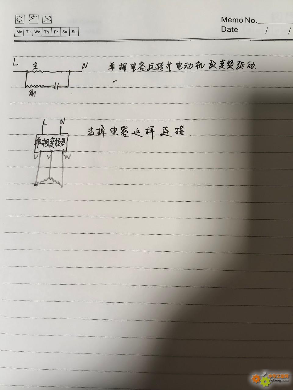

目前是可以工作,负载不重。长期工作稳定性怎么样?表情各位大神

三个绕组阻值一样的肯定没有问题,我也用过,阻值不一样的估计够呛…

负载不大,像风机之类的可以这样用,就像三相小电机可以轻微缺相,照样转还不会烧

以下是引用qq2994216177在2025/11/11 12:11:10的发言:
表情单相电机哪里有三个绕组?表情

以下是引用877476825在2025/11/11 17:55:47的发言:
表情单相电机哪里有三个绕组?表情
普通单相电机出来三根线…

以下是引用qq2994216177在2025/11/13 10:30:51的发言:
表情单相电机哪里有三个绕组?表情
普通单相电机出来三根线…
应该是2个绕组3条线

按照逻辑应该是没问题的,单相电机的电容目的就是移相

要看是哪类电机吧

我见过不拆电容,直接接变频器的,用了好多年没什么问题

原来是正反转控制的,不分主次线圈的没问题
