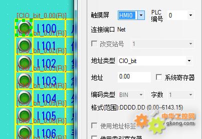

另外再咨询论坛大神一个问题,比如说我需要在欧姆龙NB10W-TW1B触摸屏上监视PLC中I100的输入点,在触摸屏上的地址类型和地址该怎么设置哟!!

就是CIO BIT这个
输入1.00 2.00等等
输出CP1E 之类 100.00 101.00等等
