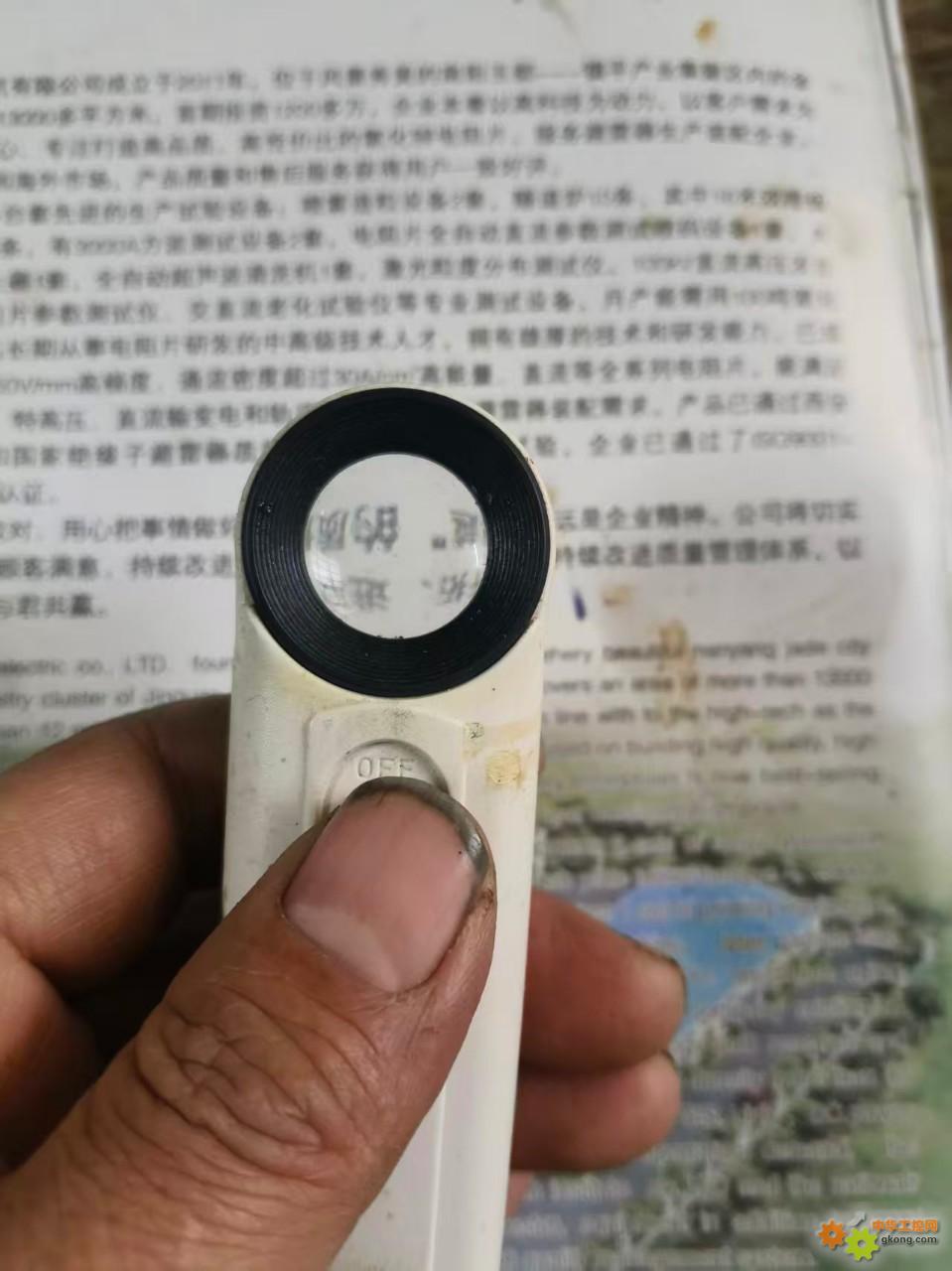

别人送了一个放大镜。放大后翻转180度,怎么回事,镜片是固定死的。没法调

凸透镜物距u、焦距f、成像之间的关系如下:
  u>2f 、f<v<2f 倒立缩小实像 照相机 u=2f 、v=2f 倒立等大实像
  f<u<2f 、v>2f 倒立放大实像 幻灯机 u=f 平行光
  u<f 正立放大虚像 放大镜

一句话,调距离...拿近点

靠近点看

靠近的话模糊

拿个电筒照着,前面会一个最清晰的亮点,亮点和镜面中心线之间就是焦距,保持物品在这个范围之内才会有放大作用

物理没有好好学呀;

楼主你一定要用,一定要那个距离,就把书倒着放表情做个邪修。
