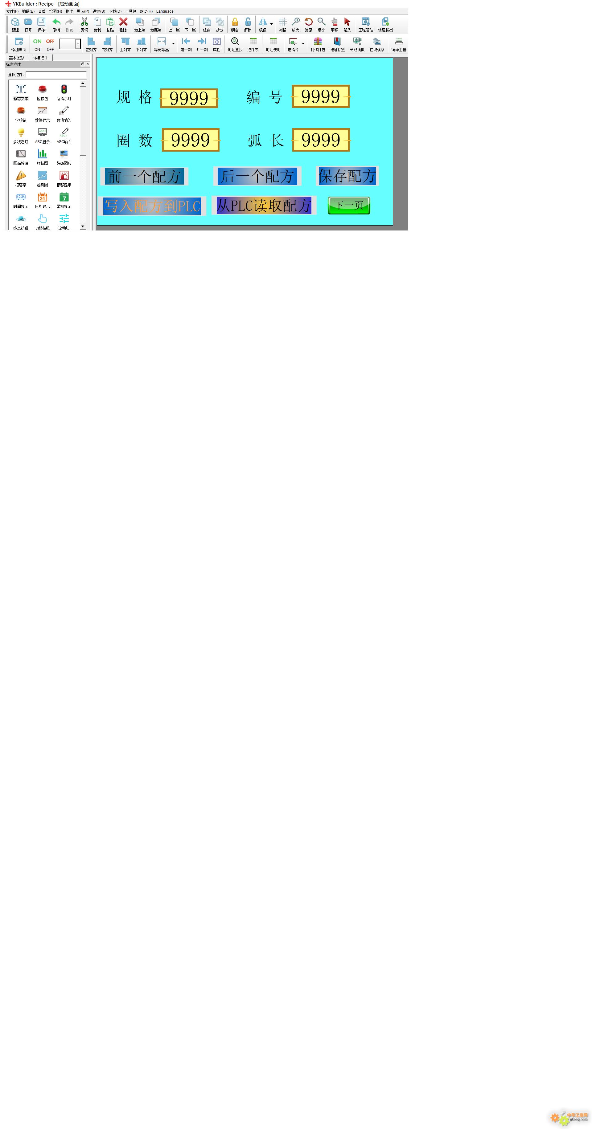

第一次使用中达触摸屏的配方功能,
发现按照帮助文档例程学习起来比较吃力,
触摸屏的配方功能,按照我的理解,
应该类似于C语言的结构体,
创建了一个结构体以后,
把里面的成员逐个赋值,
调用的时候,按照名称和编号,
调取成员参数。

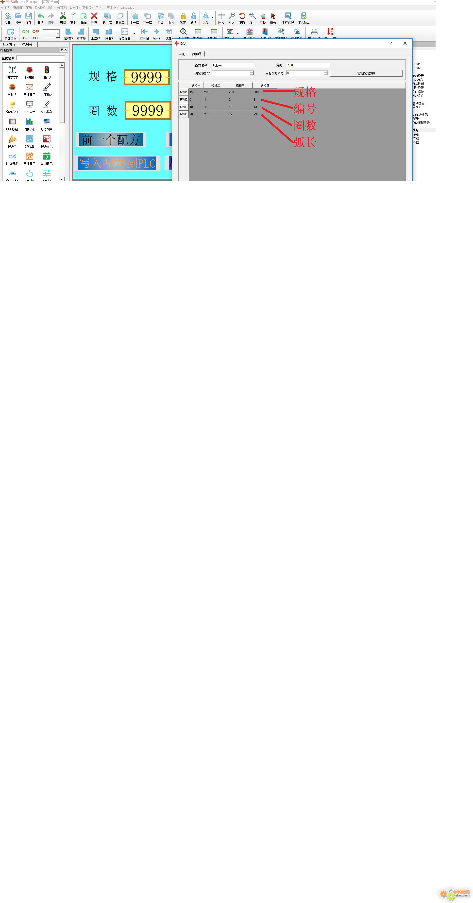

现在我把触摸屏配方设置成长度和总数各4个。
比如说需要在圆片上打孔,分别有150,200,250,300这几种规格。
RWI1设置成产品规格,
RWI2设置成产品编号,
RWI3设置成圈数,
RWI4设置成弧长。

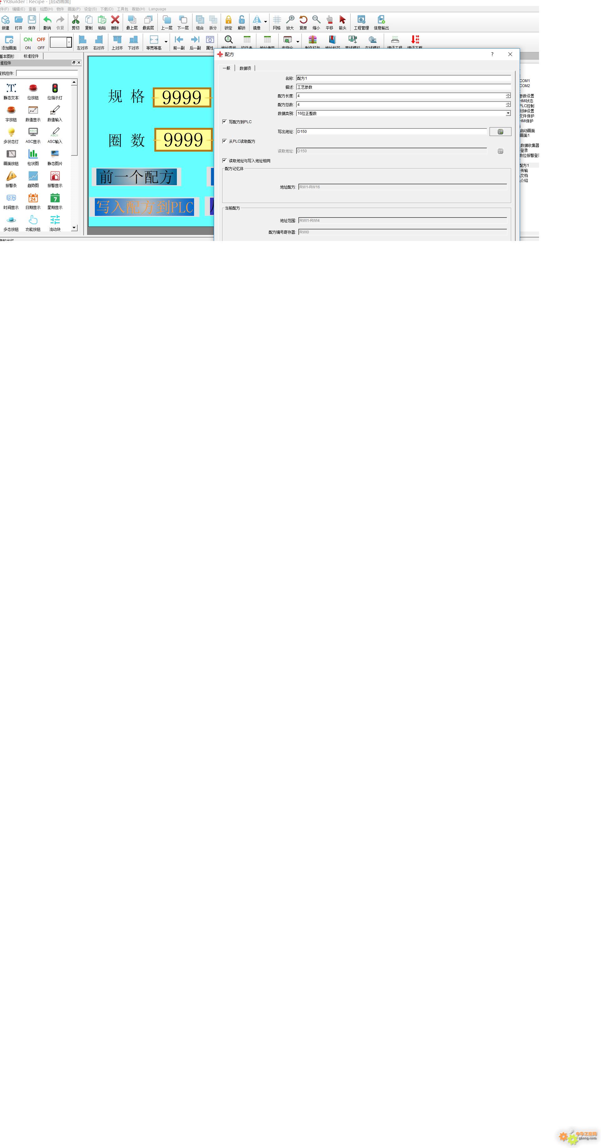

触摸屏编辑完成以后,
按例程编辑的前一个配方,后一个配方,
写入配方到PLC,从PLC读取配方按钮
似乎不听使唤,
只有按了前一个配方,后一个配方,再按写入配方到PLC,
触摸屏才会刷新,
否则按"前一个配方,后一个配方"毫无反应。
看来我应该把"前一个配方,后一个配方"按钮改成M继电器,
然后再用D计数,来更新显示内容。
给的例程不好用,帮助文档也含糊其词,越看越糊涂。
