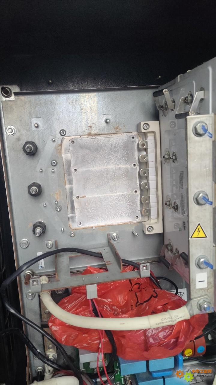

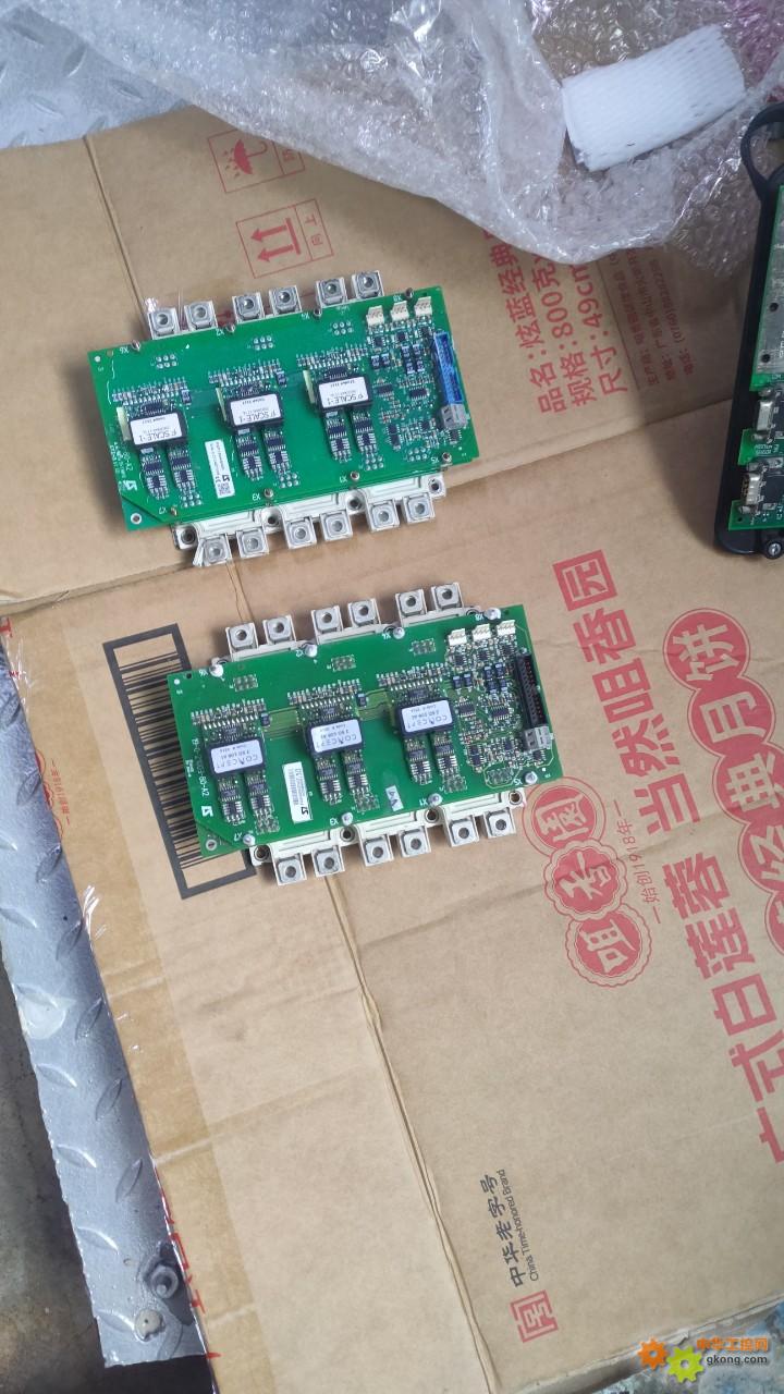

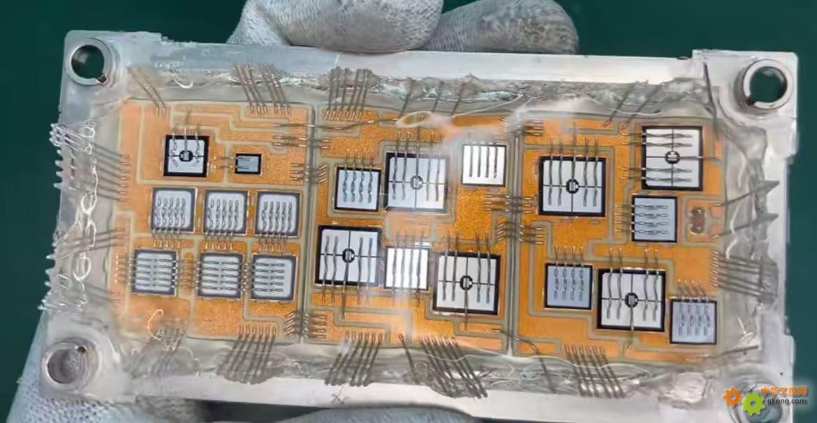

请问一下,IGBT3个一体的,w相故障,有个大胆的想法,能用线切割把W相和其他亮相分离,然后在把其它好的那相也割下来,装在这个W相上,可以使用吗?

先让你看一下内部结构吧

估计可以吧,不然怎么会有翻新模块啊

翻新也得有专业设备啊,业余条件下谁有?

发表于:2025/10/24 11:28:34
YS-W
在
2025/10/23 13:34:22
估计可以吧,不然怎么会有翻新模块啊
翻新应该只是把旧模块换个新壳吧
楼主以为是三个完全独立的模块然后物理的方式连接在一起
这样的话就可以切割分开后再组合
有些三相断路器就是这样的,三个1P的铆在一起就是3P了

如果三个IGBT物理形式组合 在一起 ,可以分割开,替代处理一下。

cxzljsw
在
2025/10/22 15:52:09
有想法就去做。我修过一台机的驱动电路板烧穿了,我用洞洞板重新做一个驱动

回复 #2楼 YXBK
谢谢!!!果然需要大神来指点,我还想割一个看看呢

发表于:2025/10/27 8:14:59
YXBK
在
2025/10/24 11:28:34
YS-W
在
2025/10/23 13:34:22
估计可以吧,不然怎么会有翻新模块啊
翻新应该只是把旧模块换个新壳吧
这样的话就可以切割分开后再组合
我还以为翻新块就是修理过的模块,修后换的壳子。原来是旧块换个新壳子。
