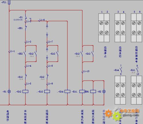

需要实现
1.远程允许信号(KA4常开)
2.电机运行信号(KA1常开)
3.远程启动
4.远程停止

总感觉上面的图纸太麻烦太复杂了,各位大佬有没有新思路,一起交流一下

如果要求远程与本地绝对的分开控制,应该就没什么优化的了
否则本地与远程可以改成多地控制,这样KA3就省了
大家一起学习

这个还复杂?你都没有看你的电动机的保护都没有么?故障信号呢?远程、就地的指示信号呢?远程什么都看不到就能启动设备么?

经典切换电路,没什么可优化的了。表情

我继电器控制的是变频器启停,不是接触器,故障信号通过变频器RO端子获取;远程信号是KA4常开;KM1是电机散热风扇
我有好几路这样的控制,所以想着电路能不能省一点

那你电机散热风扇的保护也需要进控制回路,特别是变频电机,没有风扇的话,电机容易发热。

KA1、KA2、KA3甚至KA4都没必要加,就一个启停控制回路加这么多中间继电器纯属浪费

这你都嫌麻烦?还有电机保护没有呢?远程时状态也没有,远程与就地的操作条件信号也没有。
