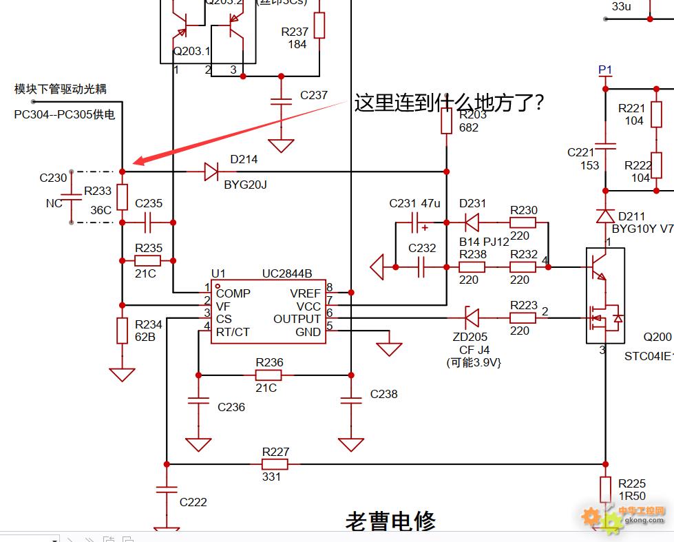

施耐德ATV320-5.5-7.5KW变频器的D214到哪儿了?在跑电路时,找不到位置。看样子应该到一个整流二极管上了,再到变压器,现在死活找不到地方,多层板。有可能毛病就是这里,但不知道具体是哪里。

找到了,原来大部分是热地。
