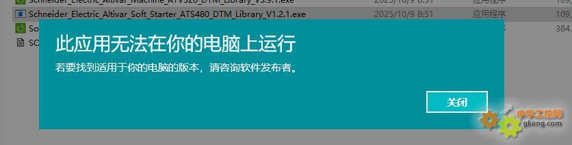

一台可以,用U盘复制过去就报上图提示, 搜了没有可以解决的方案。 都是win10 64位
复制过去的是什么? 安装文件? 还是安装目录,想自己玩绿色版?

那把能用那台的系统,GHOST到这台电脑就行

回复 #1楼 cvlsam
复制过去的安装文件 图标都变了

回复 #2楼 Tivian
台式机可以 复制到 笔记本 安装程序都变了。笔记本安装别的软件从没发生过类似问题。

回复 #3楼 jitao_0001
图标变了倒不是啥问题,MD5码不变就可以了。
你查看过原先的安装程序的MD5码和复制过去的MD5码相同吗?

somove软件可以直接在施耐德网站上下载,而且下载速度很快,不好搞就直接在网站下载呗!

发表于:2025/10/12 8:58:05
拷贝过来的 md5码确实不一致。
其他工控软件也有拷贝过来的 能正常安装。
从官网下载的就能正常安装了。

拷贝过来的 md5码确实不一致。
从官网下载的就能正常安装了。
病毒,木马.....都可能造成复制出错。。。。。

图标变了是不是中毒?
