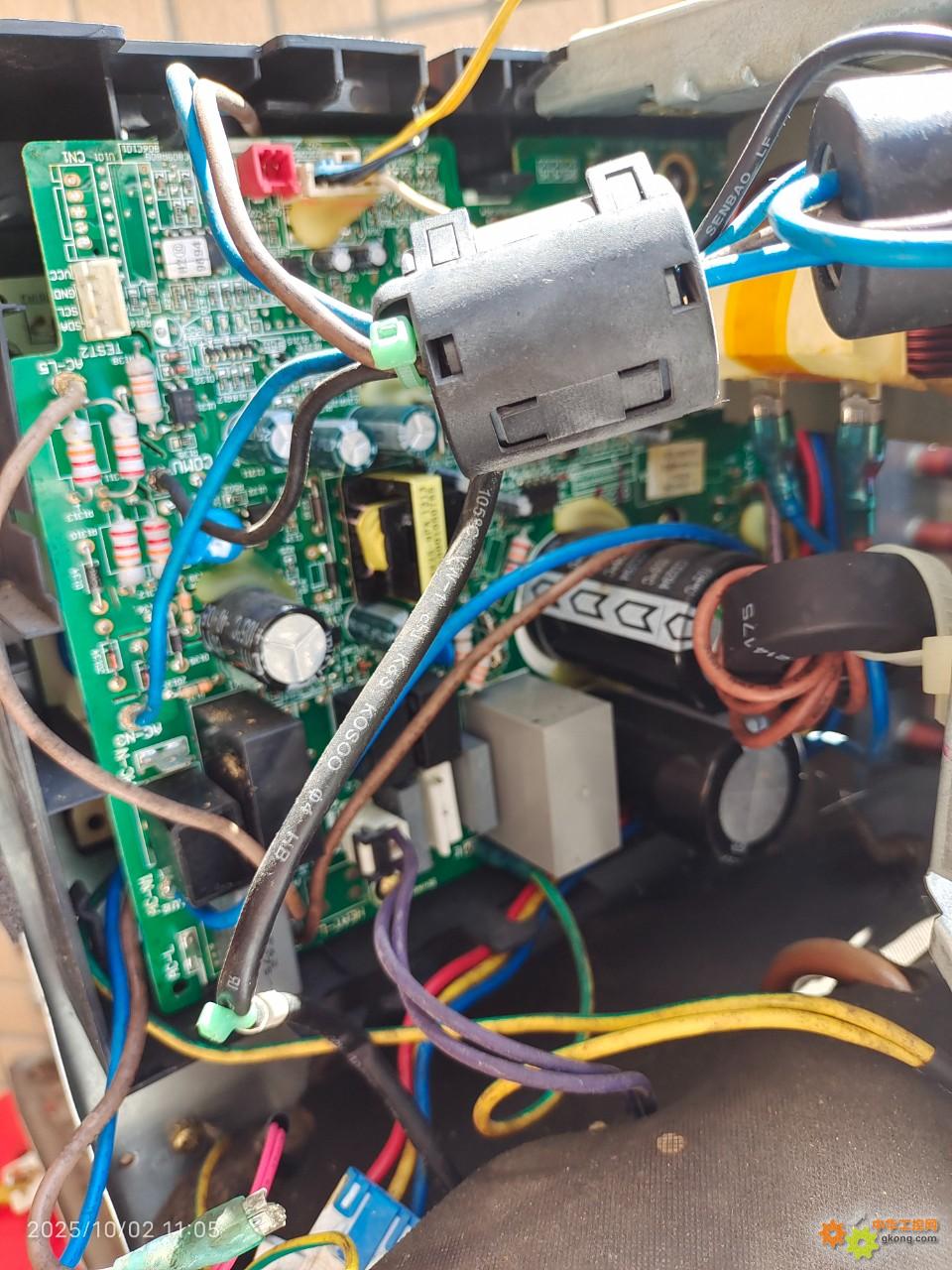

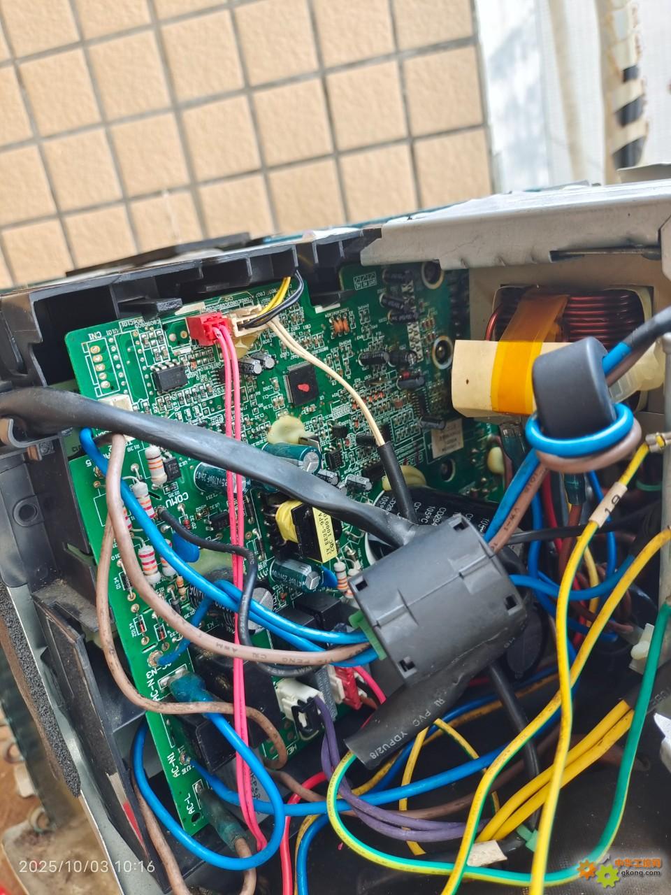

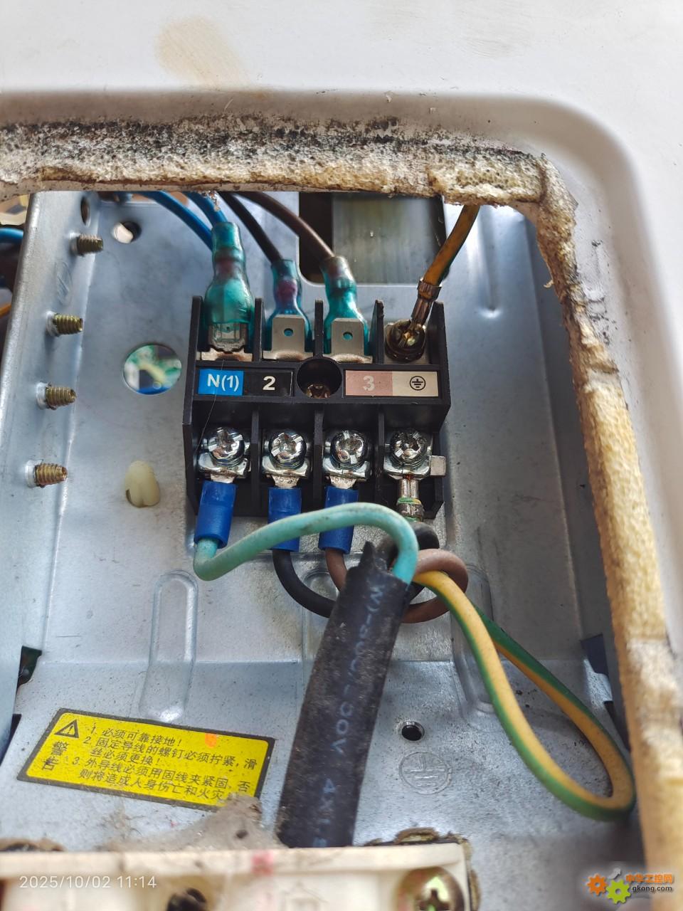

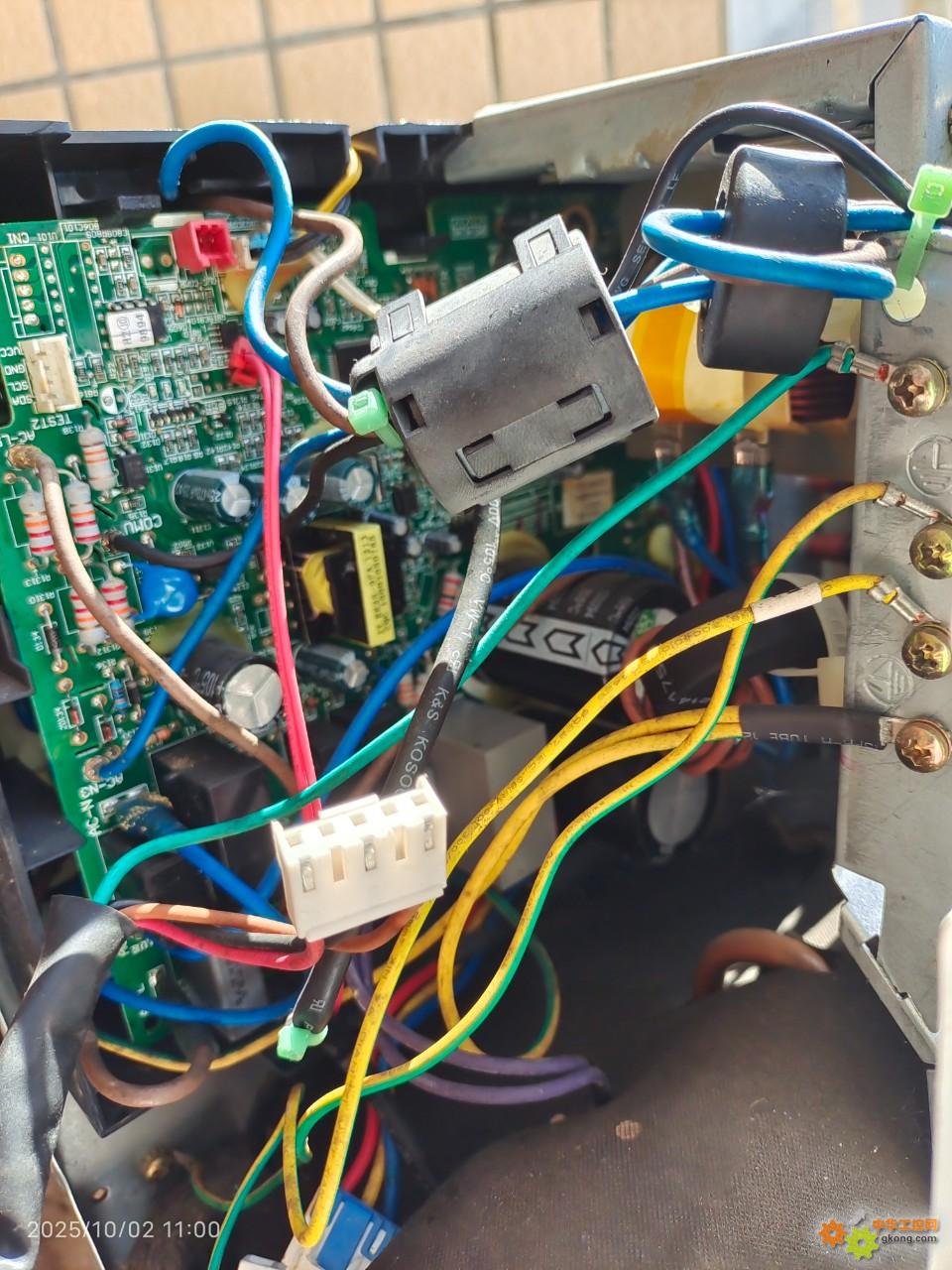

国庆假期哪儿都没去,猫在家里修空调,格力空调报警E6,2012年安装的,叫了外面修空调师傅,说是外机主板坏了,更换一块600元,于是拆下来了单独通电检查,上电闪黄灯,检测各路电压正常,再装上去通电开机,外机板灯不亮,检侧N-S端有直流30-39V电压跳变,N-L端交流电压235V维修陷入困境,不知道究竟哪里出问题,过了一晚,第二天还是没找到问题,再次拆下外机板通电,黄灯亮,装上去又不亮,不敢怀疑是内机至外机线断,原装线四芯2.5平方,质量很好,一直折腾到下午,决定还是换线试一下,去镇上花25元钱买了5米1.5平方三芯电缆,换上去试机,外机嗡一下就启动了,观察了很久,外机板黄绿红三个灯同时秒闪烁,很快内机出水,制冷正常,成功修复。

第一步不是先拿出手机查询一下E6是啥意思么
刚才查询了一下,豆包给出的答案其中有一个是室外机电源电压不足

还是5楼师傅厉害,一下就查到E6是电压不足,我查到的全是通信故障,光耦、电源芯片,甚至是主芯片,我几乎把那块板全部检测一遍都没有找到问题,后来换线也是壮着胆子试一下,没把握,因为万能表检测的电压正常。
