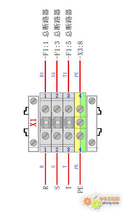

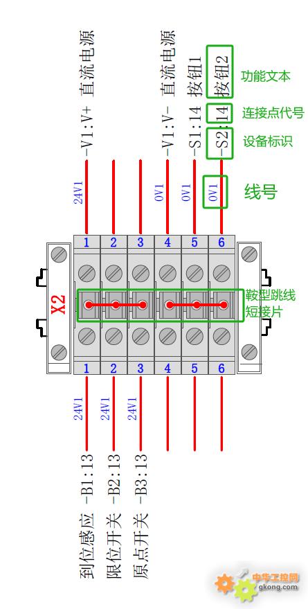

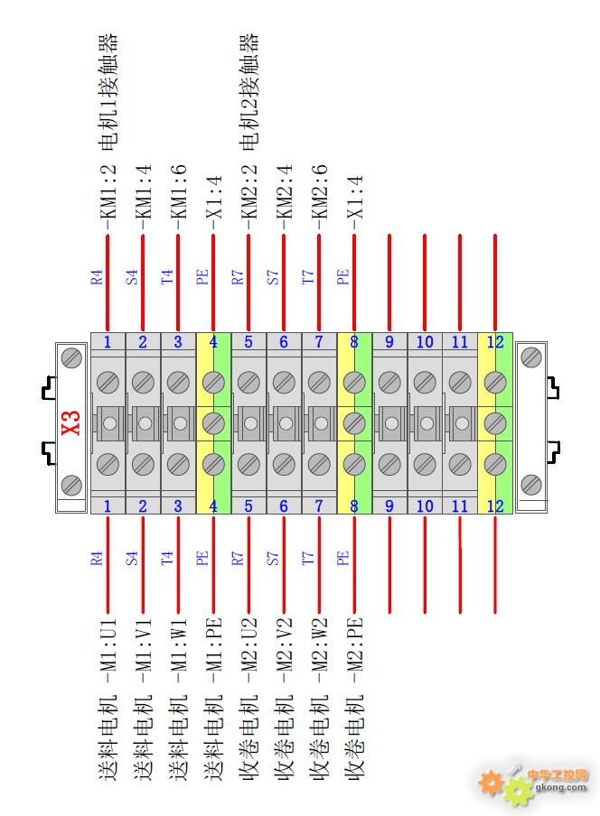

说明:基于EPLAN P8 2.9 制作一目了然的端子连接图,以便 现场人员 能够清晰看懂端子的排列及用途。
格式:.f11
使用方法:参考附件中的说明。
拿走不谢!!!

楼主制作 的端子图表精美、直观 ,值得借鉴  。
