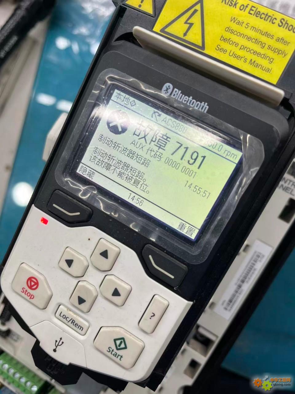

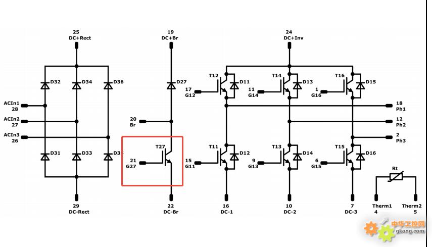

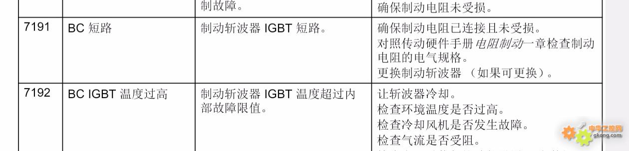

制动斩波器IGBT短路,指的下图这个吗?
我实测模块是好的,导通也是正常的。
这种维修思路是什么?请大师傅指点一下。

制动IGBT,也是要由CPU板触发其驱动电路来工作的。所以,再查制动驱动电路吧。

驱动电路,好的。我朝这个方向查查看。

参数有设置制动,接个电阻在制动端子一般能解决

是的。接上电阻就好了。这个功能在第几条参数关。

43.06设为“禁用”

感谢,已解决。
