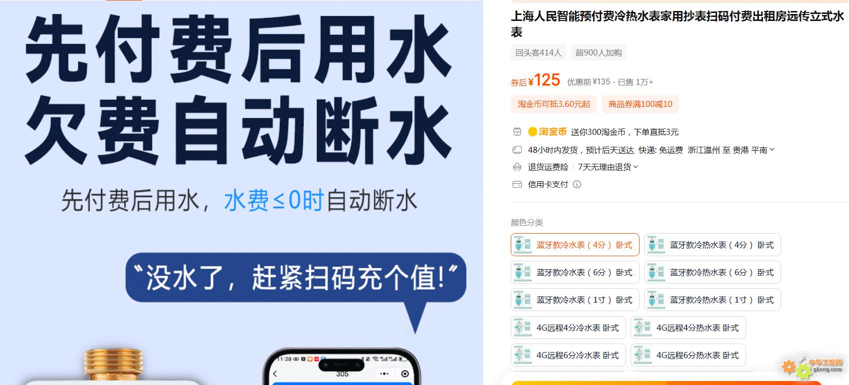

不知哪里跑水,一月欠水费300多。
水费两月一结,期间根本不知有跑水!
想改成之前水表无余额自动关阀的水表,水务局不同意。
水务局知道每天的用水量,但是并不给用户发消息(电表这点做的不错,每天都能看见用了多少)。
能否自研一个,有欠费就关阀的东西,放在室内。

马云那里大把的这玩意
关键是你要搞清楚为什么用了这么多水

前几年经常忘关水龙头,引起室内跑水,严重一次从入户门流到一楼,幸亏现在楼层建筑质量好,没给楼下邻居造成损失,,后来用一个三菱小PLC和电动阀等元件,做了一套控制器,设定单次放水时间25分钟,(经实验家里太阳能热水器最长打水20分钟左右)超过25分钟就自动关闭电动阀且报警,再次用水需要手动复位,顺便把太阳能热水器,也改成了半自动打水,打水时按启动电磁阀开,打满水回水管检测到水流关闭电磁阀。
