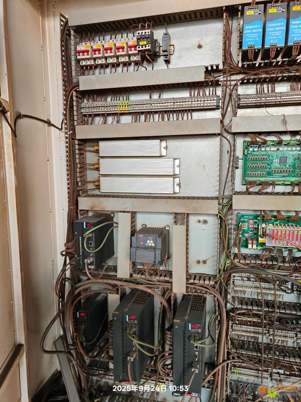

这个画一下原理图
需要几页图纸呢?

搞明白了原理画图4页差不多,应该还有显示器或触摸屏吧。进线主电源,伺服、变频,驱动板,类似PLC的控制部分(输入、输出)

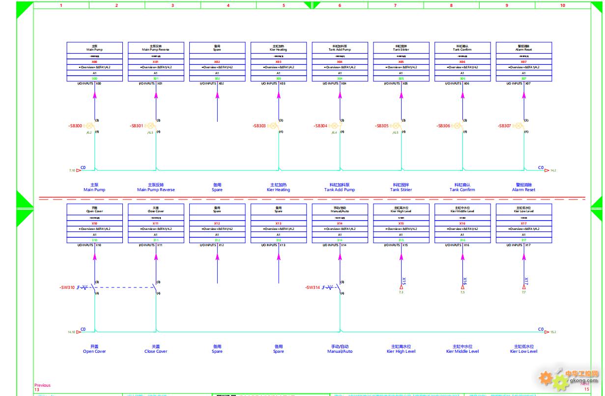

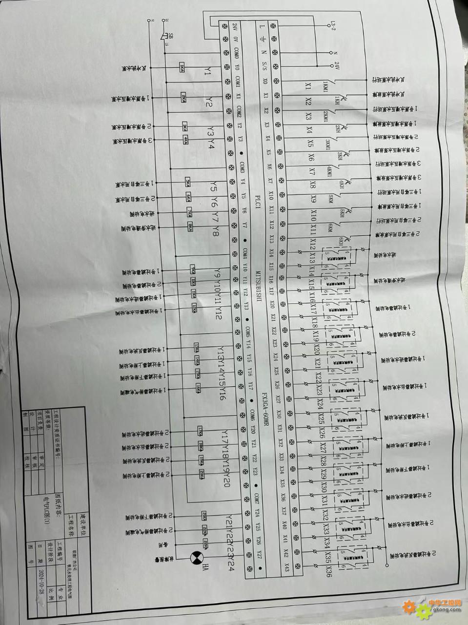

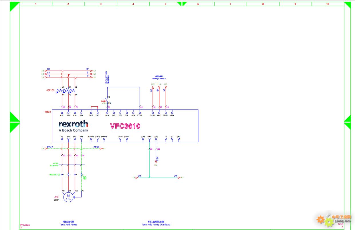

感觉没规矩想几张就几张
公司今年新染缸电柜的图纸,一个变频器就一张图纸
PLC,16个IO也一张图纸
这张是水处理的,一个PLC就一张图纸
要是按染缸的画法,要4张
