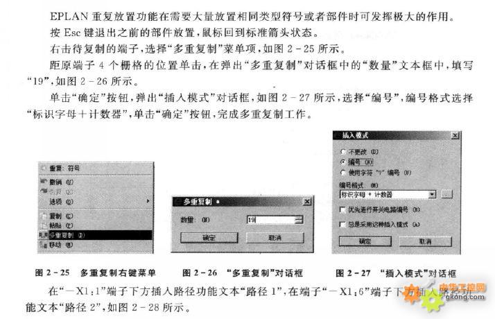

发表于:2025/9/24 10:35:37
以下是引用liuxd6909在2025/9/23 21:28:21的发言:
EPLAN 有没有象CAD一样一次插入多个元件呢,通过多重复制 功能 可实现一次插入多个元件 ,
非EPLAN使用者来回复:
