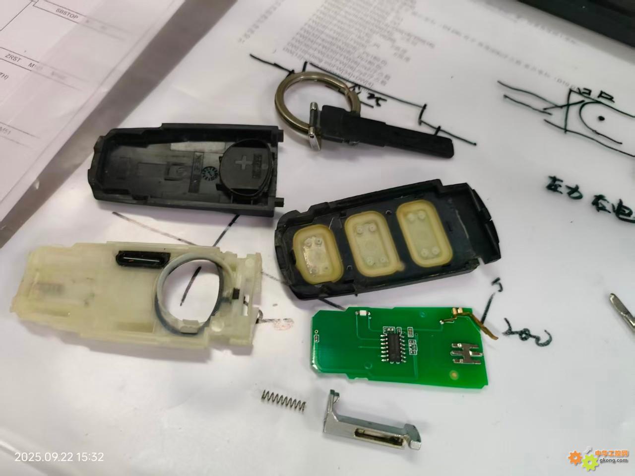

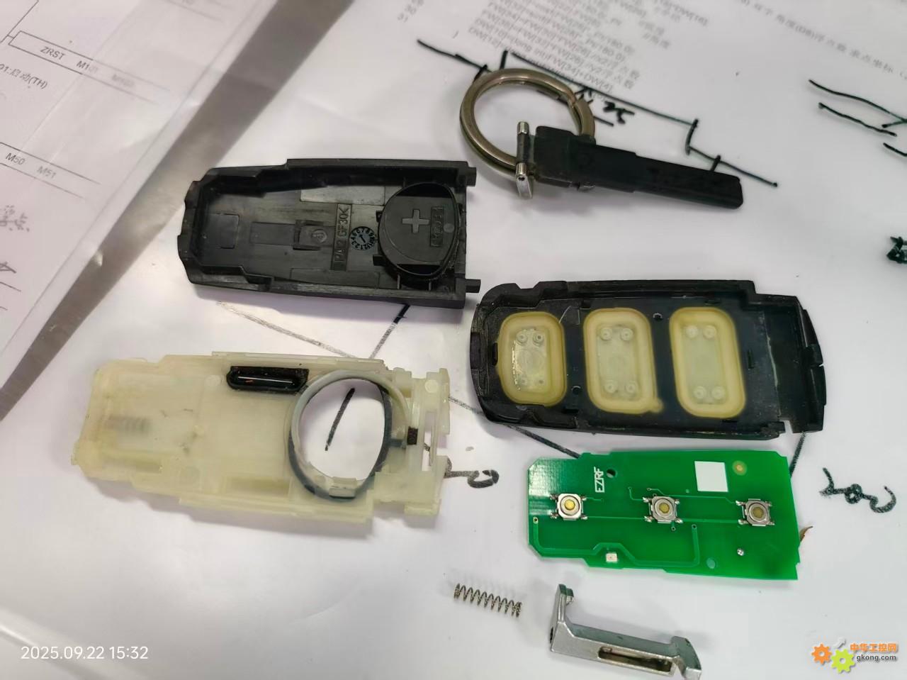

拆开一看超出我的想想,感觉怎么这么简单。

低配车,没蓝牙,没网络,和我的差不多,电池用了快10年,都没换过表情

看过我们经理的老款皇冠,遥控器还是蛮复杂的

这个不正常么,本来就不该很复杂的

关键是怎么同车辆进行配对的?这集成块就解决了?将这钥匙插入就能发动车了,遥控也是有的,开门锁车也都能遥控。

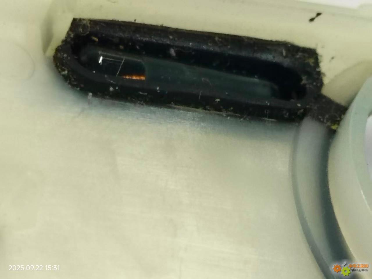

不知这个像干簧管的是什么?起什么作用?

我的也拆开换过电池,线路板上元件好像比你这个多的多;

不是需要编程器读取才能复制的了?

关键是芯片,天线
芯片在匹配时写入数据~遥控开车门等
天线里也有记忆芯片~点火时码不对打不着车~具有发动机防盗车
你自己配过钥匙,就清楚了
给备用钥匙拍张照片,or提供随车钥匙的码,先专业人士配个机械钥匙
根据车型找能提供同型钥匙的商家
最后与钥匙图片一起做
给他一个押金,他同钥匙一起发过来一个关键设施(大约香烟盒一半)
看说明自己匹配发给你的钥匙,删除丢失的钥匙车载数据。
自己配钥匙200解决,很划算。
如果是遥控器失灵,着车还能用~正常开车
只是报警器没完没了~断电瓶,用钥匙开车门,再通上电瓶,这时再着车,或许不在受报警器骚扰放心开车。
可行,你就装个电瓶开关

应该还有一个防盗芯片啊,照片没看到
