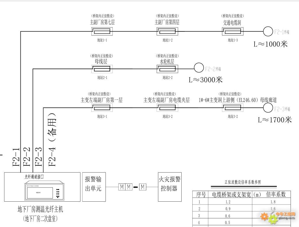

如题,请教论坛各位大神,常见0.4kV及以上动力电缆感温光纤回路是如何接线的呢

注册时间:2006/8/22
发表于:2025/9/18 12:28:12
一般就是铺设好了, 端头用个终端盒封上, 光纤检测头熔接尾纤, 插到检测主机上就行. 尾纤/跳线问主机厂家提供.

发表于:2025/9/19 19:36:33
以下是引用pqsh在2025/9/19 10:20:37的发言:
以下是引用liuxd6909在2025/9/18 23:11:21的发言:
今天发现一处光纤测温终端悬空放置,没有作防水 。
最好终端盒包一下.
请教您 ,图中每个地址段是不是就是一个10米左右的余量段呢

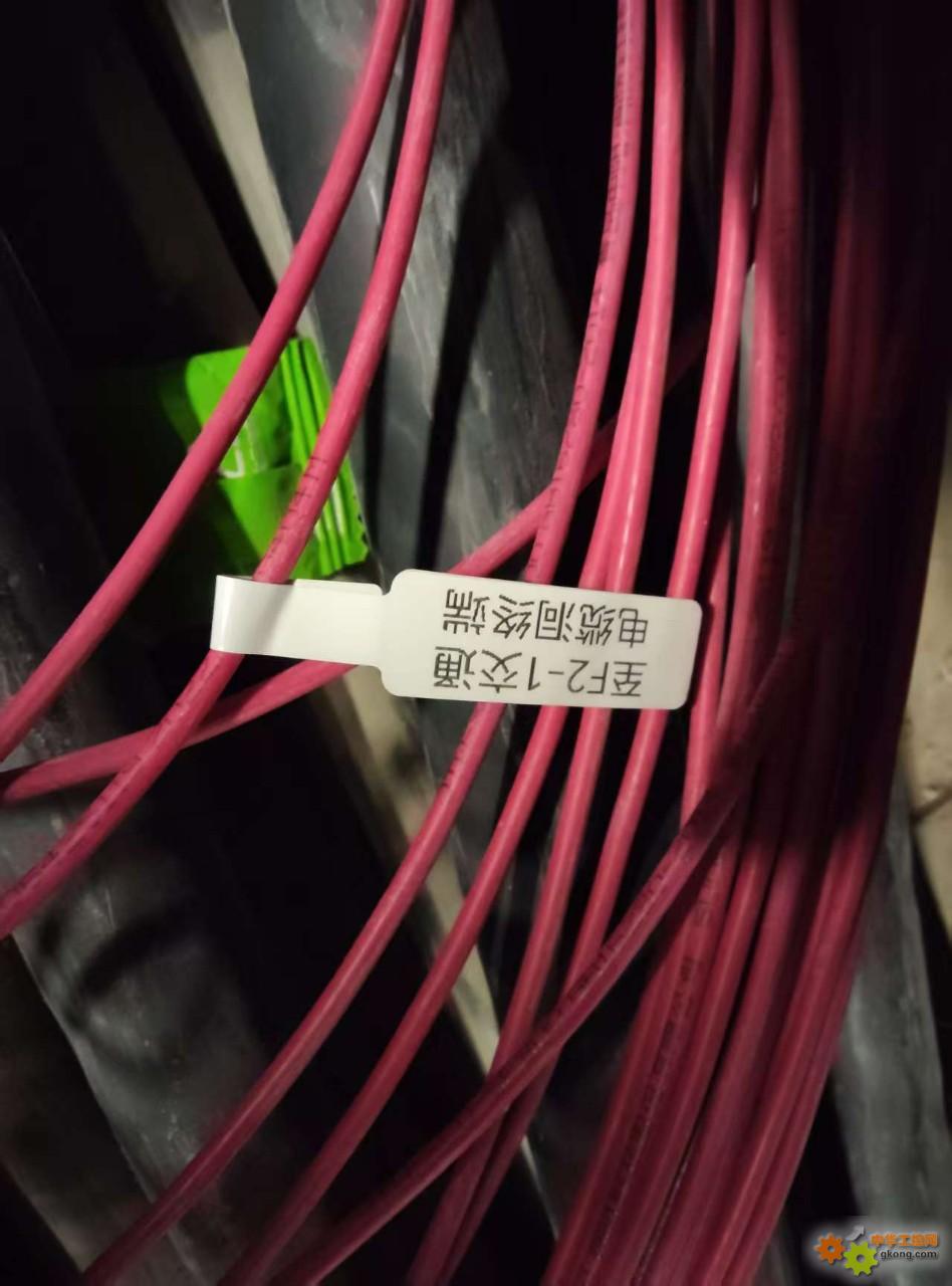

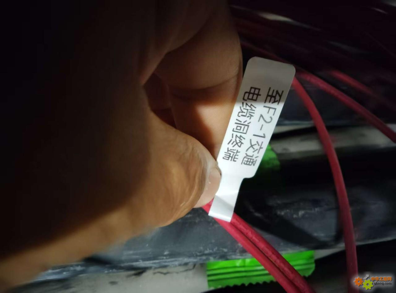

按图纸标注,F2-1终端在交通电缆洞处,在交通电缆洞处发现它的一个余量段 ,如图所示。
我有个疑问:
1、这个余量段会是F2-1的终端吗?
2、终端可以不是断点而是个余量段吗?
3、这个余量段是图纸上的地址1-3吗?
[此贴子已经被作者于2025/9/19 20:25:40编辑过]

21221
pqsh 版主
文章数:7799
年度积分:955
历史总积分:21221
注册时间:2006/8/22
发表于:2025/9/19 20:48:30
不清楚你说的余量段是什么意思.
就是一根光缆铺过去. 看你们的图, 在桥架里面正弦波形敷设, 对光纤位置, 做个米标牌就行.

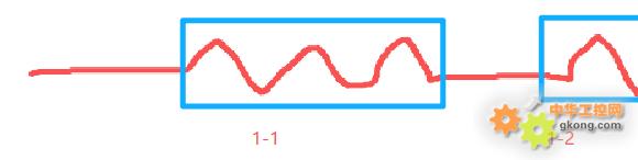

21221
pqsh 版主
文章数:7799
年度积分:955
历史总积分:21221
注册时间:2006/8/22
发表于:2025/9/20 21:37:00
这样?
