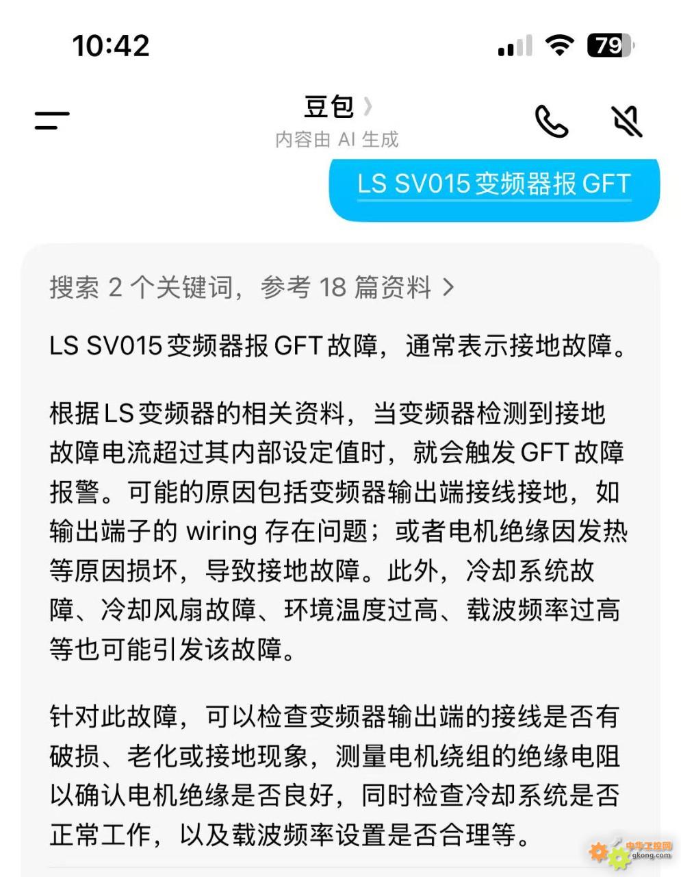

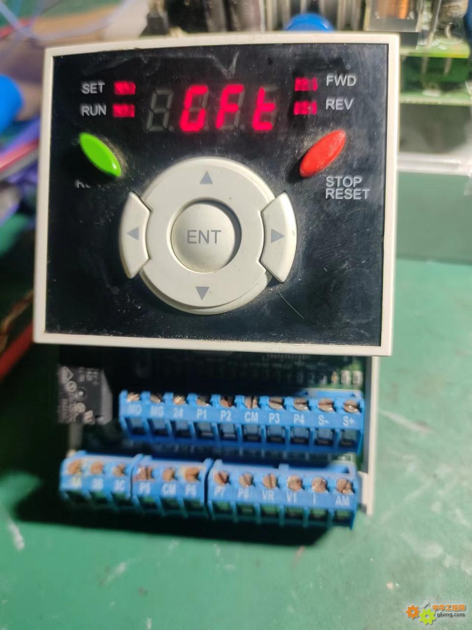

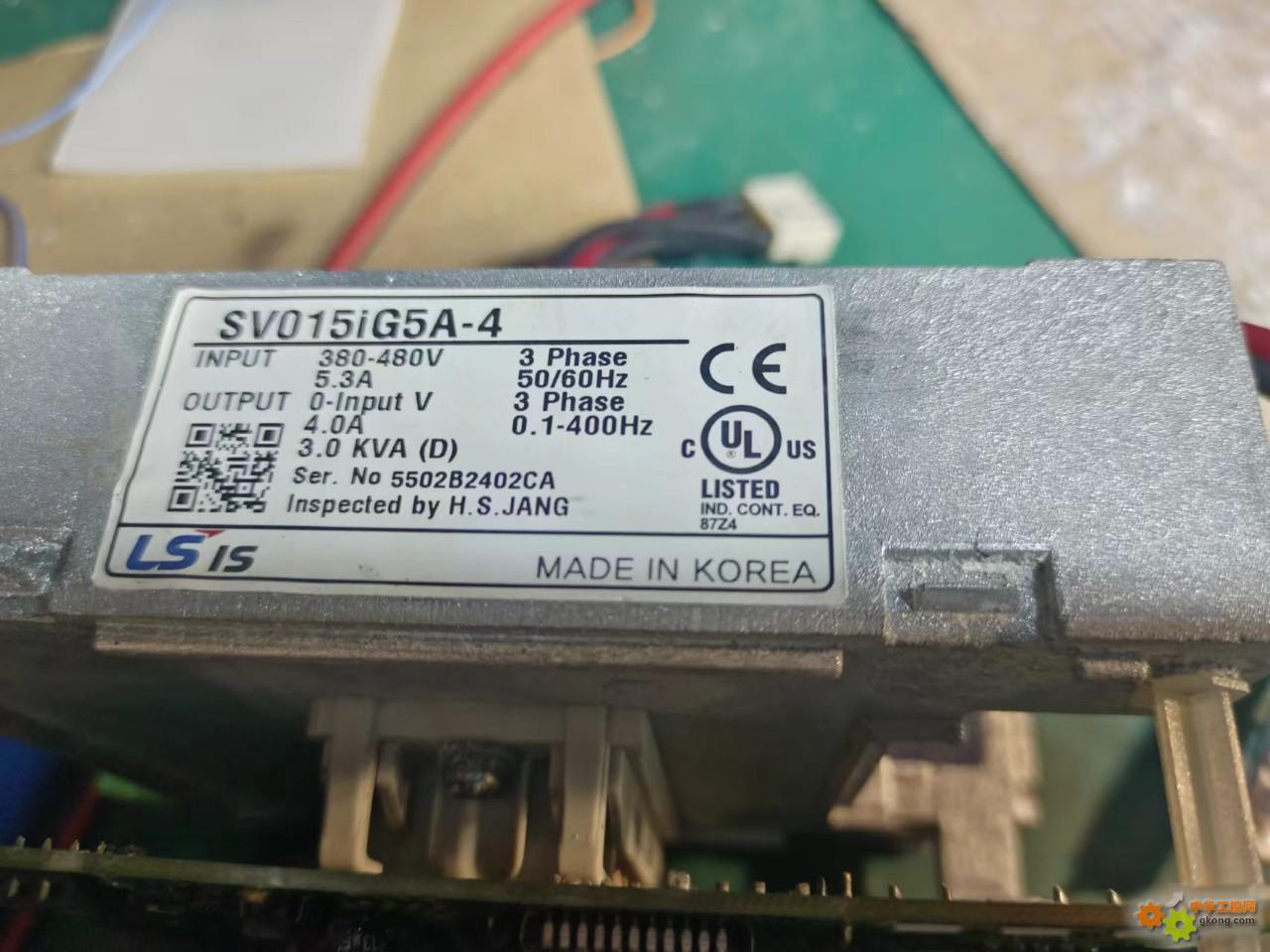

大家好,Ls的变频器报这个故障是什么意思?说明书没查到

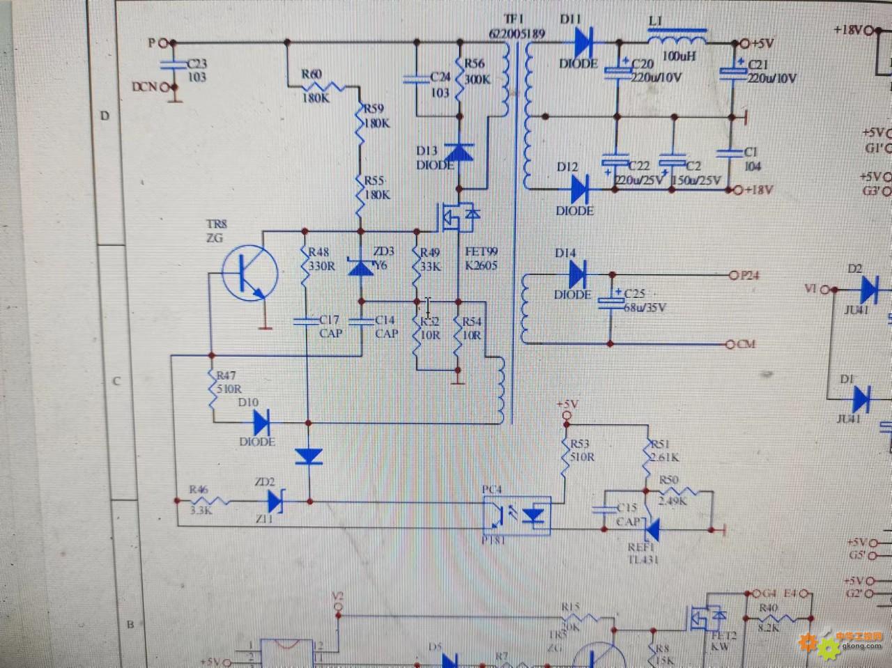

有师傅修过这个变频器的开关电源吗?输出电压有跳动需要检查哪里?
