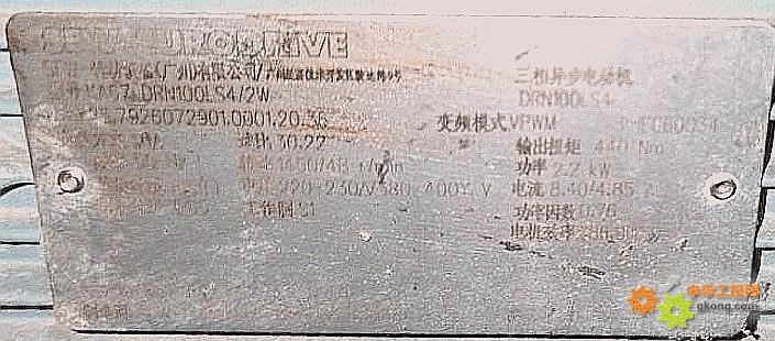

380v y 接线正确 230v y 错误

10楼都给支招了,还再这里嚷嚷,没见楼主都说了,那接线的大师都不听,你说的再对在正确人家就是不用你说的。还是那句话谁负责谁上

空载或轻载时电机会很正常的运行;

楼主的补充图经过处理还是能看出来
电机供电220V~△接,380V~Y接,变频器模式VPWM
使用变频器,应该是单相电机,输出0-400V
如果辨析没错的话,楼主你还认为同事接线错了?
变频器写的输出电压是 0-输入电压,而输入电压是200-240
楼主,抱歉,你是对的~图片处理后看清楚,变频器是220输出,频率最后400Hz
