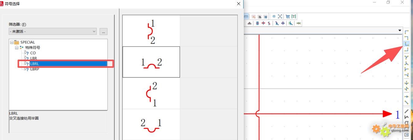

如何将十字链接改成半圆形跳线

选直角拐点 ,按Backspace,选LBRL

画完半圆形跳线后,记得恢复设置 哦 。
