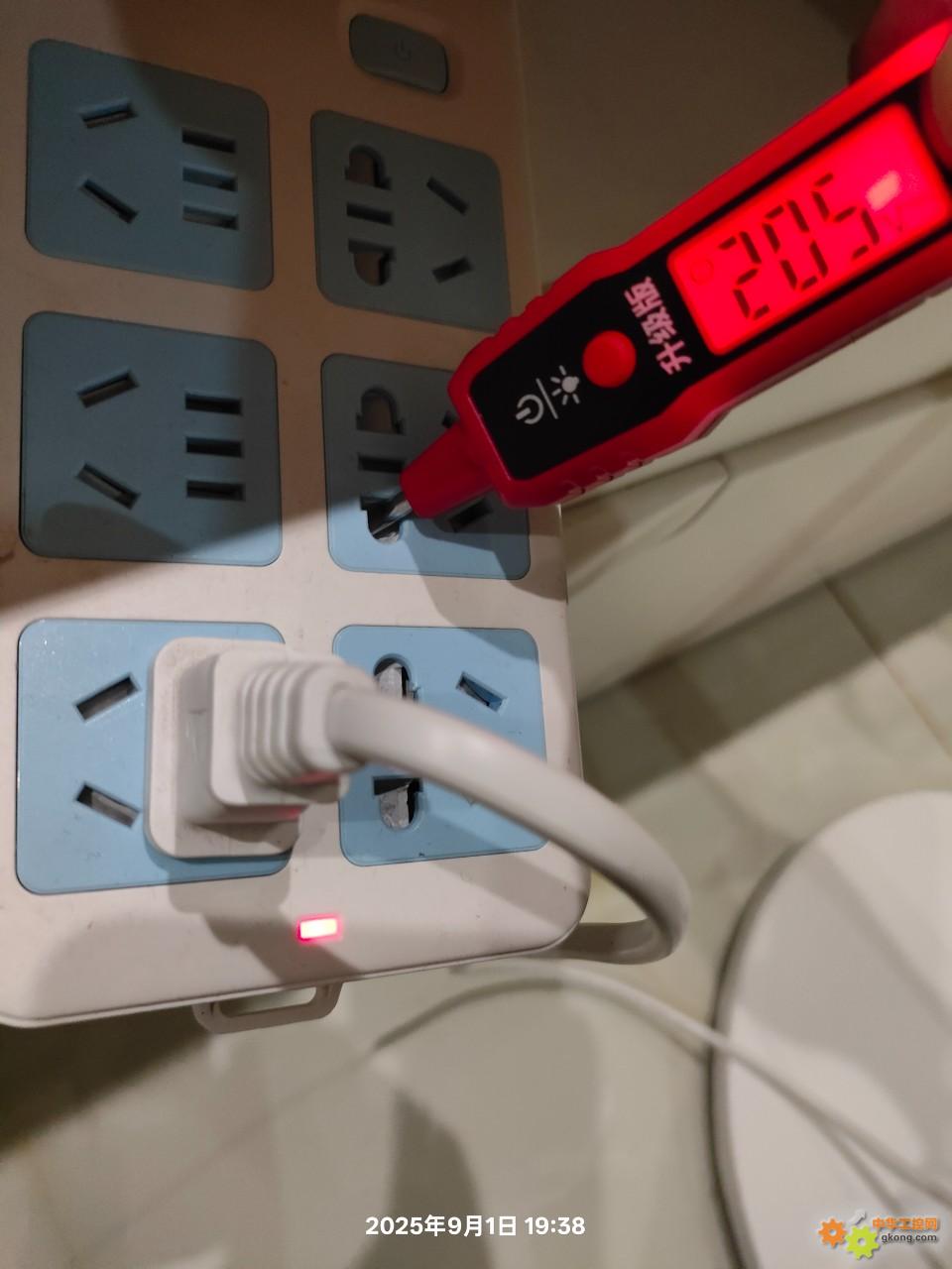

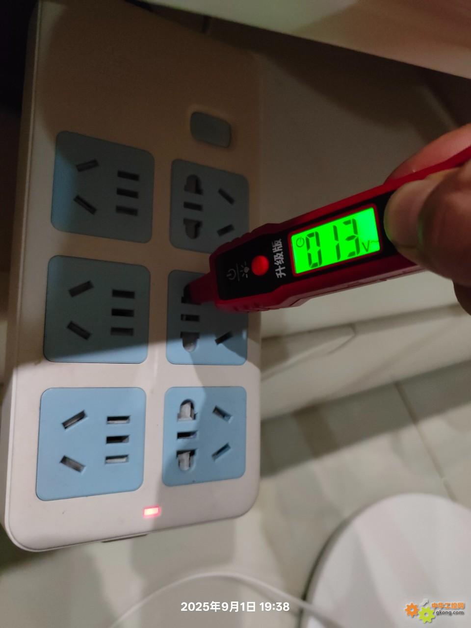

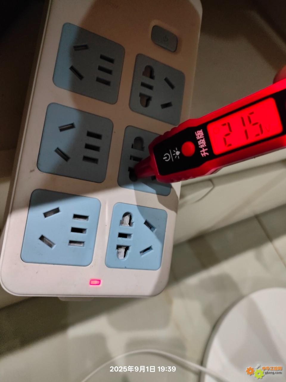

这俩插着电扇,电扇没开。
这俩是没插电扇,直接测试线板。
为什么有区别?

你电扇是遥控的还是机械开关的。

机械开关的

他已经多次在视频中说明,该电笔的测量原理,是被测电路通过电笔、通过人体对地的电压。与你站立位置、人体导电率、所穿的鞋导电率都有关系,要准确度用万用表,这个只是让你参考一下的。严格意义上来说,它还是一支电笔,你还要求它怎么样呢?

说的很对,我用电笔为了准确性。一只手拿电笔另一只手摸墙或接地好的地方
