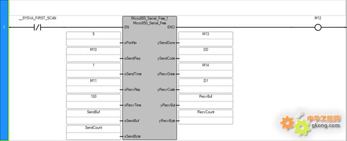

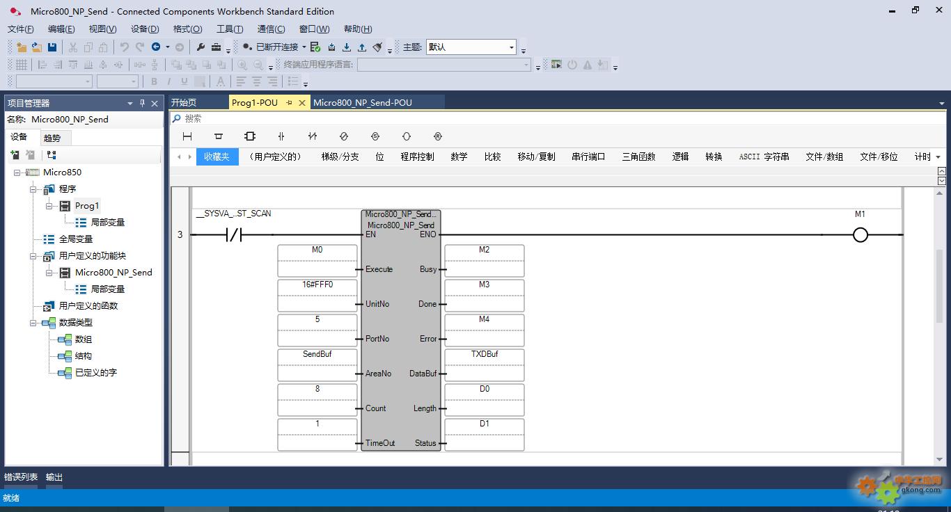

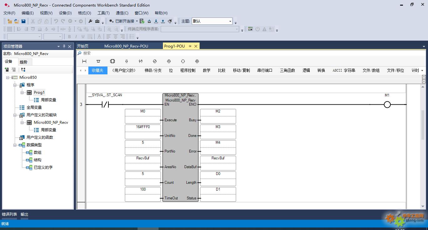

如果觉得AWT、ACL、ACB、ARD等指令使用麻烦,也可以使用封装好的发送和接收功能块,这样就能节省很多时间了:
