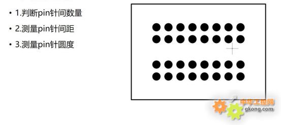

项目需求
用相机采集图片,预处理,利用Blob分析识别定,高分辨率工业相机:精确捕捉Pin针细节。

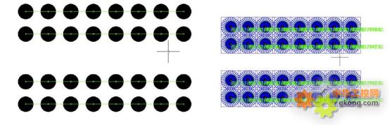

核心检测算法:
定位与计数: 模板匹配或Blob分析快速定位连接器及所有Pin针,确保数量正确。
位置精度: 亚像素边缘检测测量各Pin针相对于基准或彼此的实际坐标,对比设计公差。
共面度: 激光三角测量或聚焦成像技术,非接触式精确测量所有Pin针尖端高度,计算最大高度差(共面度)。
缺陷识别: 结合形态学处理、特征提取(如长宽比、面积)及深度学习(针对复杂缺陷),自动检出弯曲、断裂、变形、污染等。
输出与控制:
实时显示检测结果(OK/NG)及具体参数数值。
生成检测报告,支持数据追溯。
NG品自动剔除信号输出,无缝对接产线。
