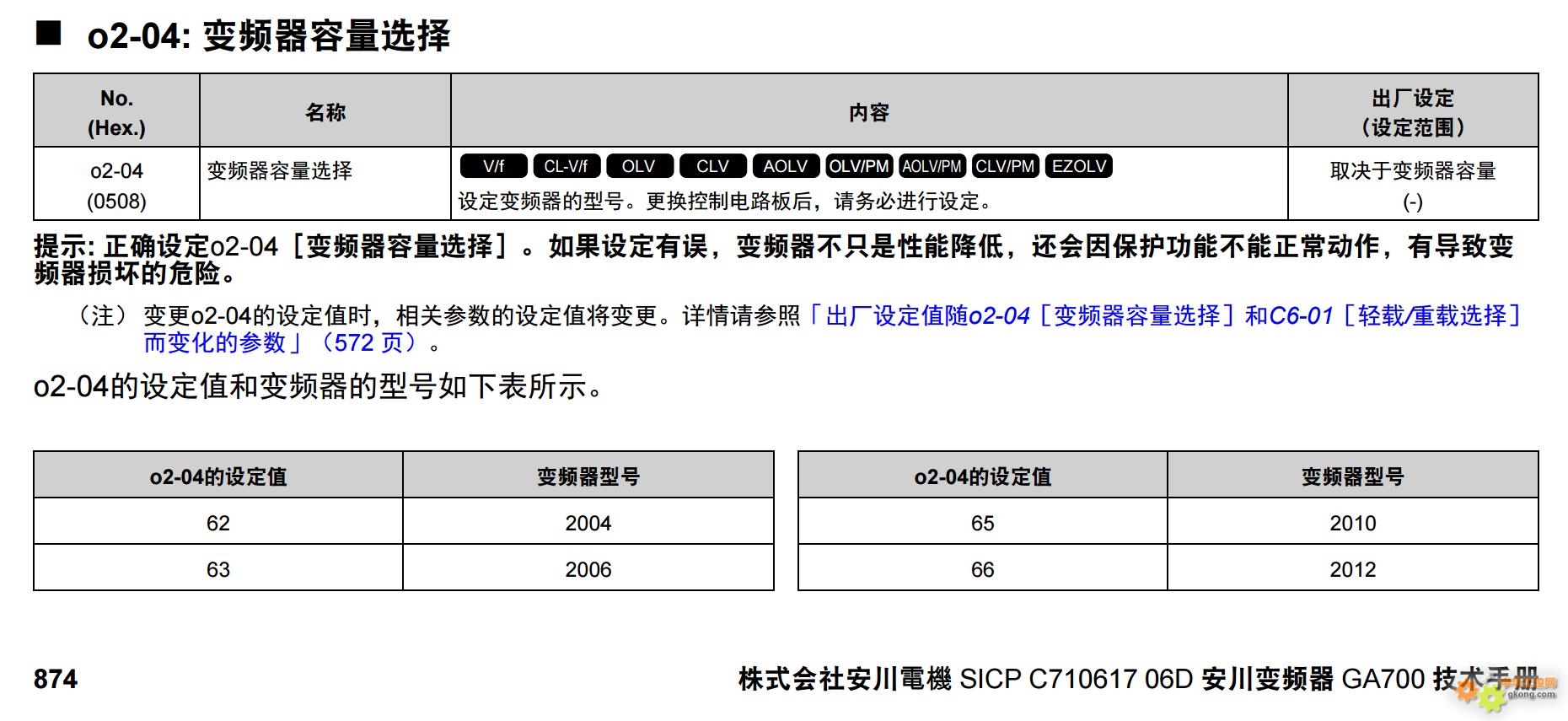

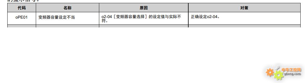

安全变频器控制板坏了,找了个外形一样的,但是功率不一样,换上报故障,这个功率可以修改吗?怎么修改?

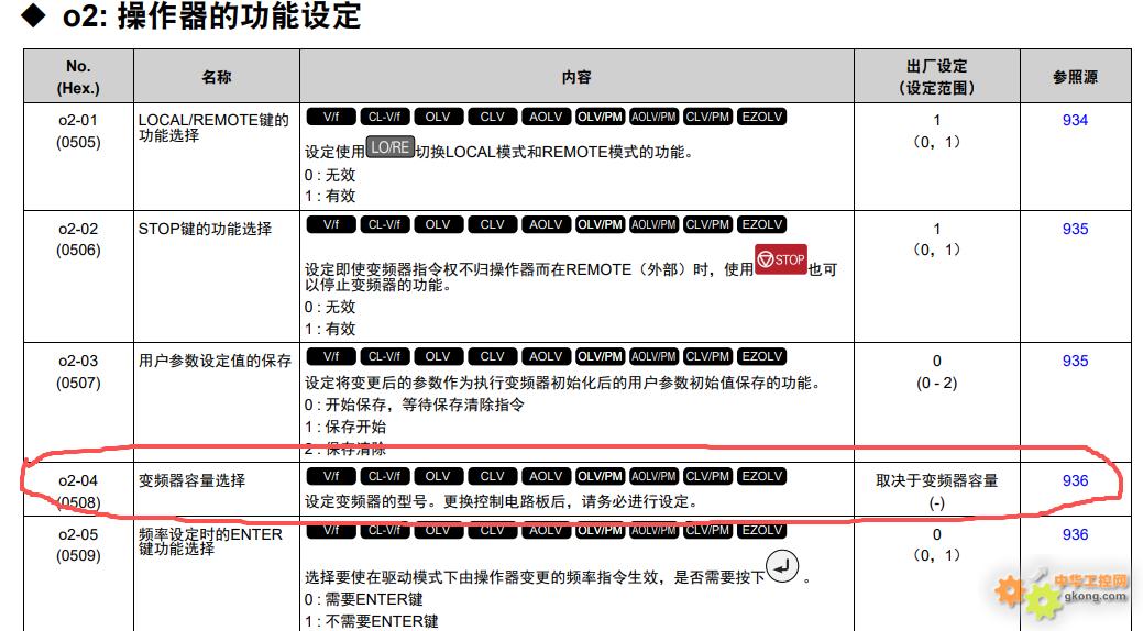

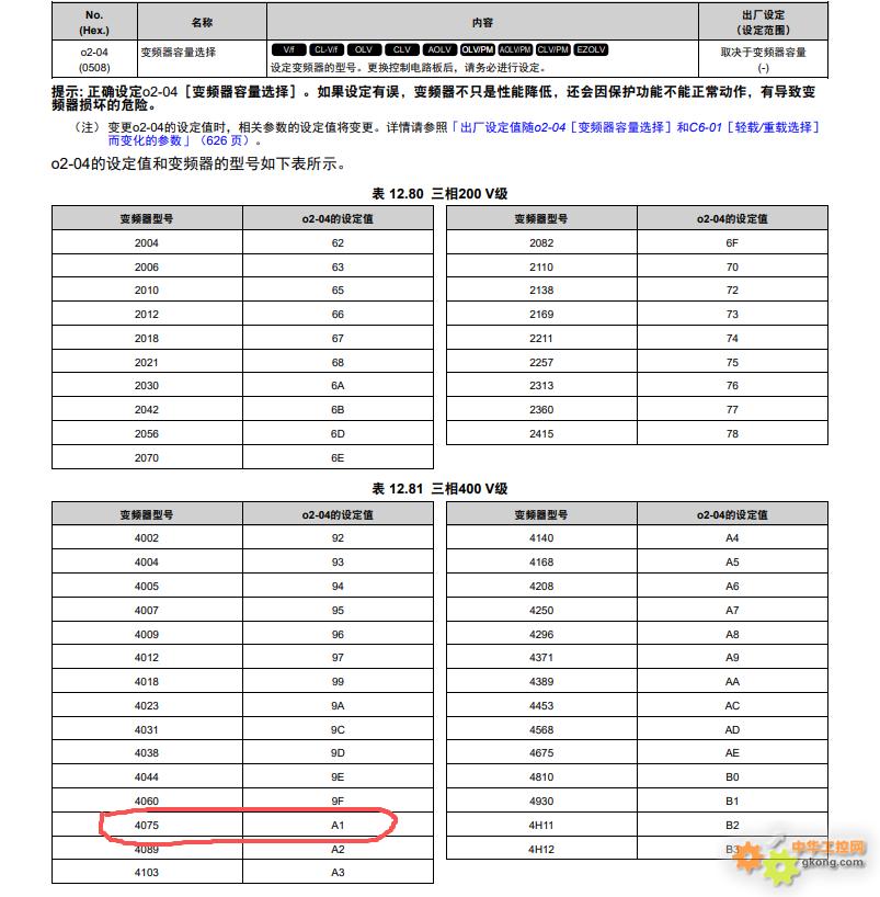

变频器功率对应有一个编码的,在o2-04里修改对应功率的参数,保存,断电重启再看看

好,谢谢了。
