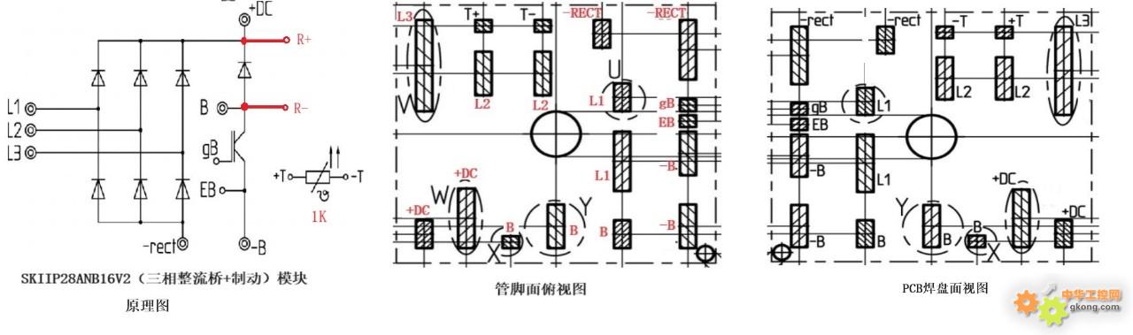

①、整流-制动模块(型号:SKIIP28ANB16V2)炸,更换;
附件 7、电源模块AXV300-SM-24080-BX:整流-制动模块炸.jpg
附件 9、电源模块AXV300-SM-24080-BX:整流-制动模块型号SKIIP 28ANB16V2,更换.jpg
②、模块的PCB触点炸损,修补;
附件 10、电源模块AXV300-SM-24080-BX:PCB触盘部分炸蚀.jpg
附件 11、电源模块AXV300-SM-24080-BX:PCB触盘用吸锡带修补,再用锉刀锉平,更换模块.jpg
