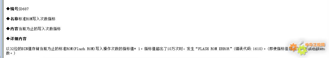

Q06UDV CPU模块,报错1610,Flash Rom Error,能下载程序,能运行,清楚错误后,断电重启,又报错。
这个是CPU模块坏了吗?

格式化过了,新写程序能下载能运行,对整个系统有什么影响还没看出来,就是报错1610,

我的理解是,提示你 flash 次数超过安全写入次数,

SD687的值为18W多。肯定是超过10万了。我想知道的是,这个报警影响使用吗?目前好像没什么问题
