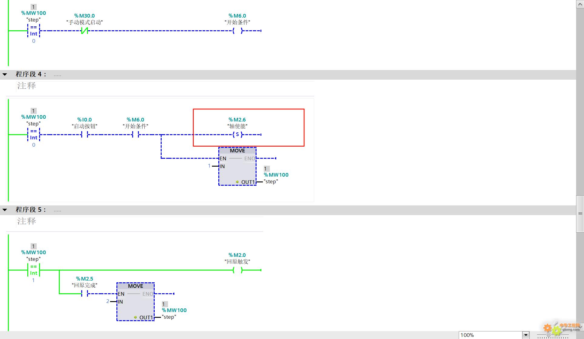

这里置位为什么没有用
2
302
这里置位为什么没有用
[已结贴]
Lonono
5
作者的所有帖子(5)
2025/7/31
发表于:2025/8/8 15:48:20

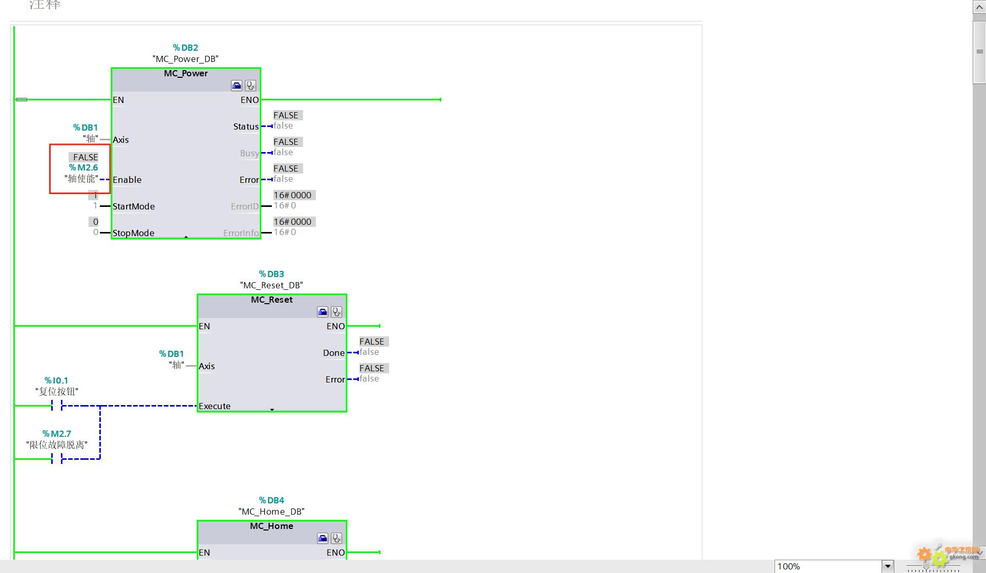

前面这里是可以正常运行的,后面加了点程序这里就出问题了。
给它置位信号了但是却没有保持置位,导致后面的回原触发不了,这里应该怎么修改,是什么问题

程序段4和上面的MW100等于1了后边条件不成成立了。。当然不能执行。

看着没有置位.
或者你后面程序给复位了, 就所谓双线圈?
