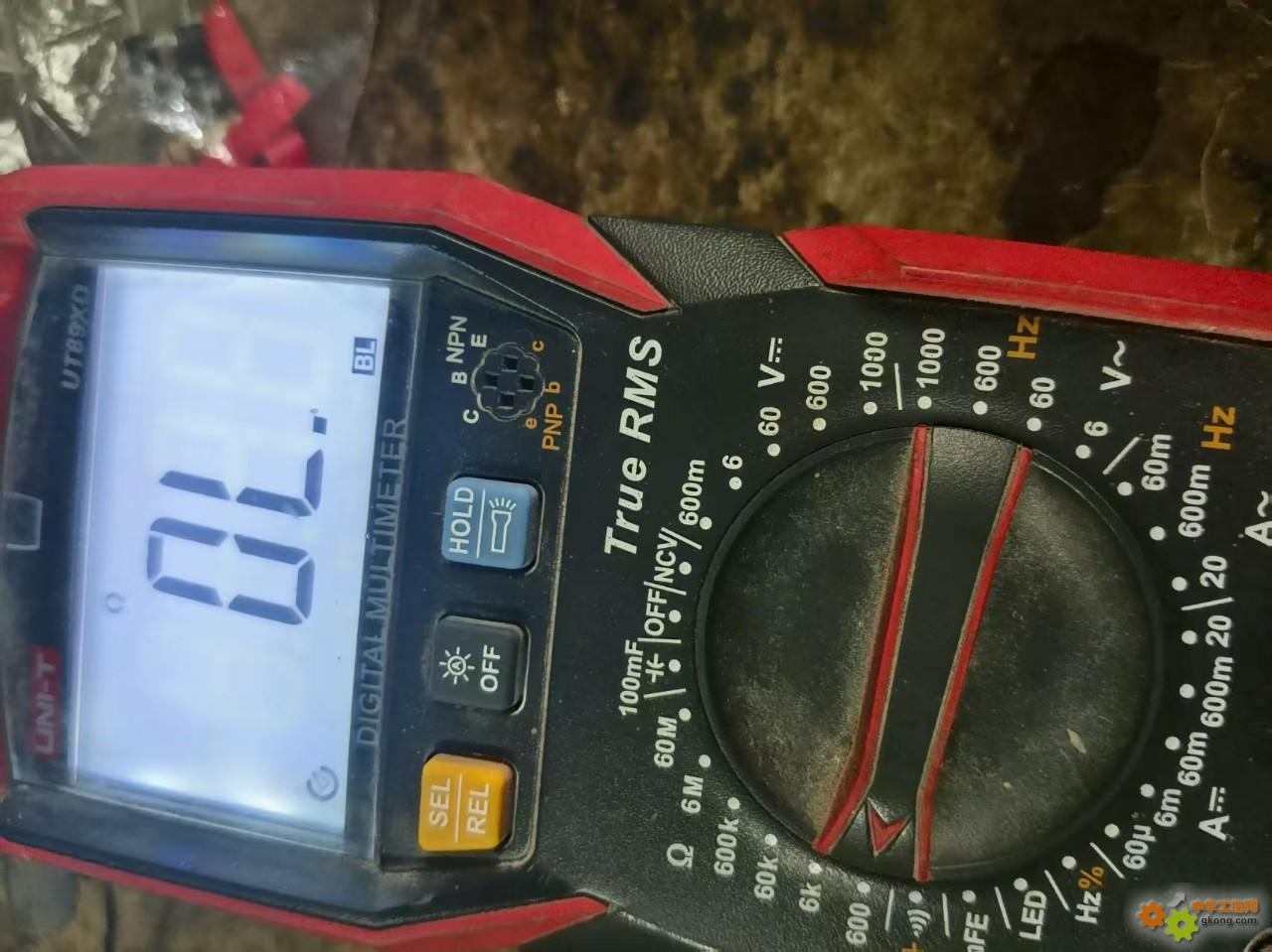

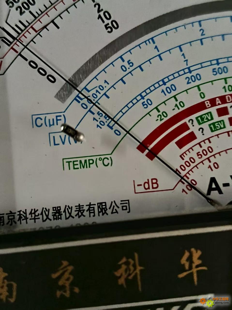

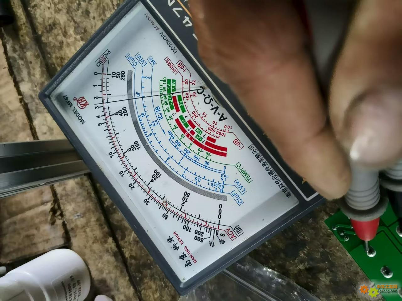

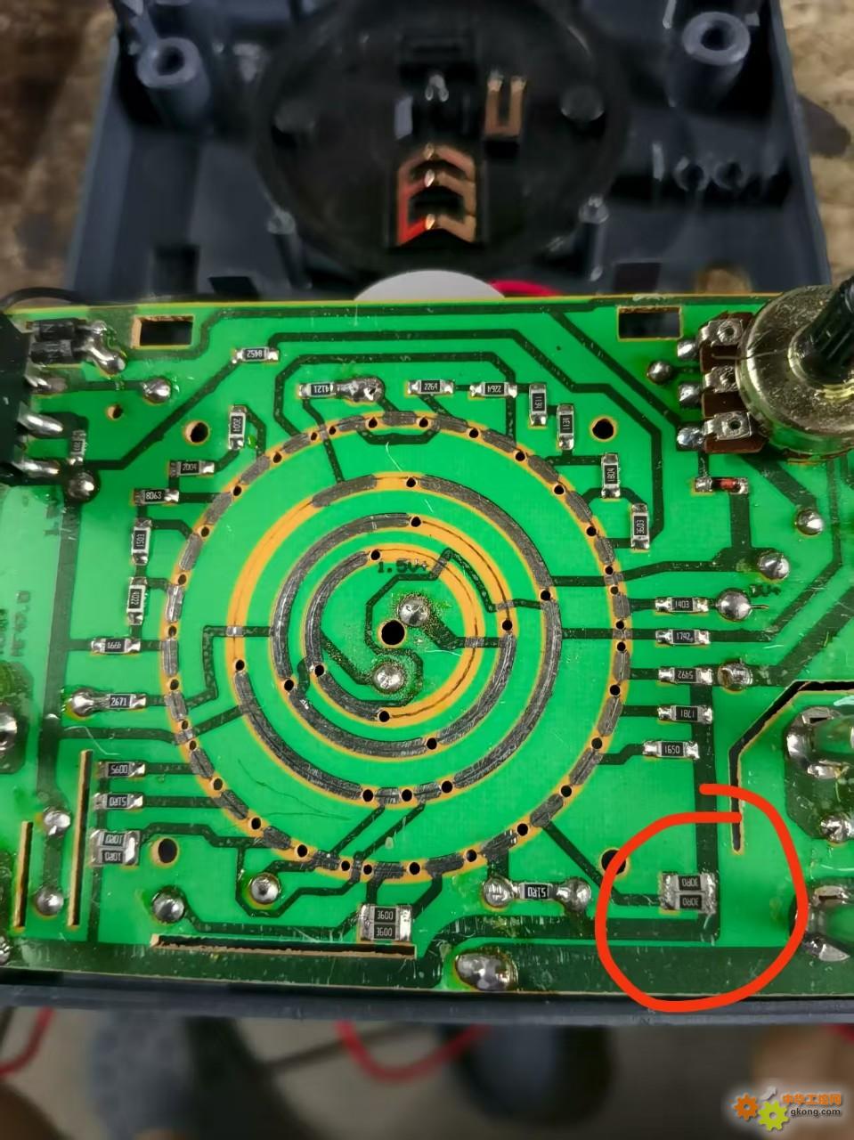

这块南京科华MF47跟随我很多年了,前几天维修一个电路,不小心将RX1档位测量38ov了,电阻档立刻不能用了。拆开发现。RX1档回路两只30R0并联在回路中,这两个电阻开路了。
这两个电阻开路了
更换后一切正常,
