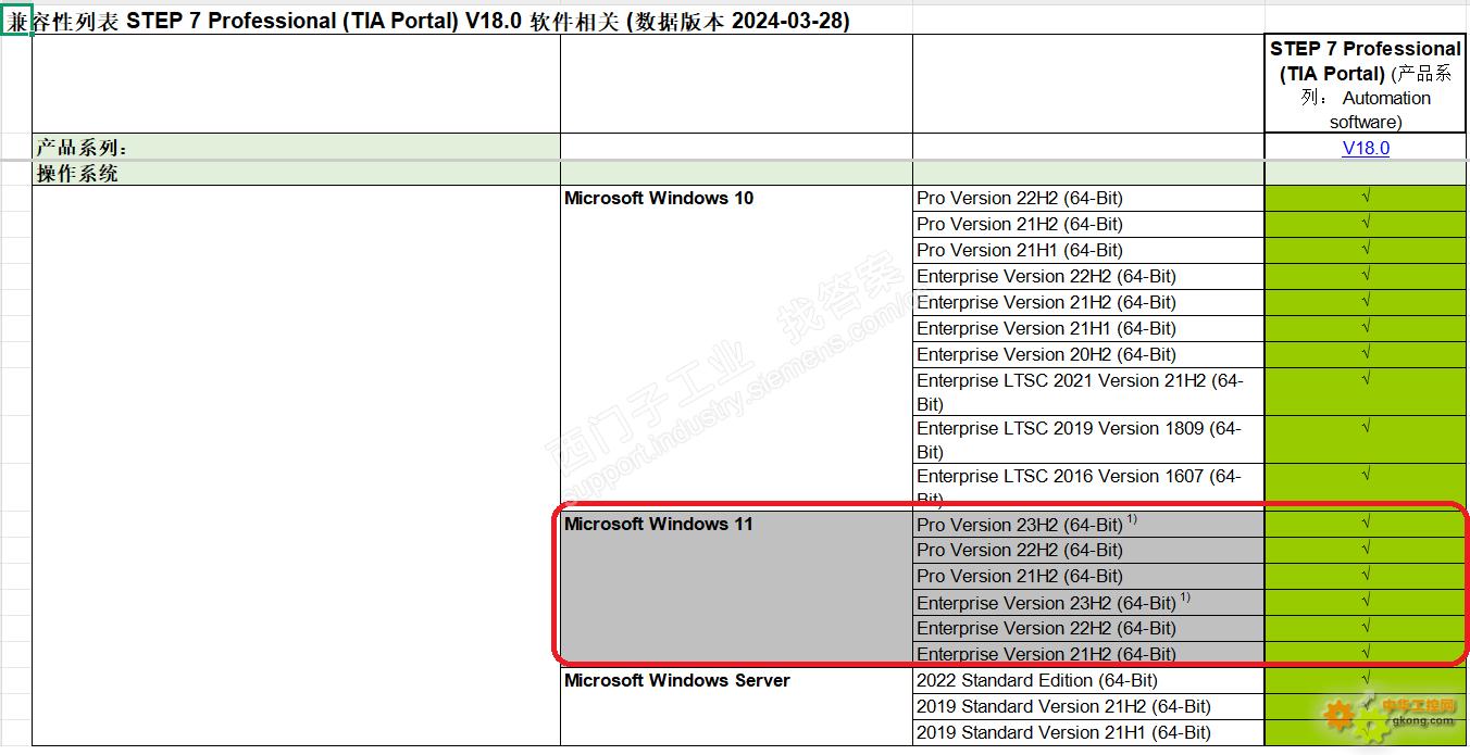

回复 #6楼 bnnyygy
CSDN吗?现在好多也都是收费的了,我去西家官网上去问了,很多看上去都是兼容的,实际上就真的不知道了
这是亲动感:
STEP 7 Professional / Basic V18 可以安装于以下操作系统
Windows 11 操作系统(64 位)
Windows 11 Home Version 23H2 * **
Windows 11 Home Version 22H2 *
Windows 11 Home Version 21H2 *
Windows 11 Professional Version 23H2 **
Windows 11 Professional Version 22H2
Windows 11 Professional Version 21H2
Windows 11 Enterprise Version 23H2 **
Windows 11 Enterprise Version 22H2
Windows 11 Enterprise Version 21H2
[此贴子已经被作者于2025/8/4 10:41:28编辑过]
