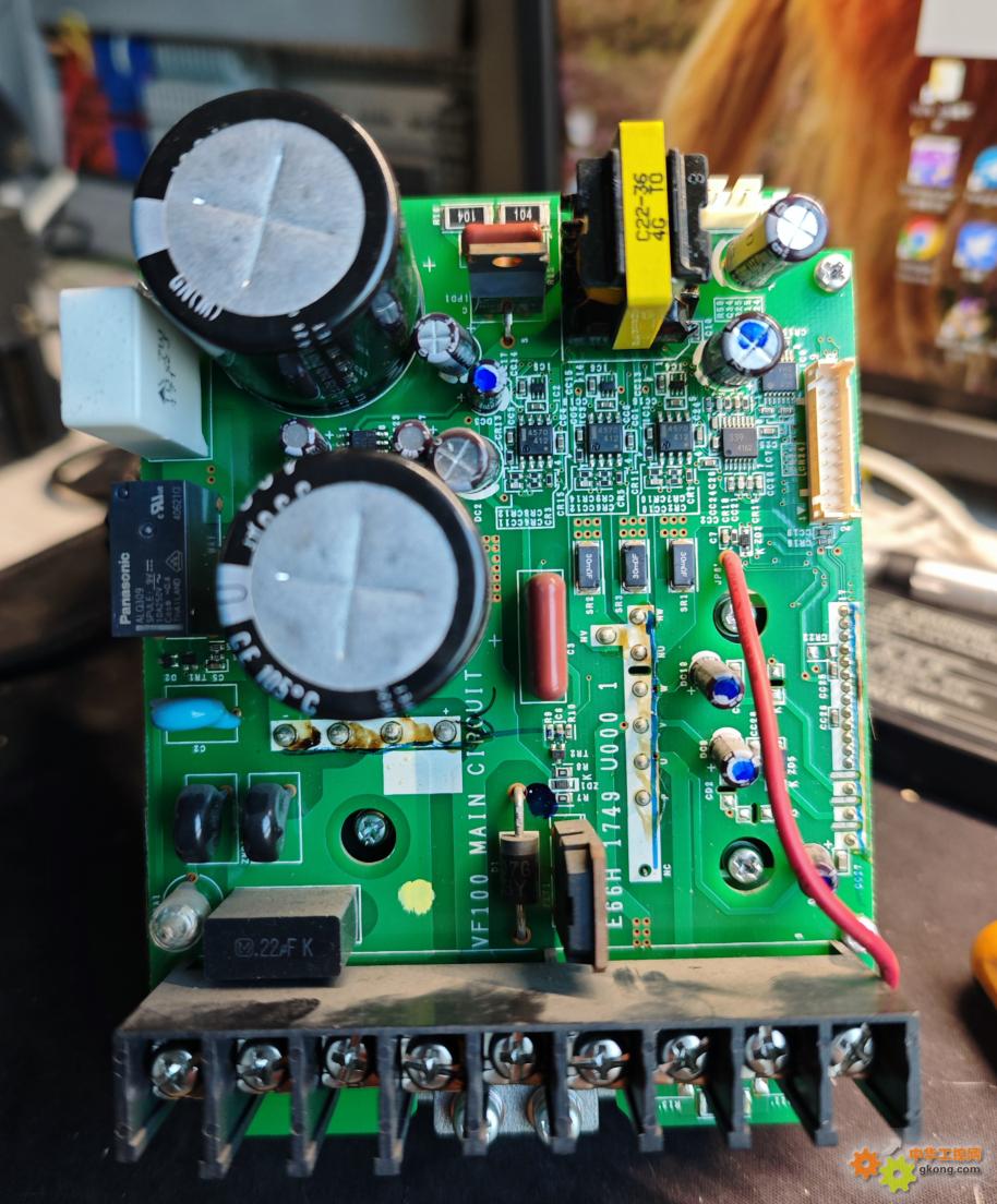

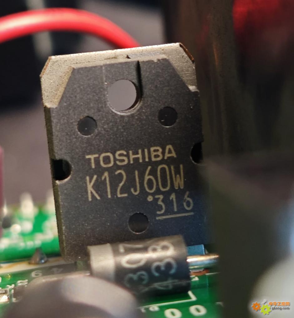

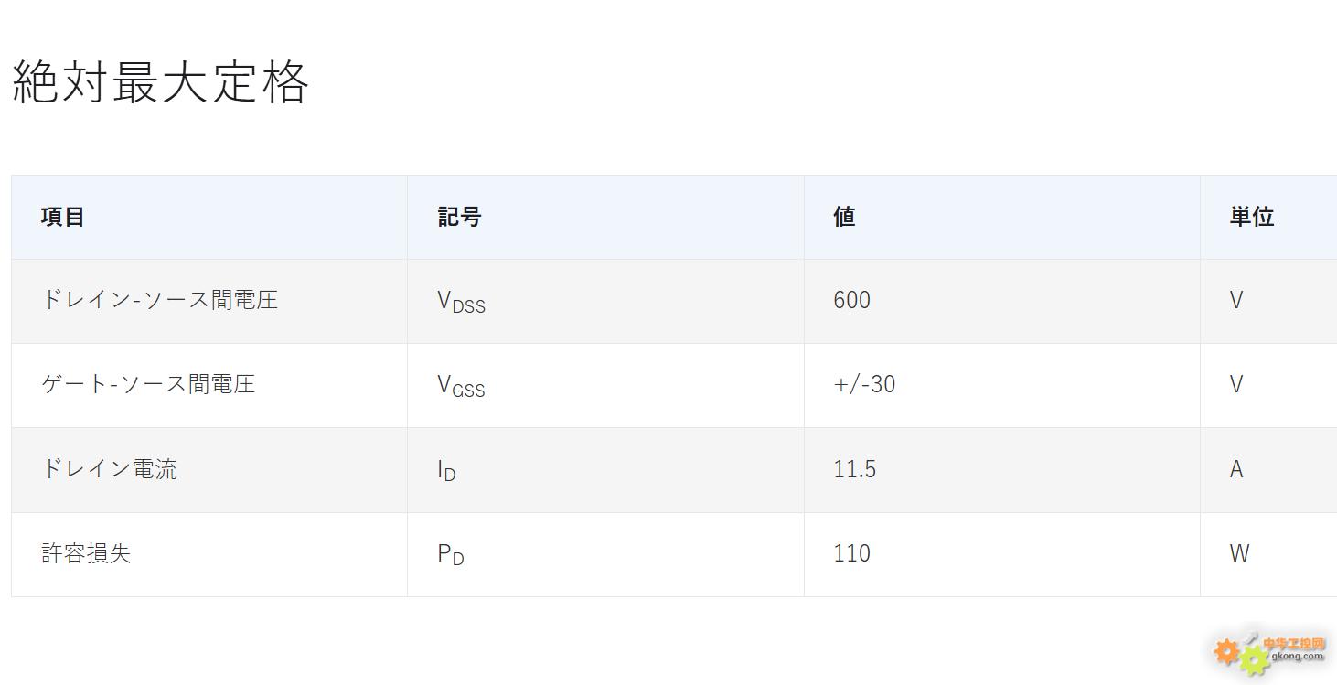

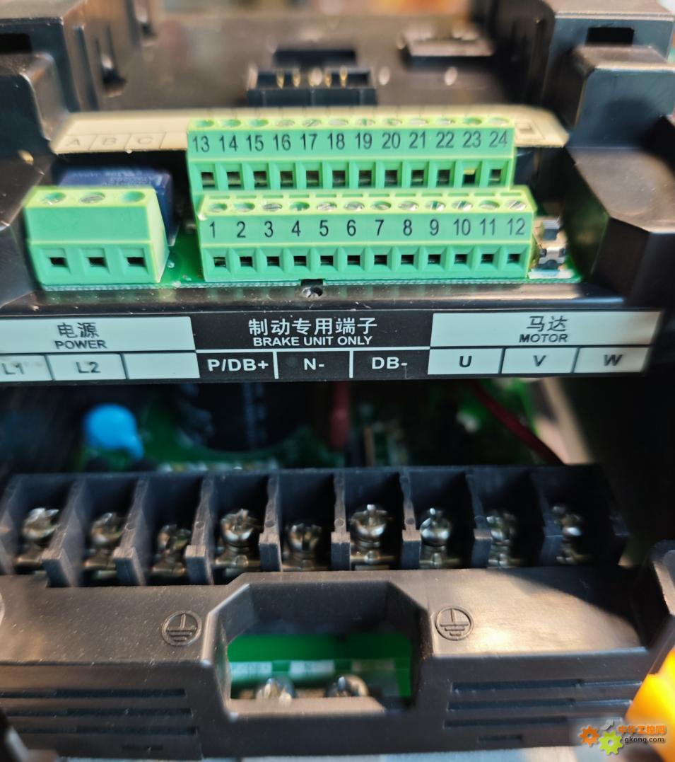

发表于:2025/7/31 19:56:07
今天找了一个松下的VF200 0.4KW的变频器,内部有制动电路,MOS管型号K12J60W 参数是600V/11.5A,PD 110W ,但是没有做散热;
所以使用率不能,内阻是300毫欧(Vgs=10V测得),其实导通了,它自己也没吃多少功率。
变频器品牌太多,我也没拆几个,大家还是参考手册吧,但是松下找个0.4KW的,配置了规格不错的MOS(虽然没做散热),但是制动电阻阻值是可以减小的,R=U/I,U不变,I增大,R就小了。
