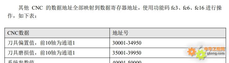

请问大佬们:
988TA数控面板设置的930参数Bit2 启用modbus通讯功能,设置好的IP地址只读。
用1200PLC和modbus poll都试过了,读取刀具磨损值,35001开始的20个地址长度。对应的32位数据只能读到高16位,低16位为16#0000。这是什么情况?哪里设置不对吗?

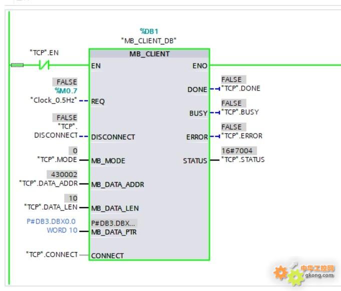

1200程序怎么写的?截图看看

回复 #1楼 guanyumou
 这是读的偏置值30001    35001就是435002

你不是说地址是35001么
首先要看35001这个地址的寄存器支持什么类型的功能码,支持03功能码的话
你要看看他是寄存器编号还是寄存器地址,如果是地址,那么1200地址就填435000,然后连续读20个

发表于:2025/7/25 12:34:47
回复 #3楼 guanyumou
这是厂家的地址映射,读取刀具磨损值是435002开始的地址长度。读出来的32位数据,低16位显示16#0000,面板上面改变数据,读取的高16位也能跟着更新。

435002开始读,连续读,这个没错
用串口调试助手试试
