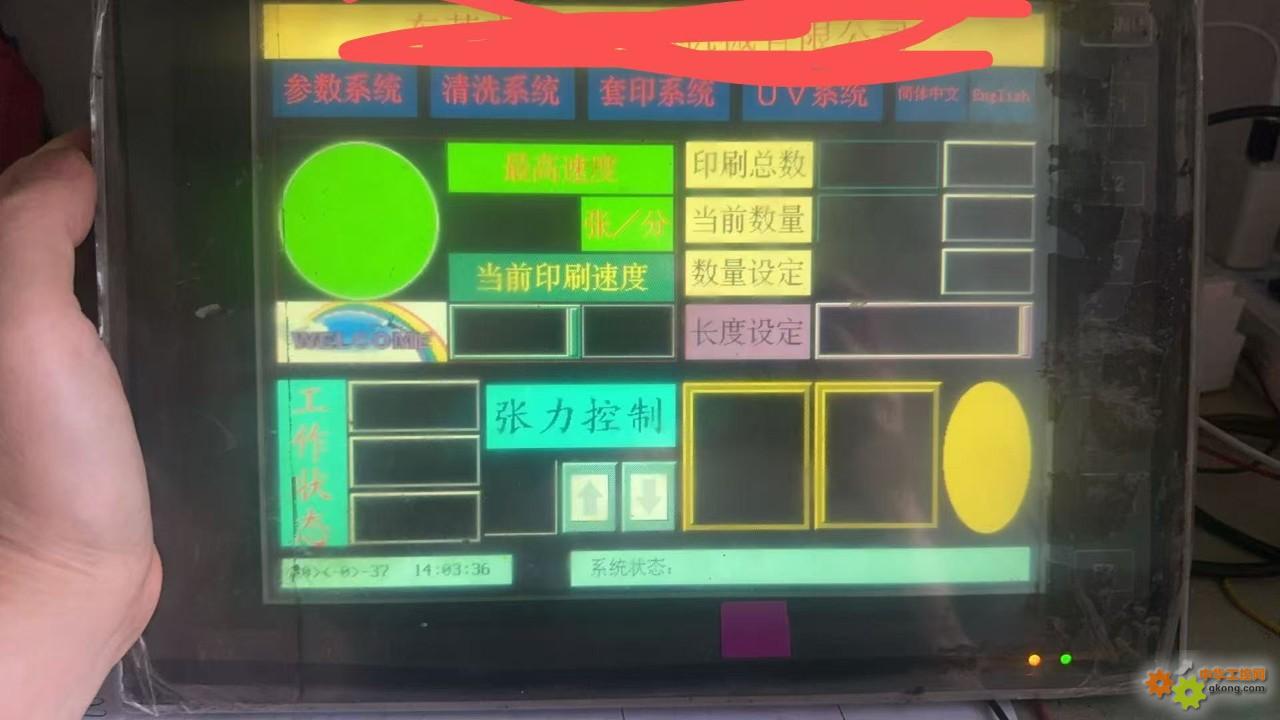

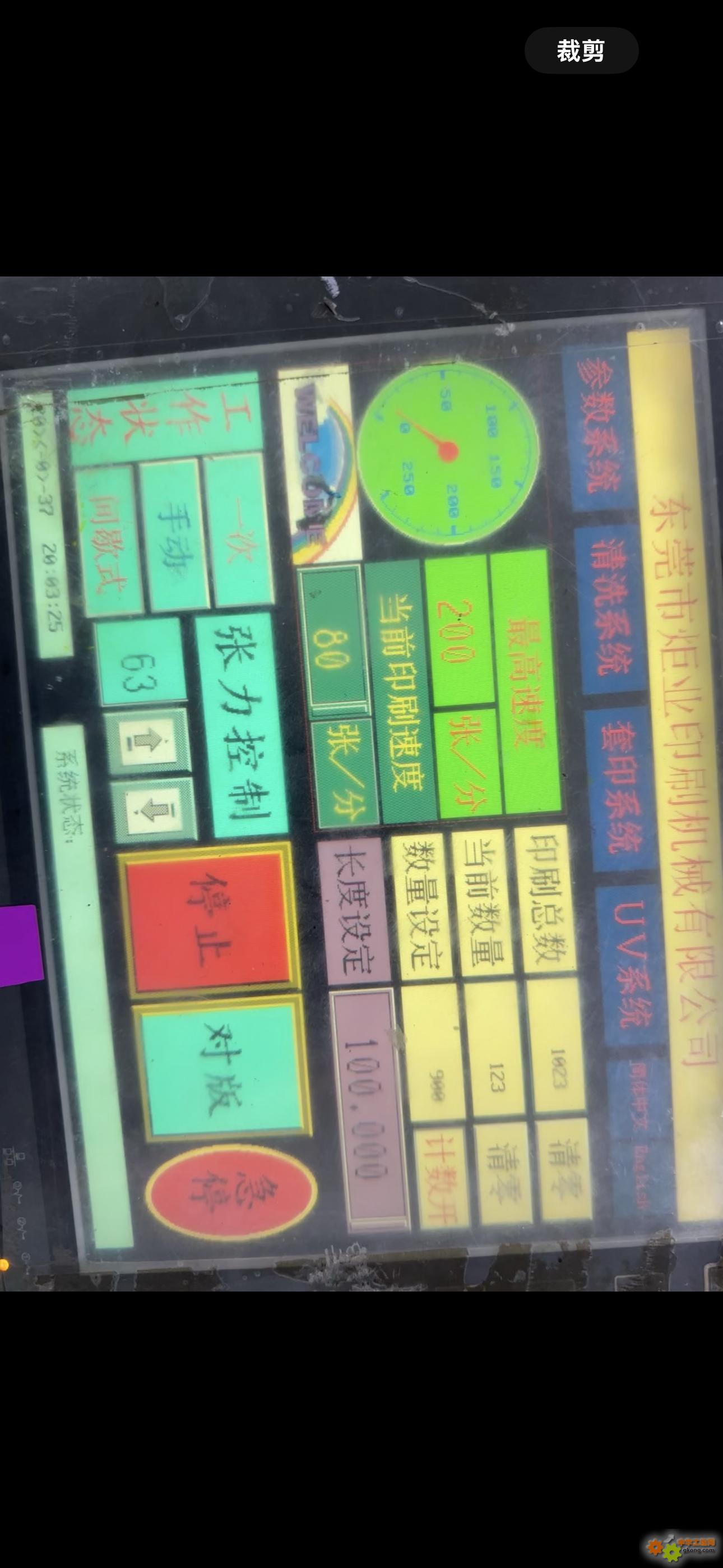

一台海泰克PWS6A00T,经常出现无法启动和无法连接的问题
现在问题是系统里检查硬件检查正常,能进工程画面,里面有数据,但是工程画面不能触控,右下角应该显示正常,现在没有,没连接也不能显示通讯故障,请问是哪里有问题了
下午上机试了一下 故障依旧
连机能显示数据之类的 但右下角没有系统正常 通讯灯也不闪,依然没办法触控

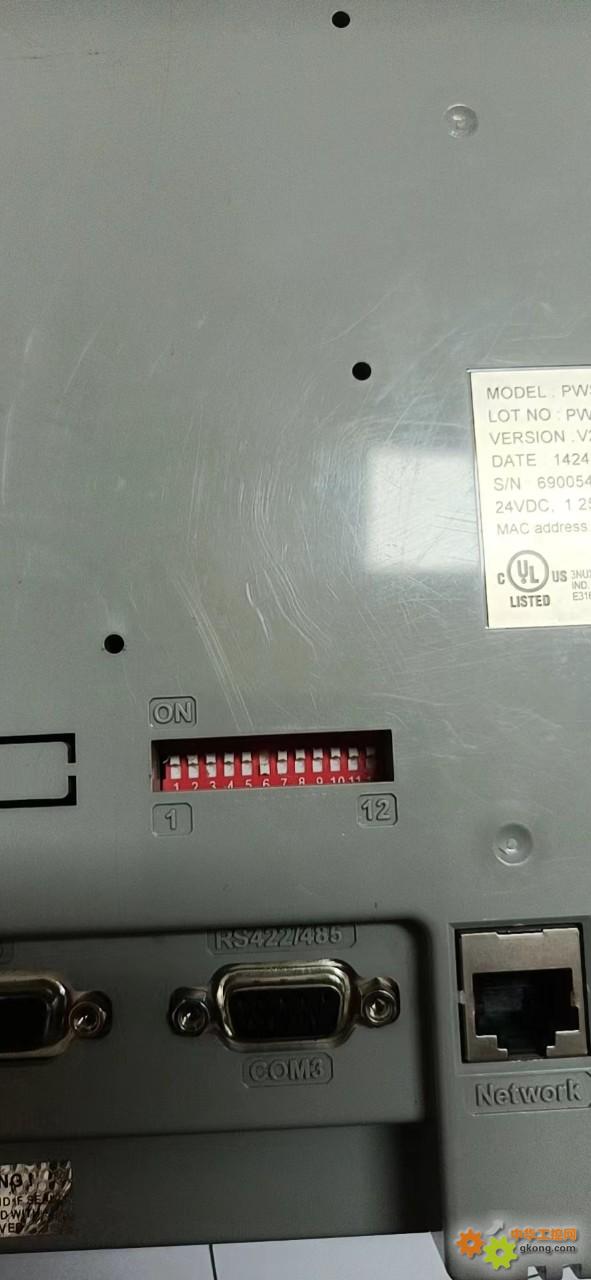

屏后面这样拨码,进到设置界面,有校准界面,可以重新校准一次看看

触屏校准没问题,在系统界面里可以触控,但进入工程里就没反应了

那就是没有连上PLC的原因,有的触摸是要在通讯成功后才能操作的;
