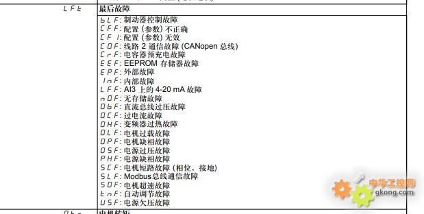

ATV31怎么查询故障记录啊?

通过控制面板查询:ATV31 变频器通常配备有用户友好的控制面板,当设备出现异常时,面板上的 LED 灯会闪烁相应的故障代码。操作人员可以通过面板上的导航键,进入故障诊断模式查看详细的故障代码及其含义。此外,ATV310 变频器可以查看 4 个最后检测到的故障,“最近检测到的故障 1”~“最近检测到的故障 4” 对应的参数分别是【914】、【916】、【918】、【920】,可通过操作面板查看这些参数来获取故障信息。

atv31,不是310

显示设置下查看Lft参数中的内容。

谢谢您,非常感谢,是SUP-LFT
