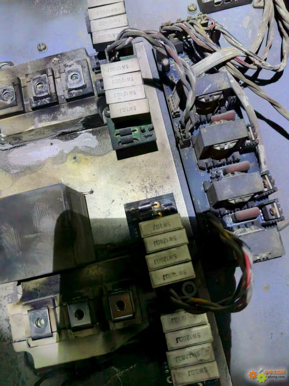

上次两台拉走。客户又拉来一台80kw电磁加热

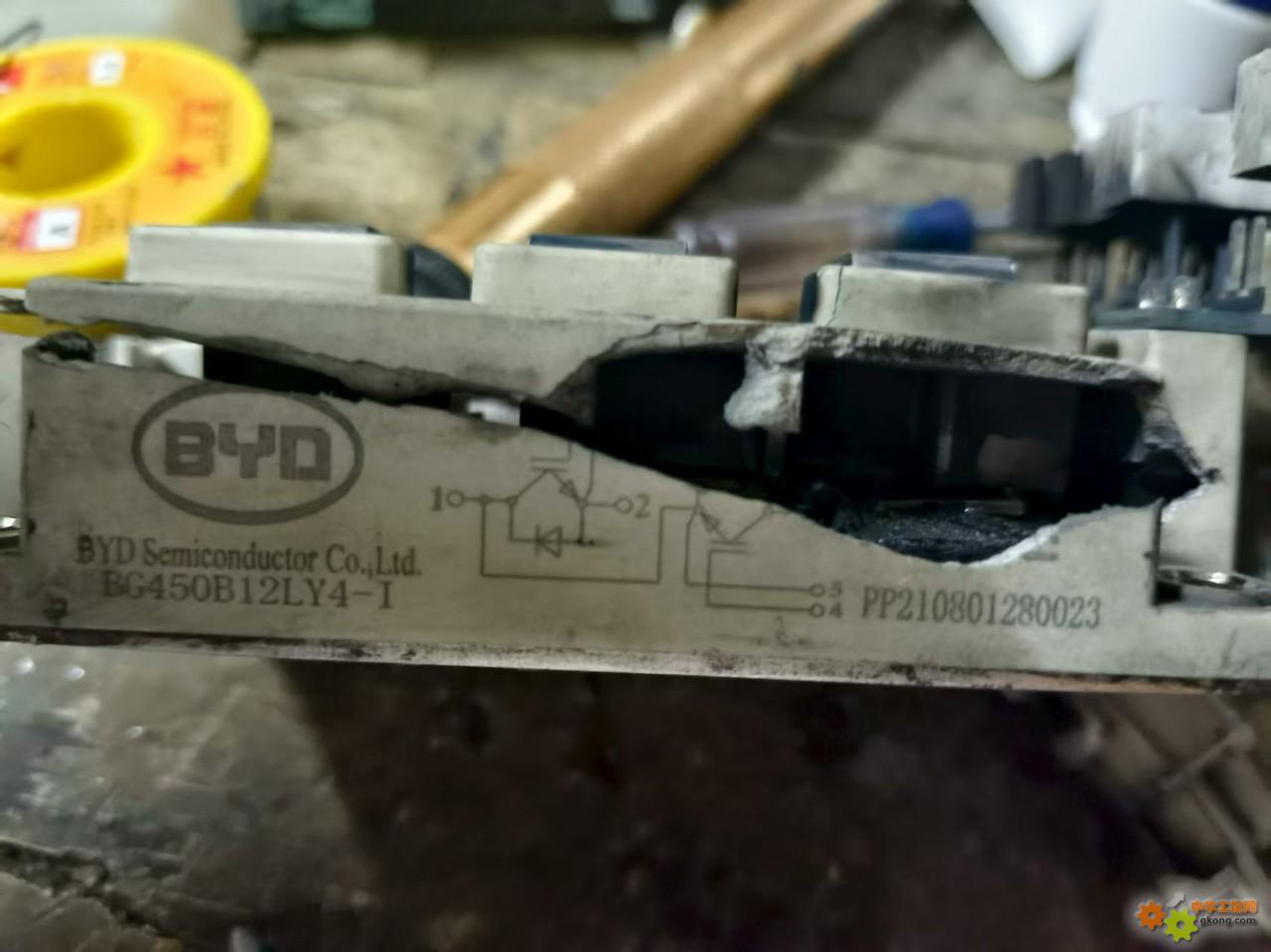

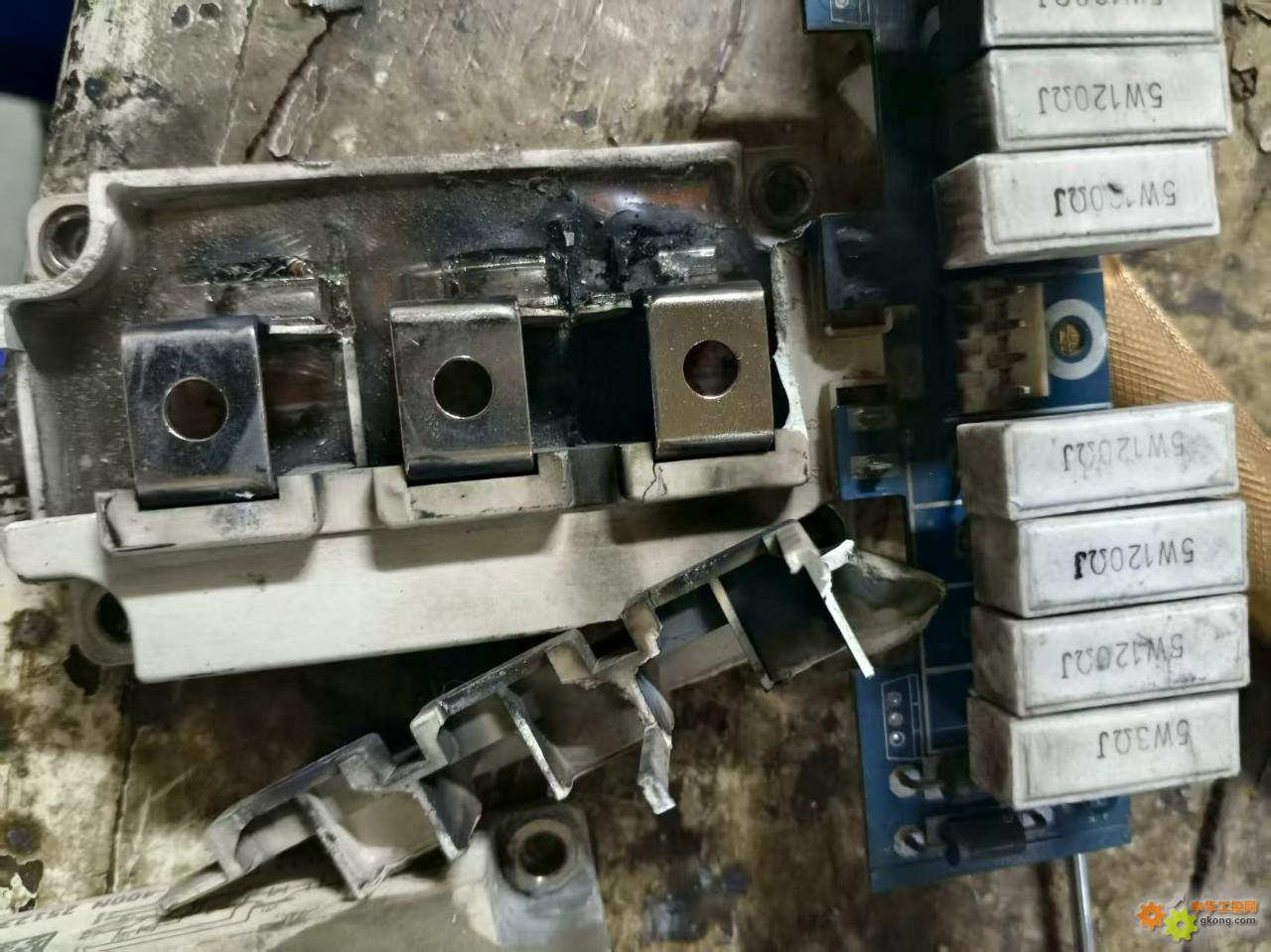

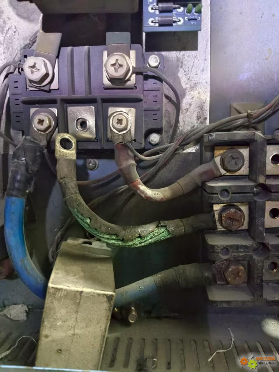

初步检查: 输入线一根严重老化发绿,450a模块炸一只。谐振电容和滤波电容用手持电桥监测没有问题。300a桥堆没有问题

感觉它的散热器太简陋了

以下是引用知道一点在2025/7/17 18:18:08的发言:
感觉它的散热器太简陋了
从前面看简陋,后面是一整块散热铝,特别大

450a?平面铝板?
测一下温度,当年用40A的单相固态经常烧,最后换成立体的散热器就基本没再烧

以下是引用知道一点在2025/7/18 15:44:22的发言:
450a?平面铝板?
一个大概40cmx60cm厚20cm的大铝散热翅片。后面还有两个100w的散热风扇
450a?平面铝板?
有检测温度的热保护,约75度动作,主板会停止加热
